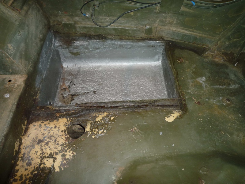

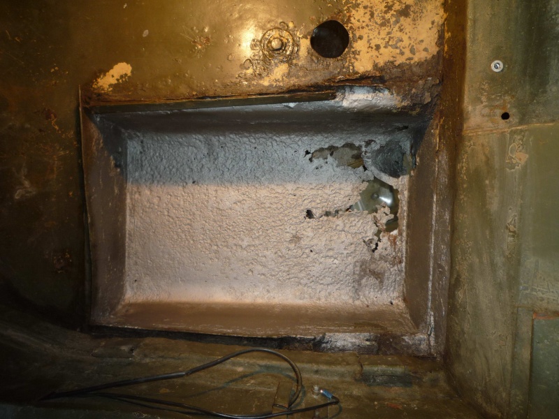

      Comme vous pouvez le constater je suis dans la partie reservoir.
      Mon coffre de reservoir est en dentelle, et il faut que je le change. Quel est la marche a suivre ? on coupe ?, on dessoude ? Quelqu’un a t’il une photo d’un coffre bien positionner. Car en plus d’etre pourri, le mien avait été blaxonné et mal mis.

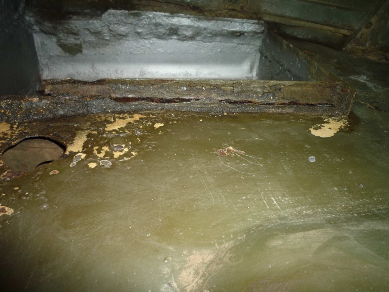

          Voila à quoi ressemble mon coffre
          Il me semble que le rebord ne depasse pas autant que ca

            Moi, j’ai gioudroné l’intérier (pas du blaxon qui finit par partir en plaques …).

              Effectivement le bord coté intérieur se rabat progressivement à l’orizontal de l’avant vers l’arrière. Il est probablement modifié pour limiter l’entrée d’eau dans le coffre.

                Faut découpé, désouder placer et resouder. C’est pas un gros travail mais c’est pas mal de chipoterie.
                Par contre de mémoire la tole du réservoir est coincée entre le plancher le et la rehausse du plancher arrière.
