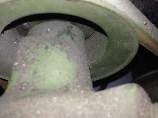

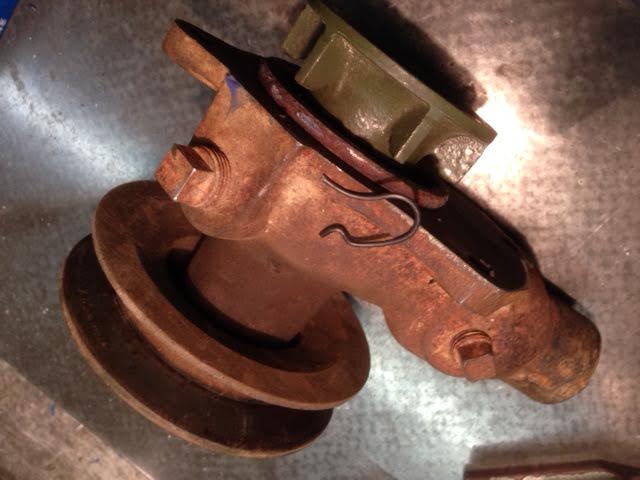

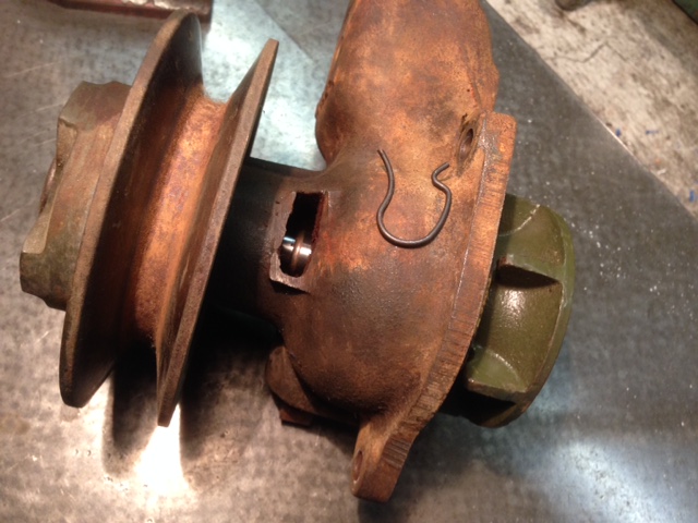

      bonjour
      je le mets ou ,le clips car j’ai pas la fente pour
      la lumiere existante est celle de la “goutte d’eau” mais je n’en ais pas pour le clips , normale ou pas
      merci
      #140914
        Cette fente est située après la lumière, vers la poulie, sur le dessus de la pompe.
        Toutes les pompes que j’ai pu voir avaient cette fente.
        Quel marquage sur le corps ?

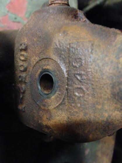

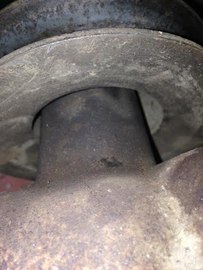

          Thierry63Thierry63
            salut michel
            pompe de la photo :
            une autre pompe
            ces 2 pompes sont depourvues de la gorge à clips
            #140970

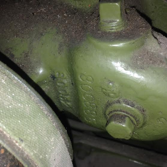

              2 pompes identiques !
              Sur ma pompe, le n° est H80375 coté opposé à l’orifice, puis WOF et 637052 en n° de fonderie coté durite. Le fabriquant étant SIFM.
              Soit tu as des pompes fabriquées après guerre et améliorée, soit peut être des pompes pour CJ.
              Une enquête à mener 😛
              #140971
                que veut dire SIFM 😕
                Société Industrielle Fabrication Mécanique 😕
