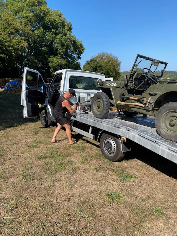

Bon, je reviens sur notre balade … Michel a bien récupéré sa Jeep. Il a loué une dépanneuse et il est parti avec Serge.
La Jeep sur la dépanneuse.

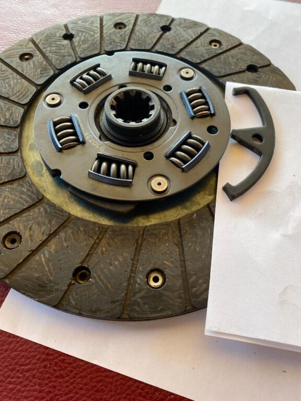

Quelques jours après, Michel a tombé les boites pour voir l’état de l’embrayage …
Et voilà le résultat.
Je lui ai préconisé de contacter le vendeur afin qu’il lui renvoie un disque neuf.
