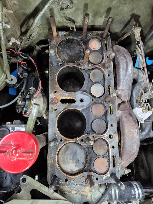

Le joint de culasse entre le cylindre 1 et 2 … ce qui fait qu’il y ai la même pression entre ces 2 cylindres …

Avant d’aller plus loin, je précise que ce moteur n’a jamais été ouvert depuis que j’ai cette Jeep … Plus de 15 ans !

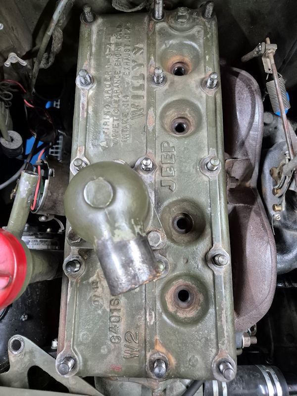

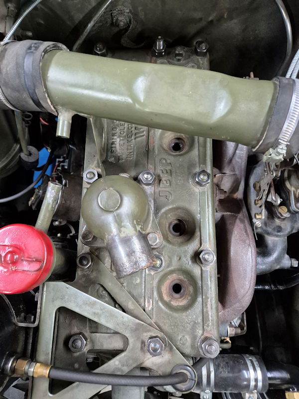

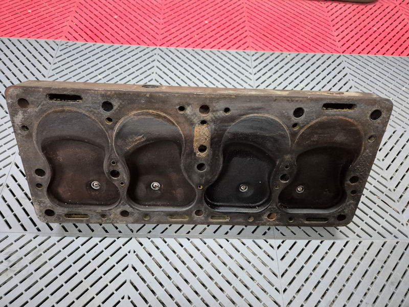

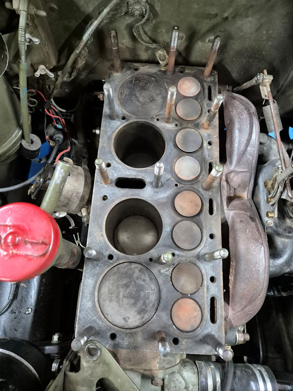

Passons au déculassage … Bien entendu, la culasse est un peu récalcitrante mais après quelques efforts j’ai pu la sortir.

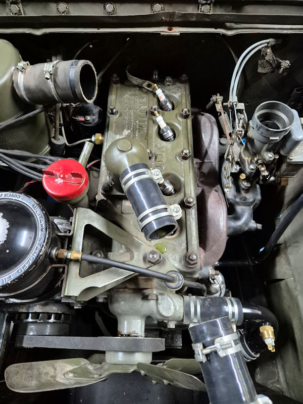

Démontage.

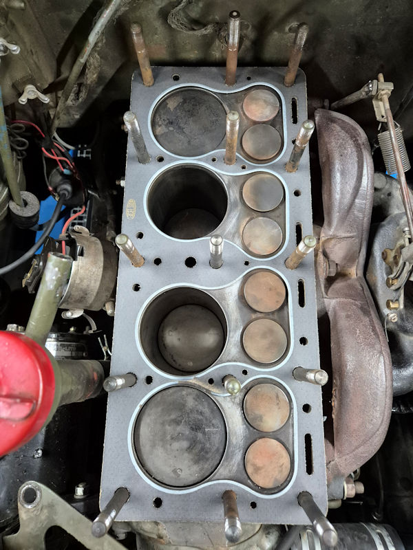

Et voilà le résultat.

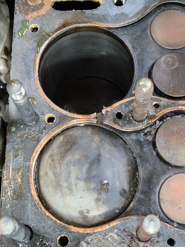

Le joint de culasse est claqué entre le cylindre N°1 et le cylindre N°2.
Belle cassure !
Ceci explique le manque de compression des cylindres N°1 et N°2. Lorsque le cylindre N°1 est en compression, celle-ci passe dans le cylindre N°2 … Et inversement.
23 août 2025 à 8h53 #171705Mais pourquoi ce bruit ? J’ai claqué quelques joints de culasse sur diverses voitures , jamais entendu de bruits de claquement . Encore merci pour tes reportages .
23 août 2025 à 9h35 #171706Bonjour effectivement il n’y avait que cette solution pour avoir une telle panne et un manque de pression identique dans 2 cylindres … ça va … plus de peur que de mal …
Je suppose que le claquement n’est pas mécanique, mais plutôt l’explosion d’un cylindre qui passe dans l’échappement de l’autre …
23 août 2025 à 10h24 #171707Bonjour,
Est-ce que le joint de culasse claqué entre le cylindre N°1 et le cylindre N°2 provoque les claquements ? Je ne sais pas.

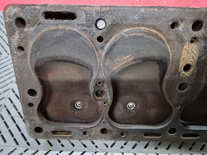

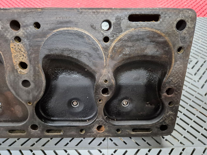

Je vais mettre un nouveau joint de culasse et on verra bien !La culasse.
Les chambre de combustion Cyl. 1 et 2.
Les chambre de combustion Cyl. 3 et 4.

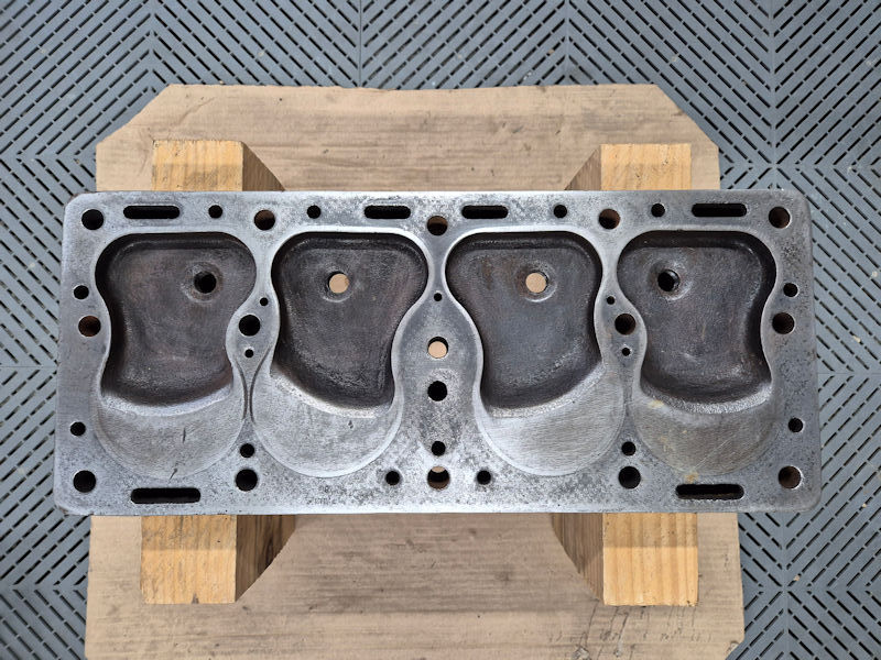

Nettoyage du plan de joint de la culasse.
La culasse mériterait un surfaçage mais l’objectif premier est de voir si les claquements persistent après remplacement du joint de culasse. Donc, on verra plus tard.

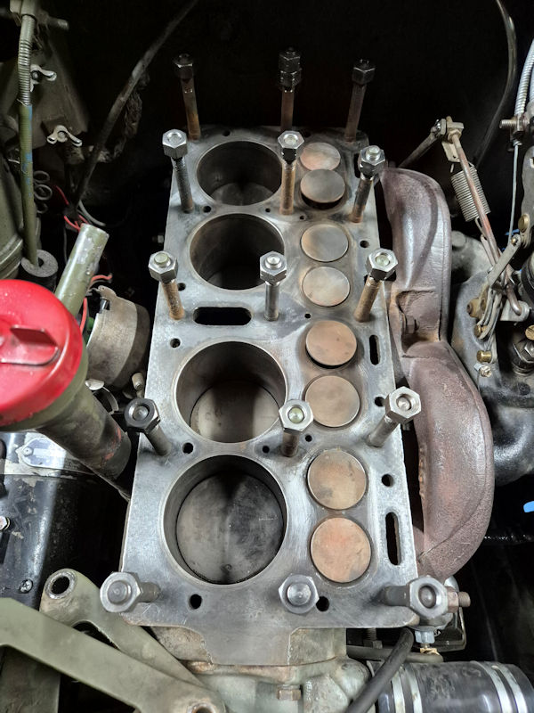

Le bloc-cylindres.
Le plan de joint du bloc-cylindres nettoyé.
Je vais pouvoir installer un nouveau joint de culasse.

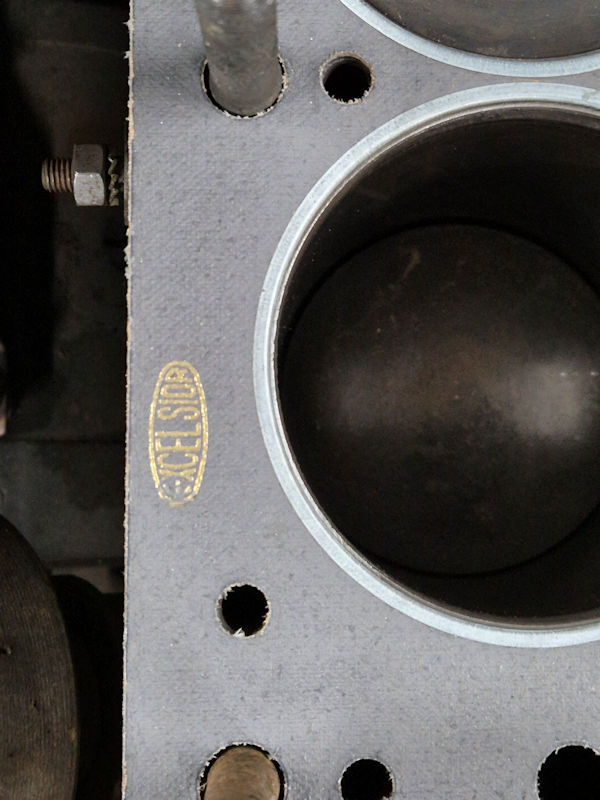

Nouveau joint de culasse
Remontage de la culasse.

– Quel type de joint de culasse as-tu monté ?
– As-tu utilisé de la pâte à joint pour le remontage ?
24 août 2025 à 8h16 #171744Bonjour Eric,
Pour ce remontage, je n’ai utilisé aucune pate à joint. L’objectif principal était de voir si le remplacement du joint de culasse corrigeait les claquements au niveau du moteur.
J’ai utilisé un joint de culasse de la marque “Excelsior” que j’avais en stock. Ce joint est renforcé. (cerclage acier)
