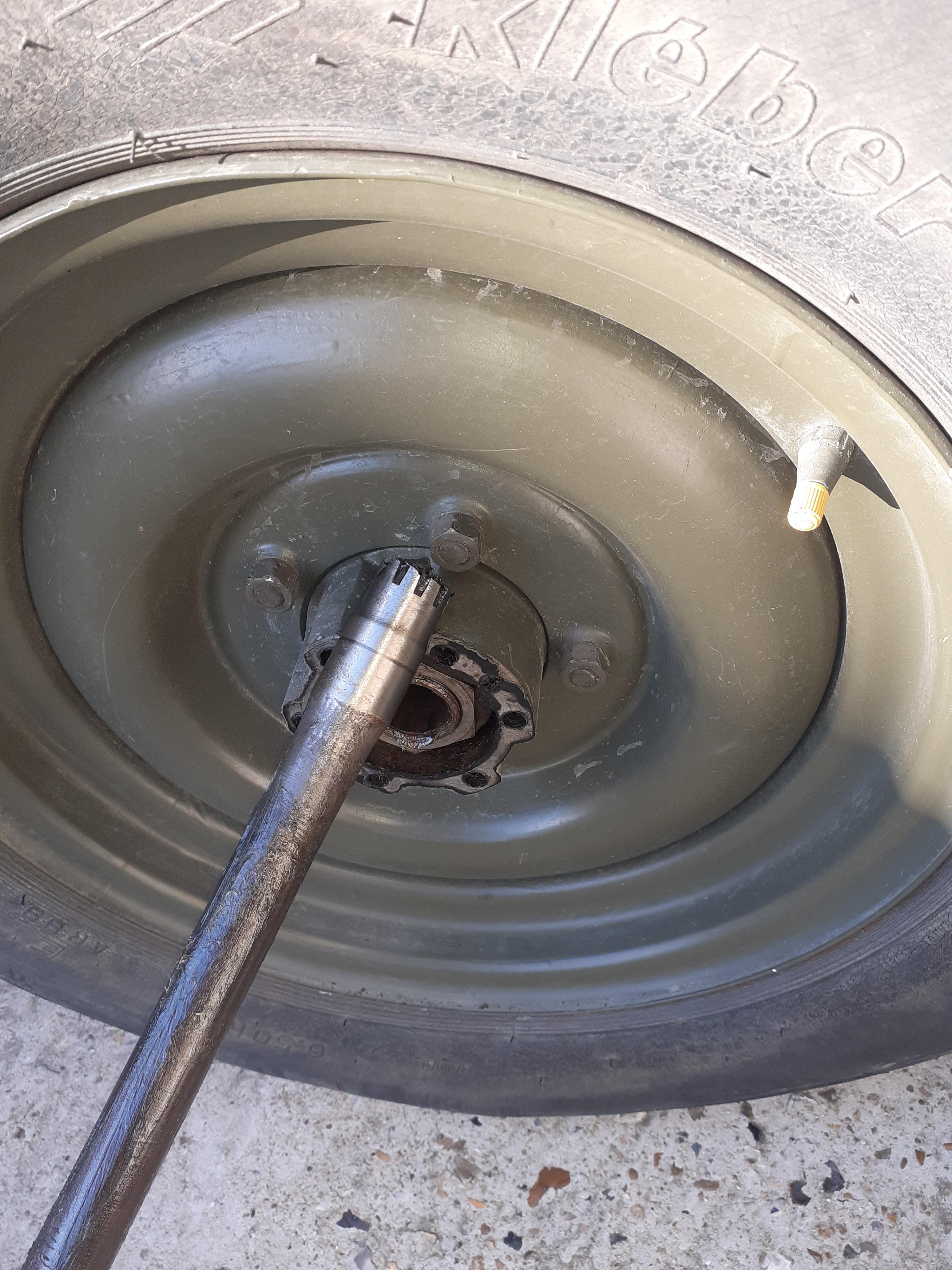

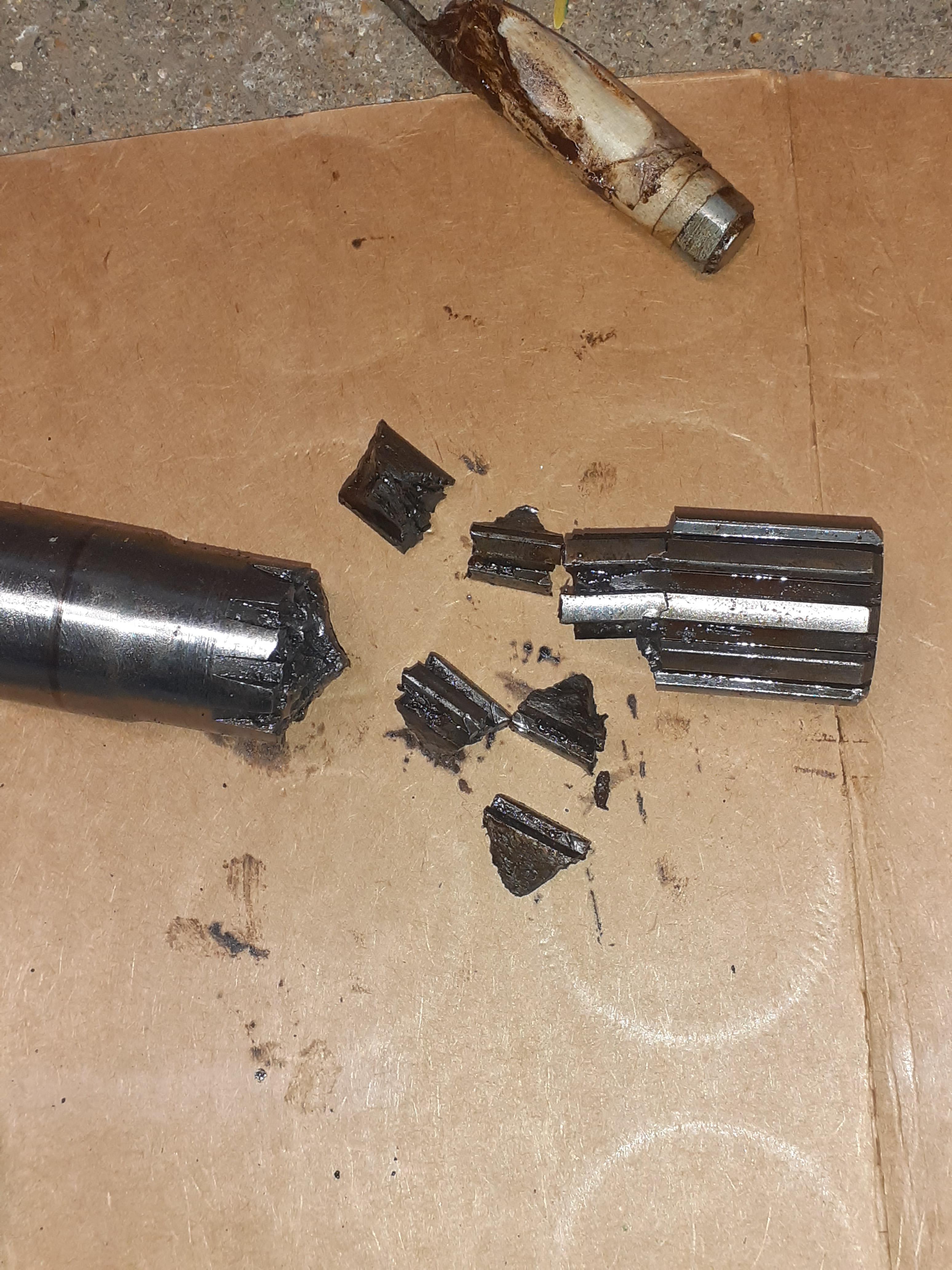

      Bonjour.
      Belle balade au milieu de beaux paysages !
      Mais moi, c’est en ville que le chat noir est passé !!
      En sortant du rassemblement mensuel du club, d’un coup impossible d’avancer. Quelqu’un aurait-il  ”tripatouillé” les leviers ?
      Je vérifie les positions des leviers, rien, donc j’enclenche le pont avant et la jeep repart …
      Avec l’aide de mon fils nous contrôlons ce qui bouge ou pas, l’arbre de transmission AR tourne, mais la jeep n’avance pas ! Démontage de l’arbre long = cassé !
      Coup de chance, JV reprend son activité ce lundi …
      Dans la soirée, ouverture du pont, dépose du différenciel et nettoyage des débris …
      Pas de trace de torsion, l’arbre a carrément explosé ! Je n’ai pas fait de 4×4 depuis la restauration de la jeep, uniquement de la ville et de la route …
      Mais bon, c’est réparé, je pourrai donc partir en Normandie, chez ma fille.

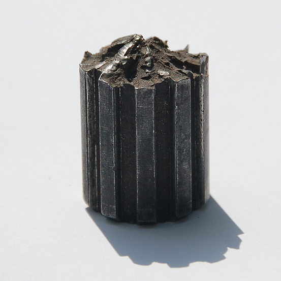

        Belle cassure. Une jeep qui ne tombe pas en panne est une jeep qui ne roule pas.
        Je pense que les giratoires avec les changements de direction brusques qu’ils imposent et les contraintes induites dans le pont ne doivent pas être très bon pour les arbres de roue. Un pont faussé même légèrement peut aussi entrainer des cassures de fatigue à ce niveau.
        #171595
          c’est un arbre de fabrication récente ? les ruptures me semblent particulièrement fragiles !
          L’expertises des ruptures étaient une partie de mon métier, mais difficile à interpréter sur ces vues, on note cependant que la ductilité de l’acier est très faible, pratiquement pas de déformation plastique et ruptures multiples qui conforte cette faible ductilité.
          #171596
            Tout à fait d’accord avec Filitosa, cette cassure est particulière et reflète bien la non conformité des aciers utilisés lors de la fabrication de ces demi arbres de roue !
            #171597
              Quand j’ai cassé mon arbre de roue arrière d’origine (moins de 15 ans après sa reconstruction), la cassure était identique avec un cône de rupture à 30° environ sur les 2 bouts comme sur la photo. La cassure était due à un brusque retour d’adhérence après un patinage dans la boue.

                      Concernant mon axe de roue, ce dernier a plus de 15 ans, acheté chez Framery comme pièce de stock ancien …
                      Depuis ce remplacement, la jeep a peu roulée pour cause de restauration … très longue.
                      Ma première casse présentait des cannelures tordues jusqu’à une casse franche, sans perte de petits morceaux.
                      Cette deuxième casse est éclatée, sans torsion visible. La casse s’est produite en sortant d’un parking en ville, en légère montée et en tournant sur la gauche.
                      Je retient l’avis sur les rond points, qui sont nombreux dans mon secteur,
