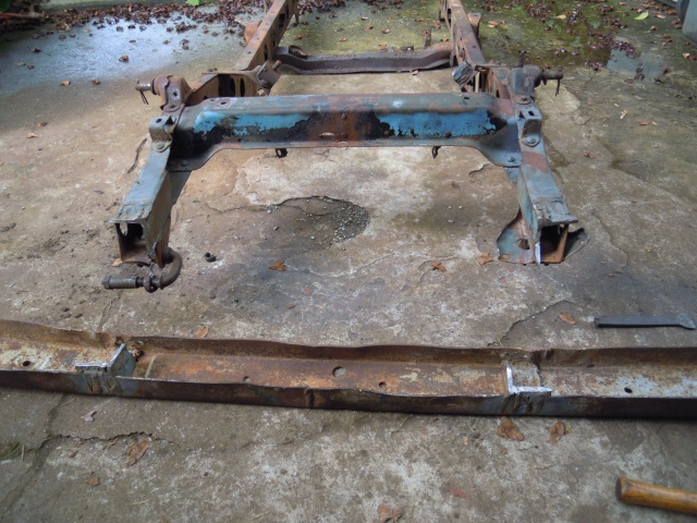

Voila une petite illustration d’une fixation de pare choc ad vitam eternam … sauf que la disqueuse est passée par la pour un retour à l’origine … à l issue une mise en perspective laisse entrevoir un réalignement nécessaire … boulot en perspective … quand on aime …
Beau boulot!!!! là tu ne fais pas les choses à moitié…
je suppose que tu vas le controler sur marbre pour finaliser cette opération 😕
A+ 🙂
je vais dans un premier temps remettre les extremité des llongerons dans l’axe / parallelle entre les deux (mode artisanal)
puis un retourné pour voir au niveau des axes (support jumelles) si on est pas loin de la cible ensuite on avise pour le marbre
