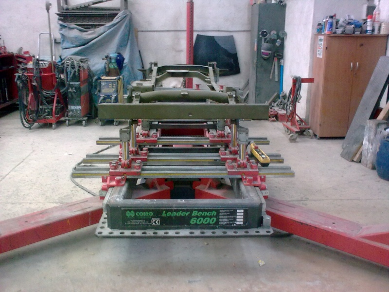

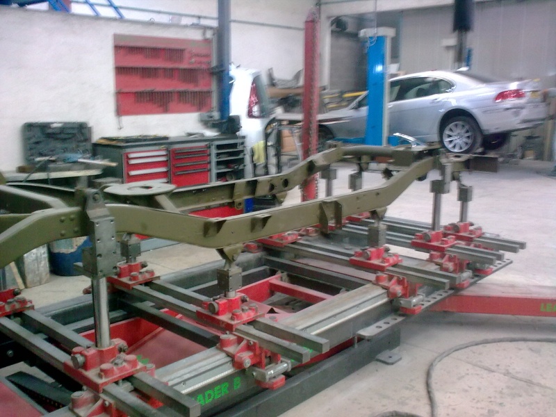

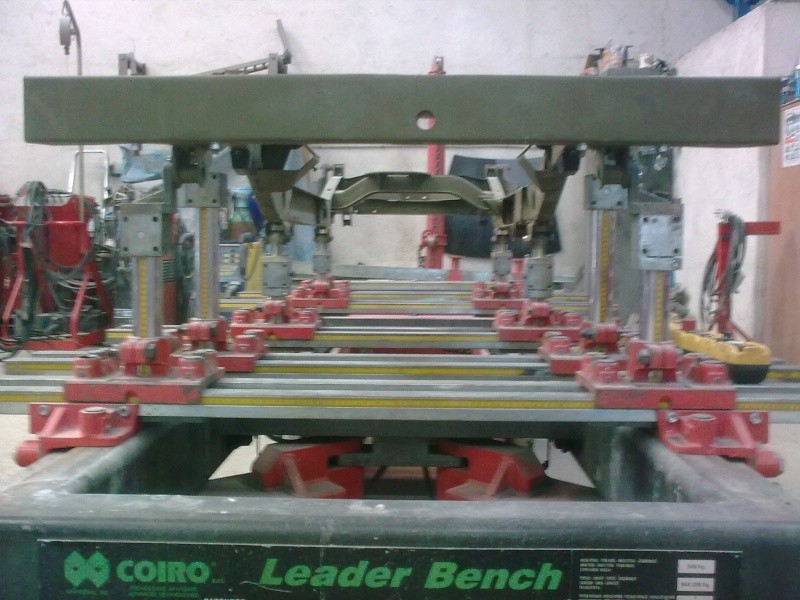

      Bon voila la suite de ma restauration …falait passer par un controle du chassis ainsi qu’un redressage , c’est fait!!!!! maintenant j’ai un chassis de F1!!!! 😀 😀 😀 😀 voila déja un bon boulot de fait , pour une bonne base de restauration ….

            quel est le cout de cette operation ??
            question naive ton chassis etait dans quel etat pour que tu le passes au marbre ?

                  aurait-tu une photo lorsqu’il était en vrille 😕

                  #112681
                  lolo
                    Bonsoir a tous , en fait il n’étais pas trop vrillé un Bon pet a a l’arrière que j’ai put rectifier en changeant la traverse arrière
                    mais c’était surtout l’avant gauche la traverse avant avait été réparé mais mal ressoudé, je ne pouvais rien faire perso pas de marbre a la maison ….!
                    la partie avant gauche du châssis étais plus haute de 2 cm alors un fois tout monté déjà que la jeep penche de se coté , laaaa… c’était trop …
                    pour le prix compter entre 0 et 1000 euros voir plus … suivant le travail très dur de donner un prix , mais compter déjà 400 euros pour mettre toute les piges sous la jeep et 2 heures de boulot dessus.. prix HT carrossier bien sur …..cela peut varié énormément suivant le travail a fournir pour rectifier un châssis complètement foiré …
                    mais bon… a la fin le résultat et la …..pas moins de 4 mm de différence sur tout le châssis .. 😉 😉 😉
                    a+LOLOoooooooooooo 😉
