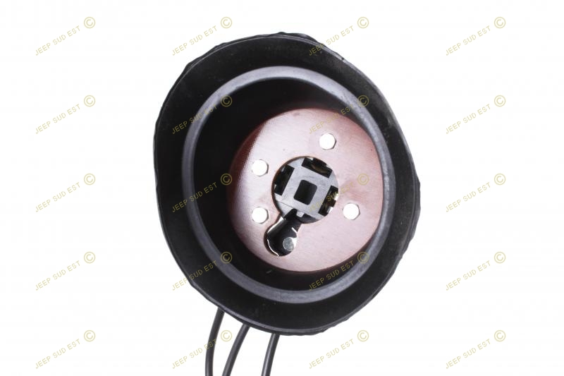

      je souhaite changer le système d’ampoule pour les phares avant.
      je souhaite mettre des ampoules 3 broches.
      quel support (le suupprt marschall ne fonctionne pas) d’ampoule utiliser, car actuellement j ‘ai un support pour ampoules à ergots, ou quoi bricoler pour que ça passe dans le cuvelage
      merci d’avance
      franck
      #162496
        tu peux utiliser cette version armee af qui est installee sur les 24v cout autour d une 15 d euros

          merci, donc je suis obliger de changer l’optique en optique euro
          #162510
            Bonsoir
            Quel est le diamètre du trou dans tes optiques actuelles?
            Si c’est 45mm, les ampoules standard P45T doivent pouvoir entrer.
            Sinon, il faut changer les optiques.
            Les ampoules à ergots sont quand même assez faciles à trouver (BA21D).
            https://www.pharos-boutique.fr/Ampoules-12-Volts/BA21d
            https://www.pharos-boutique.fr/epages/78508544.sf/fr_FR/?ObjectPath=/Shops/78508544/Categories/Ampoules_12_Volts/BA21D
