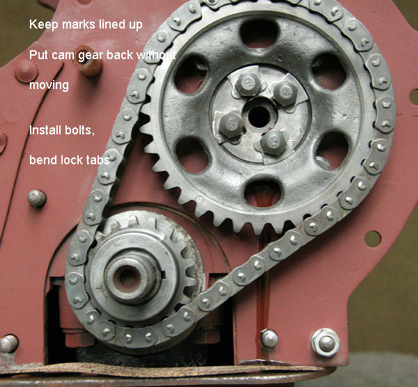

      je désire changer ma chaine de distribution sur ma mb ,,y a t’il des repéres sur les 2 pignons?j’ai pas envie de tout recaler…
      comment procéder vous ? j’ai vidangé l’huile déposer calandre et radiateur et je vais avoir une clé de 36 pour démonter la poulie ..

        Les pignons sont repérés, faut les aligner sans se décaller d’une dent.!!!!
        #67110
          Lors du démontage, si tu changes ta chaine de distribution, il est recommandé de changer également les 2 pignons.
          Photo :

            merci pour la photo en effet comme disait JEAN-MARIE PLUS HAUT ON VOIT BIEN LES REPERES SUR LES 2 PIGNONS ..
