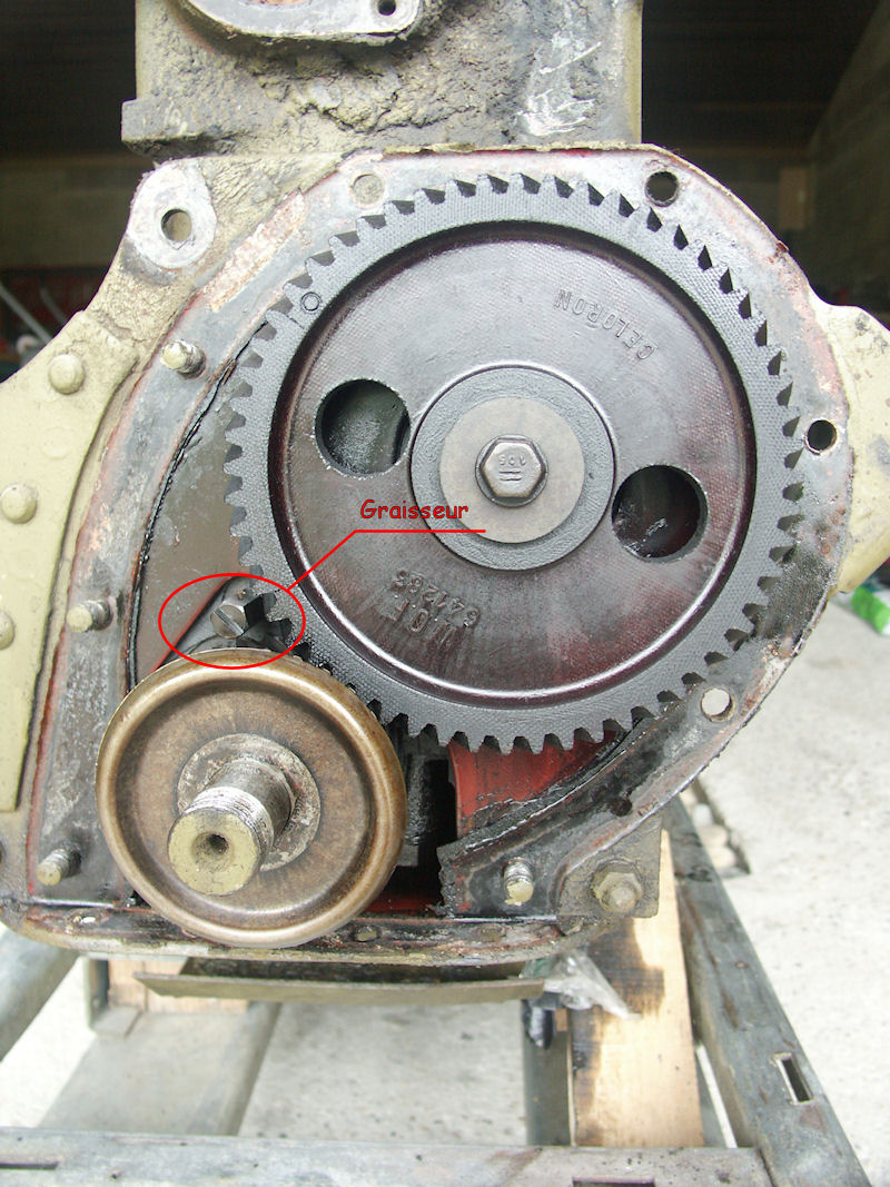

              Là , tout cela me pose un ti soucis……
              ayant récupéré un bloc willys de 44 et la ferme intention de remonter un moteur neuf a partir de là ( une fois passé chez le rectifieur) comment puis je savoir en regardant ce bloc s’il doit etre remonté avec une chaine ou un un pignon celeron?
              #118094
                Bah ! le trou de graissage justement !
                #118095

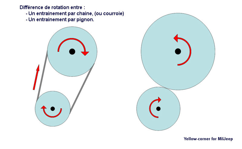

                  Ce qu’il faut savoir, c’est que le remplacement d’une distribution par chaine par une distribution par pignons change le sens de rotation de l’arbre à cames. (comme dit par Michel94)
                  En image :
                  Ce qui implique que l’arbre à cames doit être modifié au niveau des cames afin de respecter les angles d’ouverture des soupapes d’admission et d’échappement mais également au niveau du pignon de commande de la pompe à huile afin d’entrainer l’allumeur dans le bon sens.

                    #118105
                      Le gicleur d’huile en image :
                      #118106
                      morane89
                        Merci christophe pour cette photo, là c’est de suite plus clair.
                        Donc , en résumé, si j’ai ce graisseur (ou son filetage, ) , cela veux dire que ce bloc est a remonter en pignon celoron et non en distribution par chaine? c’est bien cela.

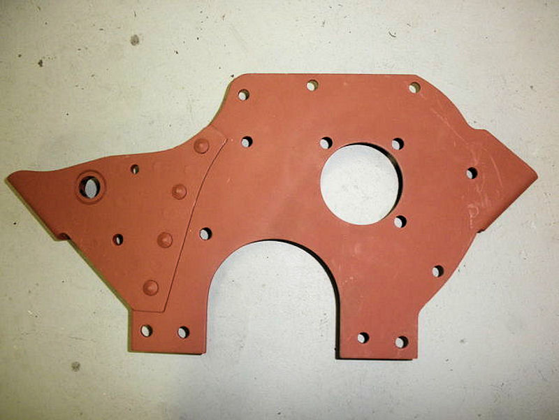

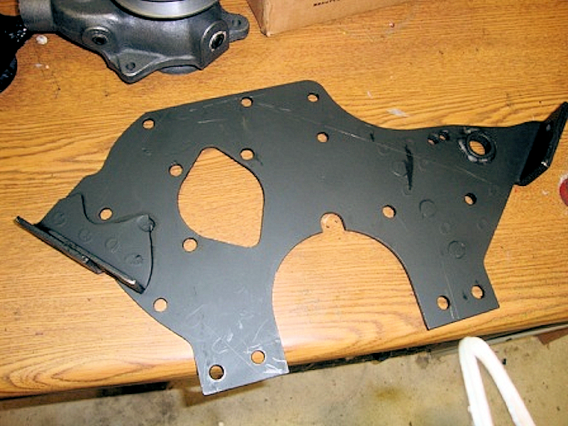

                            #118122
                              Autre élément qu’il faudra soit changer, soit modifier pour passer en distribution par pignons :
                              Plaque support AV moteur (distribution par chaine) :
                              Celle-ci est prévue pour une distribution par chaine. Pour une distribution par pignons, il manque les dégagements pour le gicleur d’huile et les fixations de la bride d’arbre à cames.

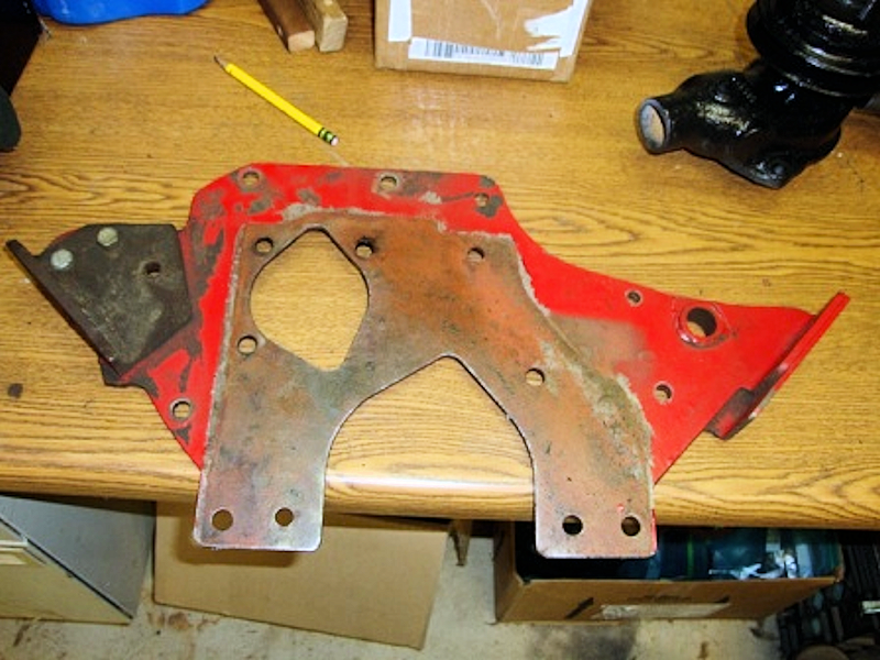

                              Plaque support AV moteur (distribution par pignons) :
                              Comme vous pouvez le voir, deux modèles différents.

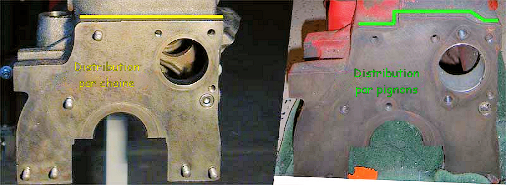

                              #118126
                                Pour compléter, une photo de deux bloc-cylindres l’un à coté de l’autre avec à gauche, Distribution par chaine, à droite, Distribution par pignons.
                                Vous remarquerez que le perçage supérieur pour la fixation de la bride d’arbre à cames peut poser problème sur un bloc-cylindres non prévus à cet effet. (bossage inexistant dans le bloc-cylindres)
                                Bloc-cylindres distribution par Chaine/Pignons :
