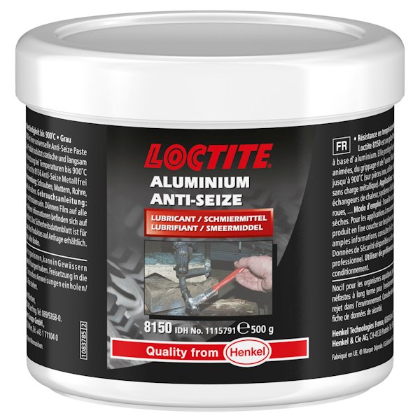

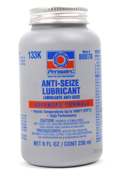

                              Suite à une nouvelle question concernant l’assemblage des demi jantes de combat, voici un complément d’information.
                              Lors du remontage des demi jantes, il est recommandé d’utiliser du “Permatex Anti-Seize”. Ce produit évite le grippage et la corrosion.
                              Il s’applique sur les faces d’appui des demi jantes avant assemblage et serrage.
                              Permatex 80078
                              Ce produit est également disponible chez LOCTITE sous la référence LB 8150.
                              LOCTITE LB 8150
