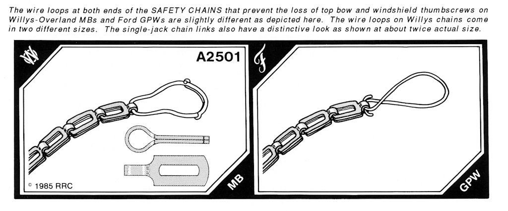

      comment installer les anneaux de retenue Ford ? car ceux ci sont livrés ouverts et dégagent de la vis à oreille
      J’ai pensé à ligaturer les deux extrémités avec du fil de fer mais cela me semble pas top présentation
      Une photo de détail pourrait m’aider
      Merci d’avance

        Bonjour Pierrot,
        Voici un schéma des chaines “W” et “F” :

            merci Christophe ! en plus je suis un couillon parce que j’ai également le Alll American Wonder .
            Pour en revenir à la methode c’est pas evident de faire passer les deux oreilles dans le maillon de la chaine et en plus cela donne une grosse contrainte et deformation du maillon .
            C’est tout de même mieux le systeme willys
            #73224
              Documents “All-American Wonder” 😉
              Pour le démontage du modèle “Ford”, il faut mettre le maillon perpendiculairement au fil et faire pivoter ! Facile 😛
