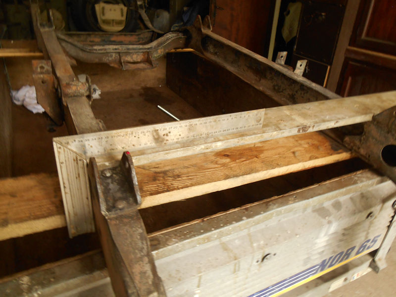

            aperçu que le support axe ressort avant gauche ne plaque pas au sol d’environ 8 mm. (donc certainement tordu)
            Quelle est la marche à suivre pour rattraper cet écart et quel outillage faut-il ?
            Cordialement
            #161763
              Peux-tu nous faire quelques photos que l’on puisse se rendre compte du problème.
              A mon avis, soit la partie du longeron avant gauche ou droit est légèrement tordue, soit le châssis est légèrement vrillé.
              8 mm, ce n’est pas grand chose et cela ne devrait pas poser de problème pour le redressage mais avant tout, il faut pouvoir déterminer avec précision si c’est un longeron qui est tordu ou si c’est l’ensemble du châssis qui est vrillé.

                  Tu peux envoyer les photos sur mon adresse mail et je les posterai ici.
                  #161769
                    Voici les photos transmises par Claude.
                    #161770
                      D’autres photos.
                      Photo où le châssis ne plaque pas de 8 mm, les longerons sont bien droits et les traverses biens
                      d’équerre avec.
                      La largeur est de 742 et des poussières sur toute la longueur.

                                Le châssis posé sur sol plat,les supports de ressorts av D ar D ar G plaquent bien au sol et l’avant gauche est toujours à 8 mm du sol, dans cette position les longerons sont bien de niveau dans le sens de la largeur.
                                Des que je plaque bien l’ensemble au sol avec des etais, l’avant guauche n’est plus de niveau.
                                Est-ce que quelqu’un parmi vous a une astuce pour résoudre le problème .
                                Merci d’avance pour vos réponses
                                Cordialement
                                #162149
                                  Les deux supports de ressorts ont bien la même hauteur ?
                                  Si les trois autres supports en appuis sur le sol, les traverses sont de niveau, c’est que la déformation est entre la traverse ronde et le support de ressort 🙁
                                  Le U du châssis as-t’il la même cote de largeur sur cette partie ? L’aile est peut être déformée.
                                  Sur un carton, tu trace la forme extérieure du châssis coté droite depuis un peu avant la traverse jusqu’a l’extrémité avant puis tu découpe la forme et tu compare avec le coté gauche
