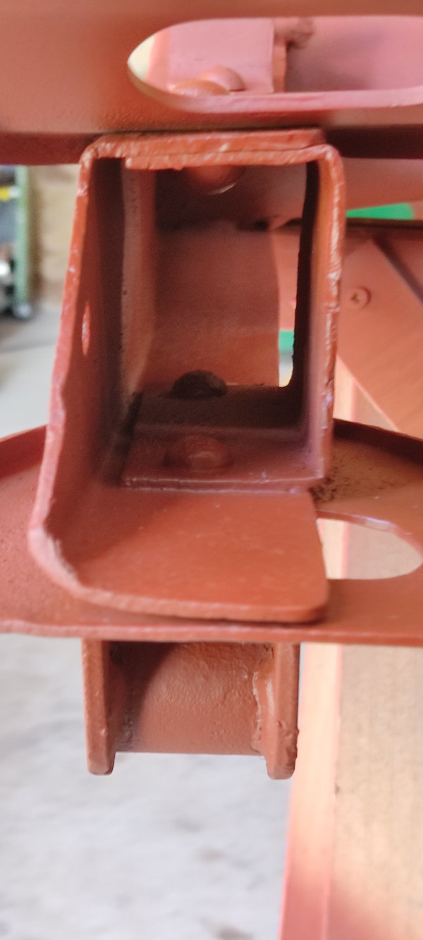

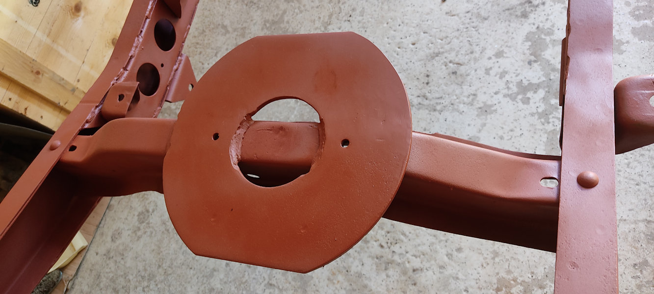

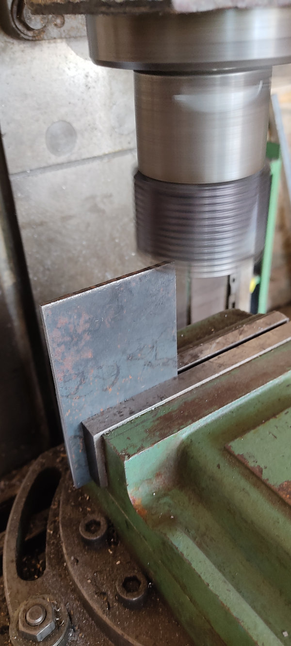

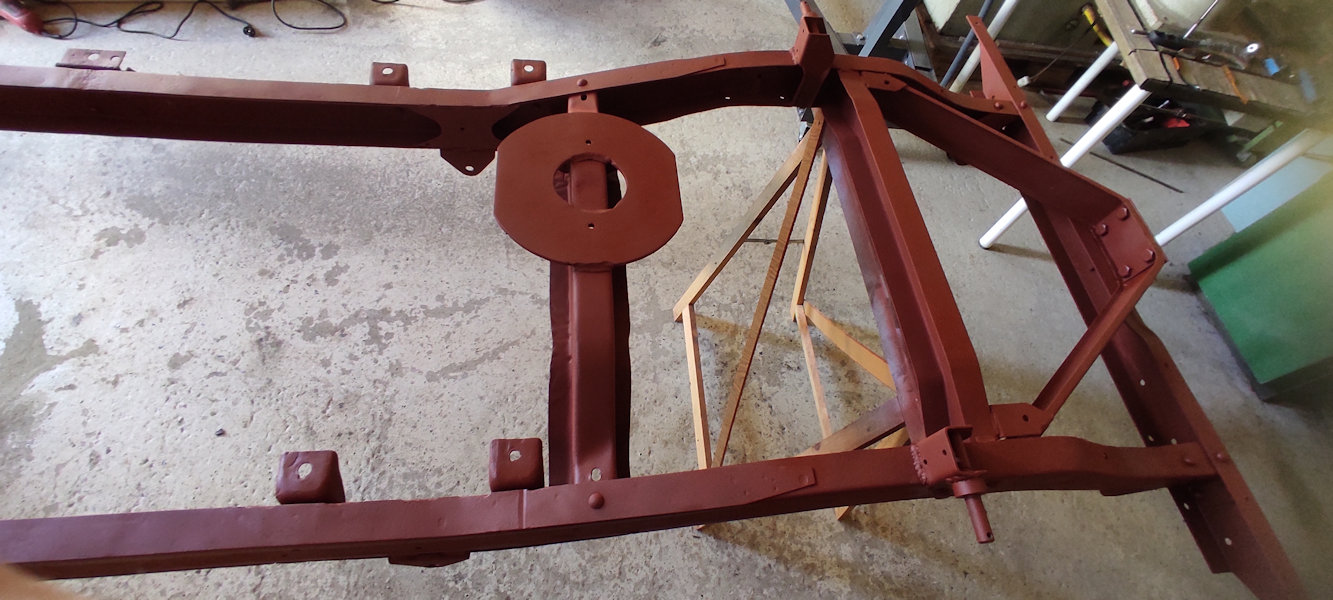

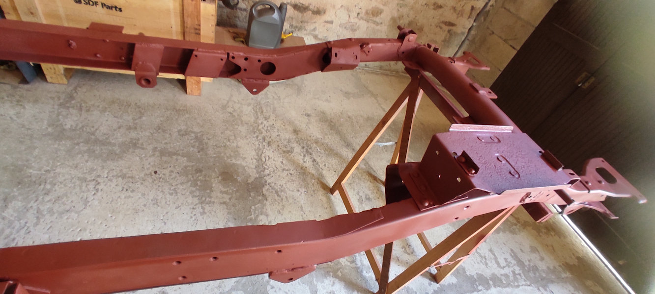

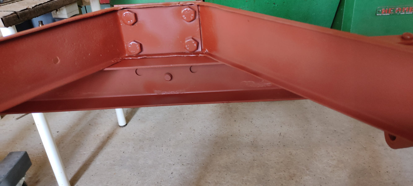

17 mai 2021 à 7h39 #158715Bonjour,
Réparation des manques, bouchage des trous …
Positionnement du support de traverse de BT, réalisée et pliée, pour rivetage.
Réalisation des plaque de renfort de l’attelage, avant, et arrière.
Tyros

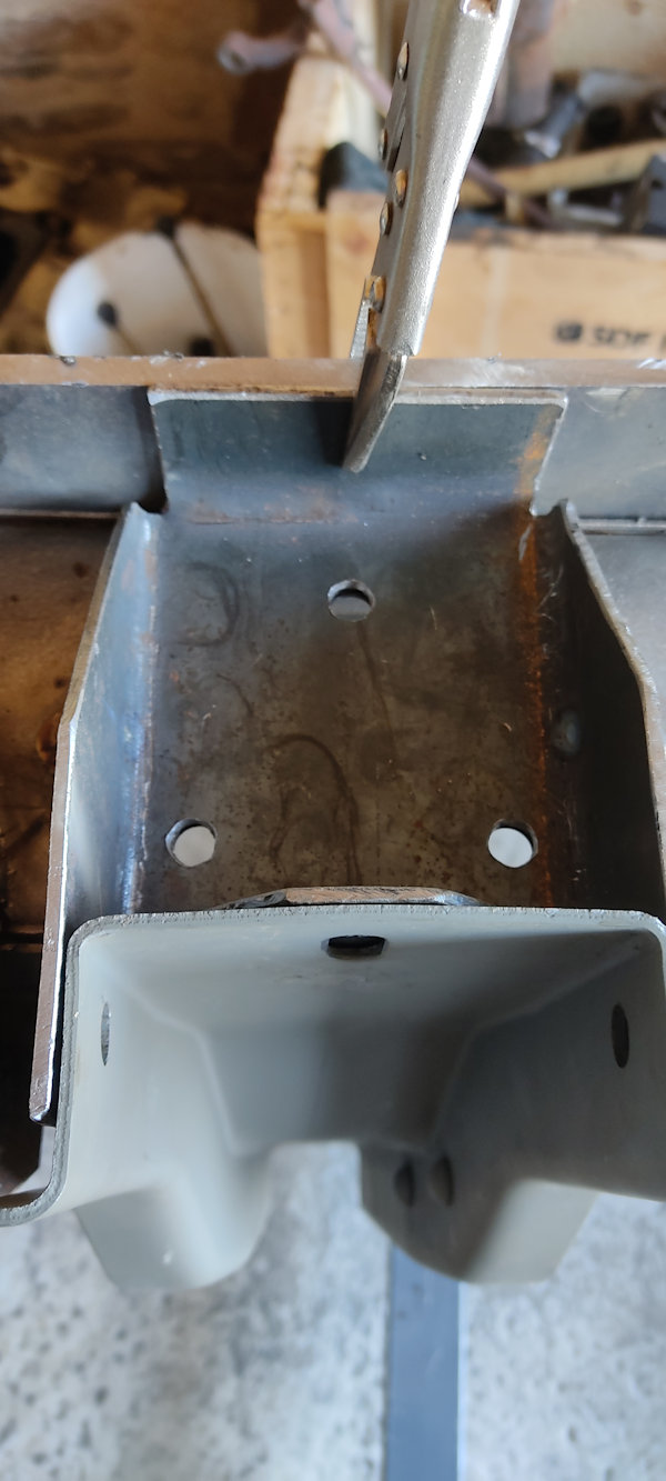

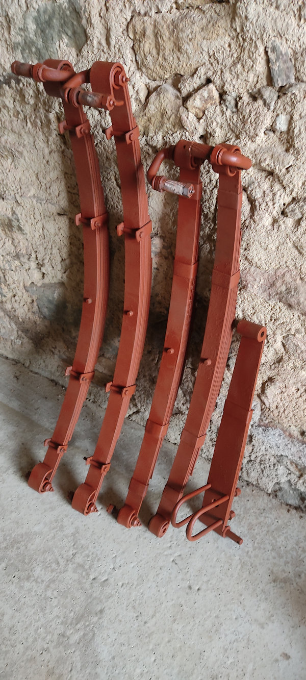

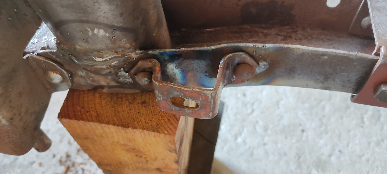

17 mai 2021 à 12h48 #158718Bonjour,
Rivetage d’un support de calandre.
Peinture des lames de suspension.
Réalisation d’une patte de butée de batterie, et rivetage.
Tyros

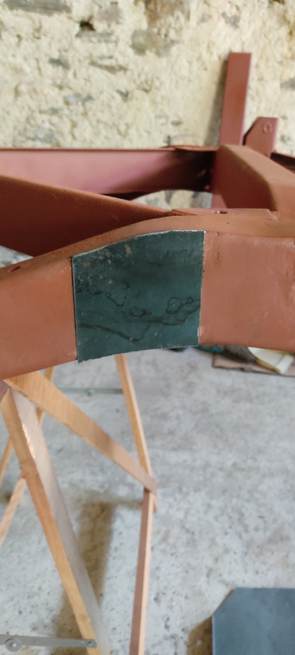

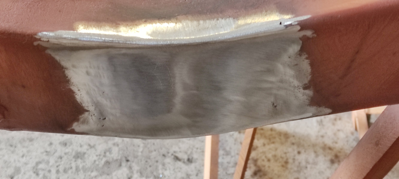

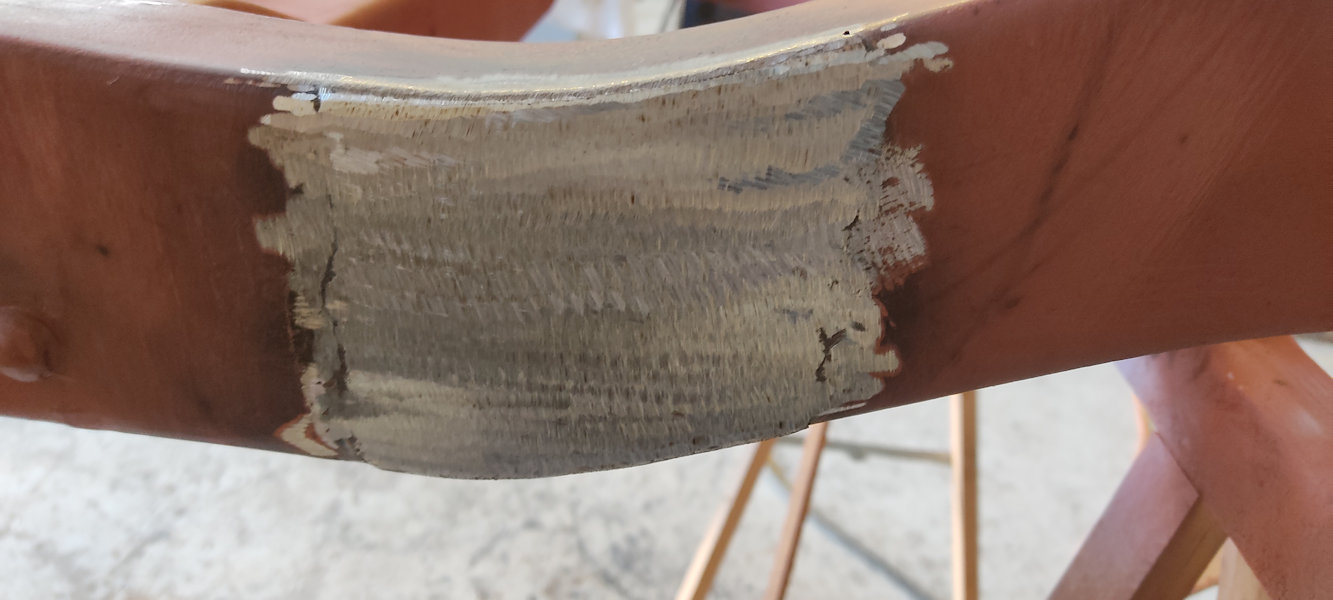

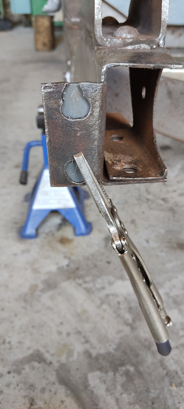

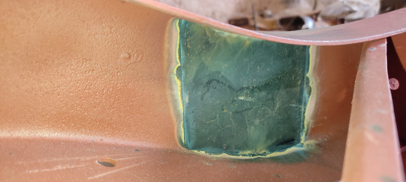

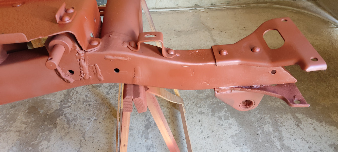

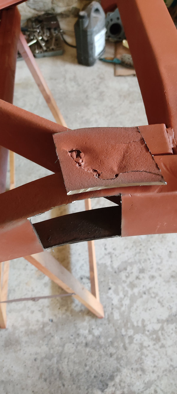

18 mai 2021 à 6h47 #158720Bonjour,
Découpe de deux morceaux de longeron, vraiment pas beaux, après avoir récupéré de la tôle adéquate.
Découpe des morceaux de remplacement, et positionnement à fleur, coté intérieur.
Soudure.
Premier ébavurage au disque à meuler.
Tyros

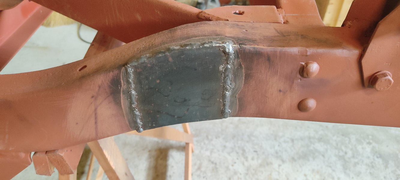

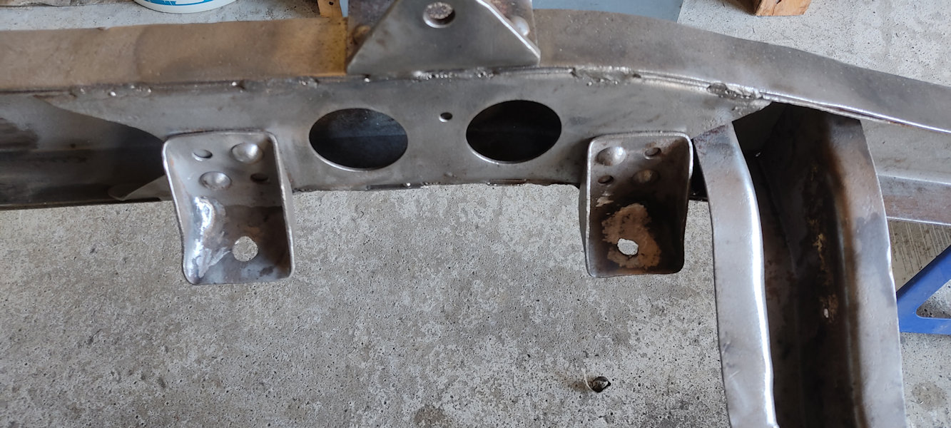

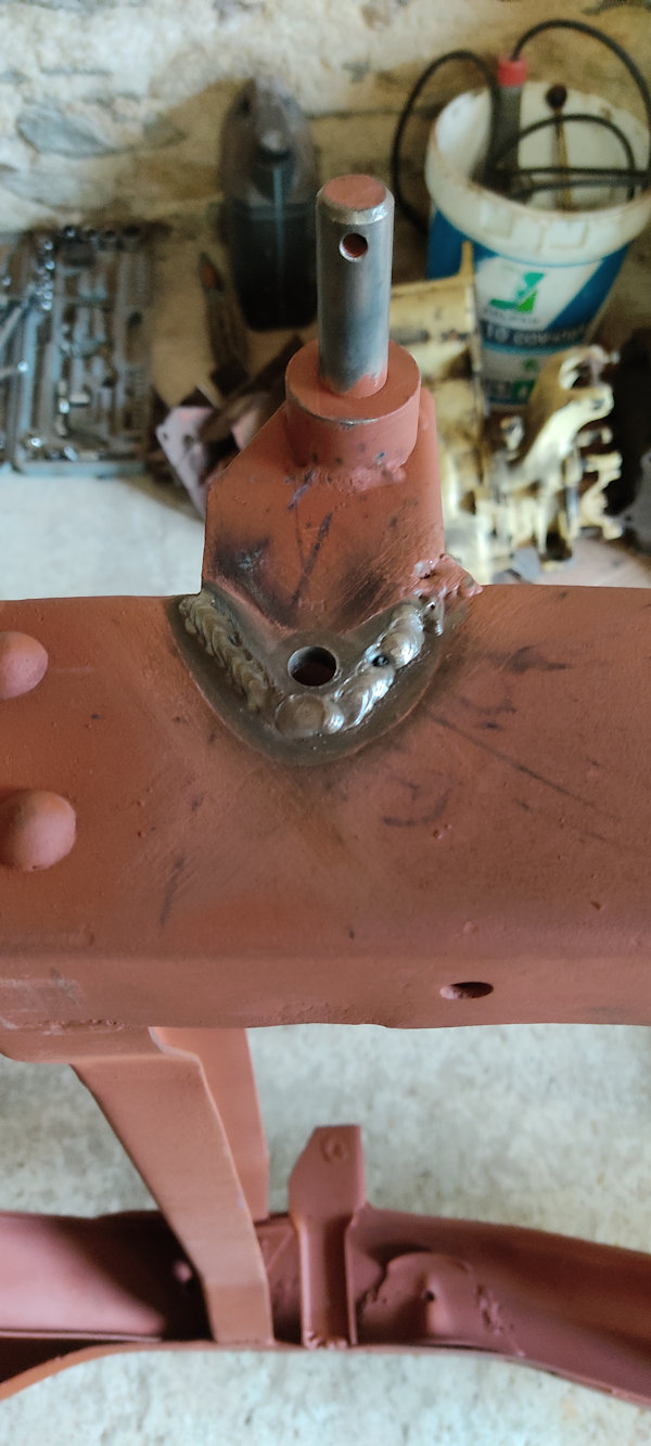

19 mai 2021 à 7h52 #158730Bonjour,
Meulage final des tôles soudées, au disque à lamelles.
Vue de la tôle depuis l’intérieur du longeron.
Peinture antirouille: le résultat est invisible.
Retrait des boulons qui tenaient les supports d’amortisseurs dans les perçages, et soudure du contour. Soudure réalisée à la baguette car je n’avais pas le semi-auto à disposition.
Tyros
19 mai 2021 à 11h50 #158732Bonjour,
Magnifique travail Tyros.
Normalement la tôle de remplacement sur le longeron devrait être soudée des deux côtés. C’est pas moi qui le dis, c’est mon copain “Fab soudure” ! 😁
19 mai 2021 à 15h49 #158735Euh … je pose peut-être une horrible question … Pour ma gouverne et une question générale.
Est on autorisé à couper, découper et ressouder un châssis ???
De ma modeste connaissance ceci est interdit, non ? Même soudé intérieur / extérieur ? 😕Y a ceux qui causent, y a ceux qui font.....

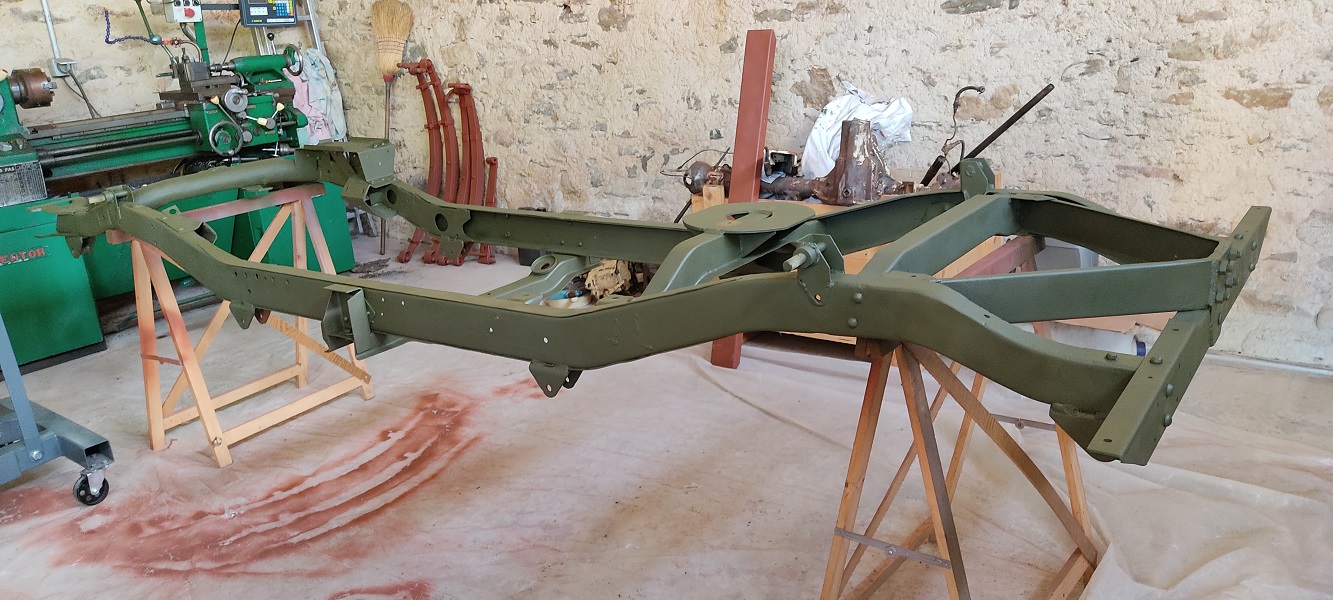

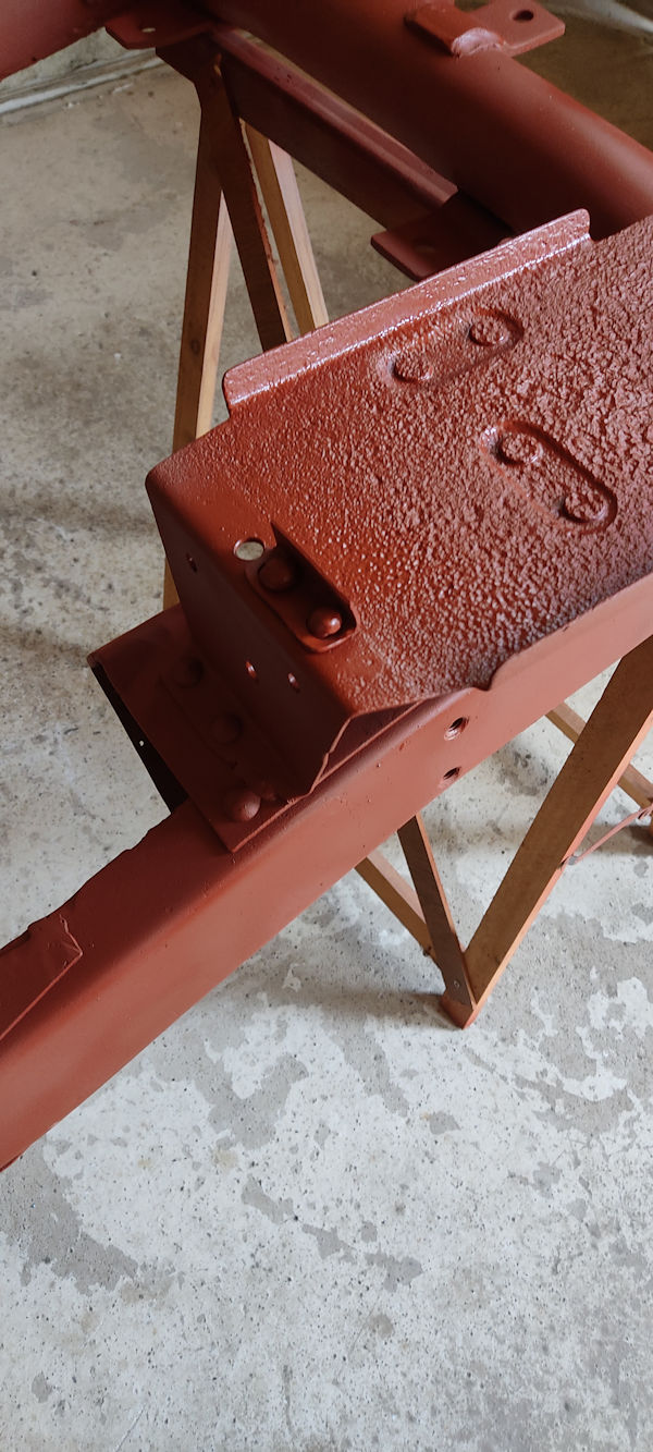

21 mai 2021 à 14h10 #158752Bonjour,
Couche d’antirouille finale.
Prochaine étape: peinture verte.
Tyros

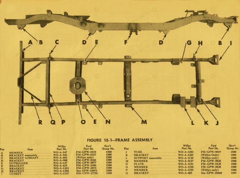

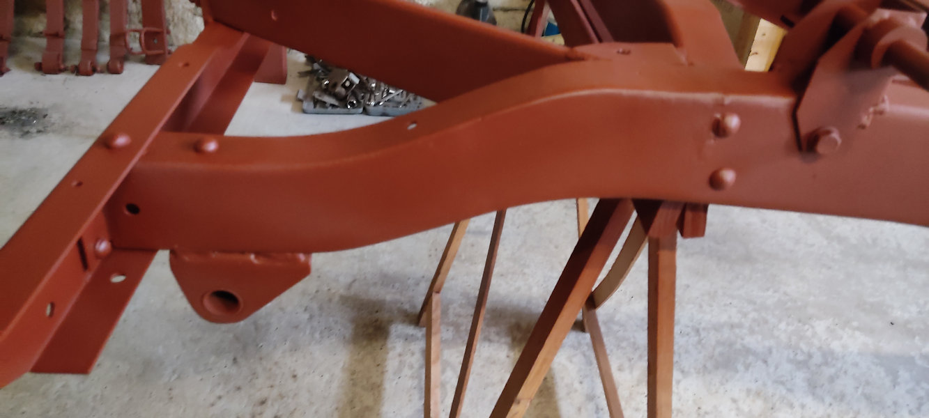

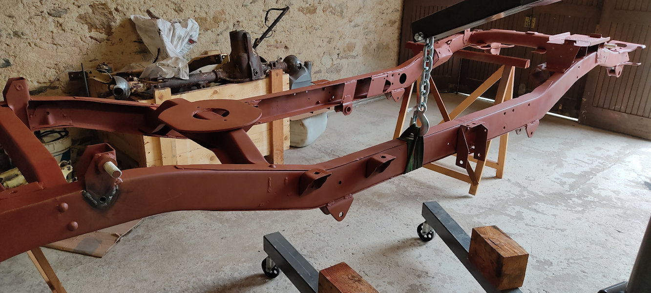

23 mai 2021 à 7h23 #158757Bonjour,
Dernière bricole avant peinture, la main de suspension, repère D sur la
photo trouvée sur internet, avait tendance à ouvrir vers l’extérieur.J’ai tourné une rallonge pour le vérin hydraulique de façon à l’amener
aux alentours de 650 mm, renforcé le longeron à l’opposé avec le fer U
qui servait de traverse avant restauration.J’ai ensuite mis des grands serre-joint à l’extérieur des longerons pour
contraindre le côté qui m’intéresse vers l’intérieur, allongé le vérin
hydraulique pour rigidifier, et frappé avec un très gros marteau un peu
en arrière sur une cale, pour que le métal enregistre la nouvelle forme.Au deuxième ou troisième essai, le châssis avait retrouvé son alignement.
Et enfin l’après midi, c’était la première couche de peinture vert
armée, c’est le olive drab mat 41-44 de Jeepest.
Tyros
