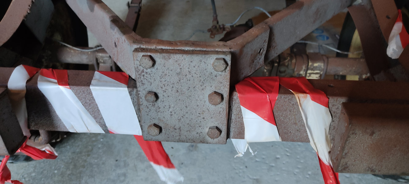

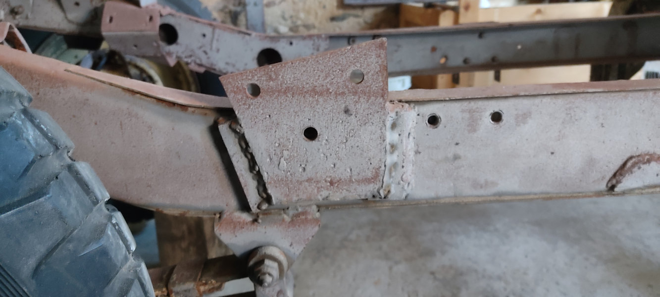

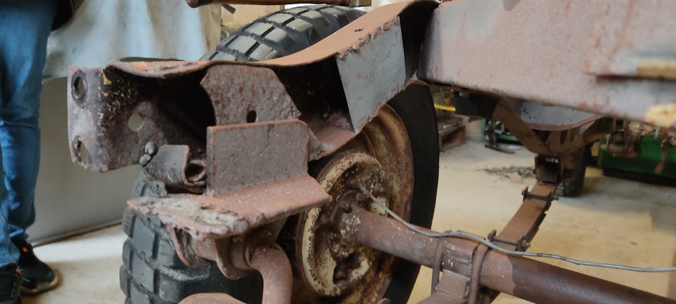

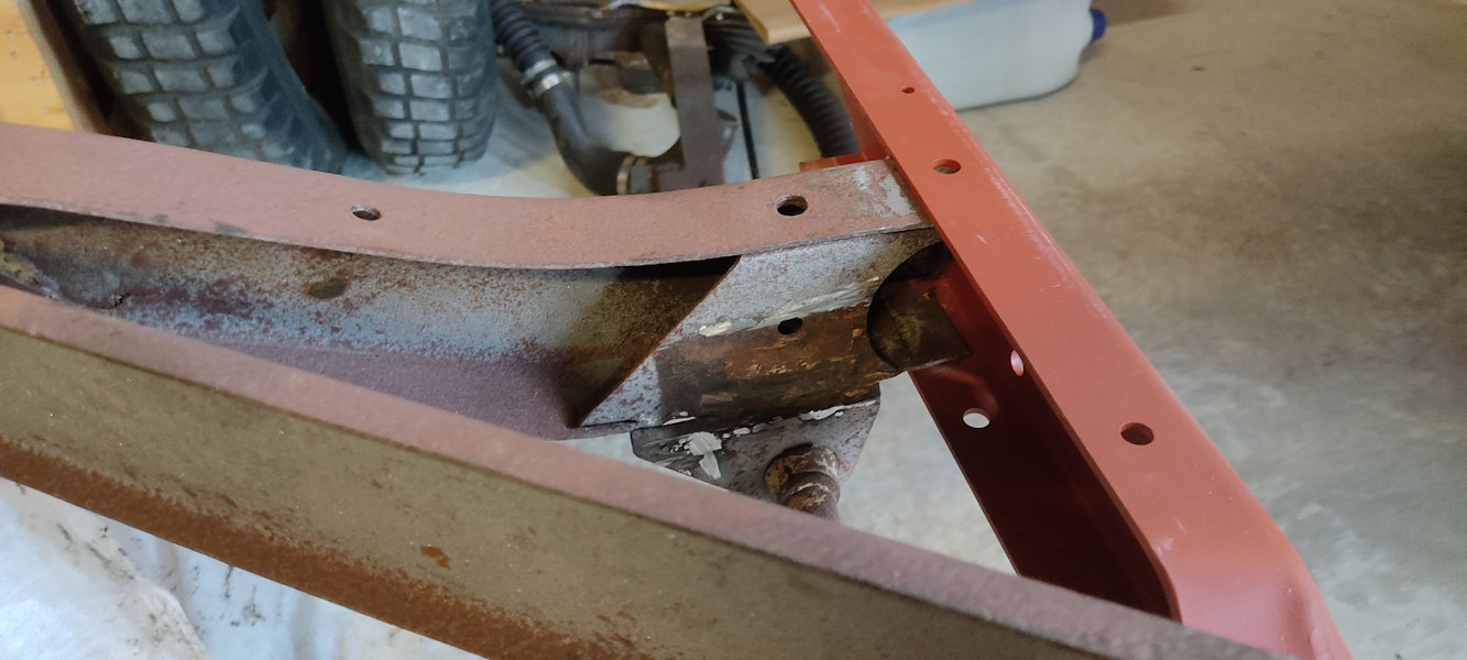

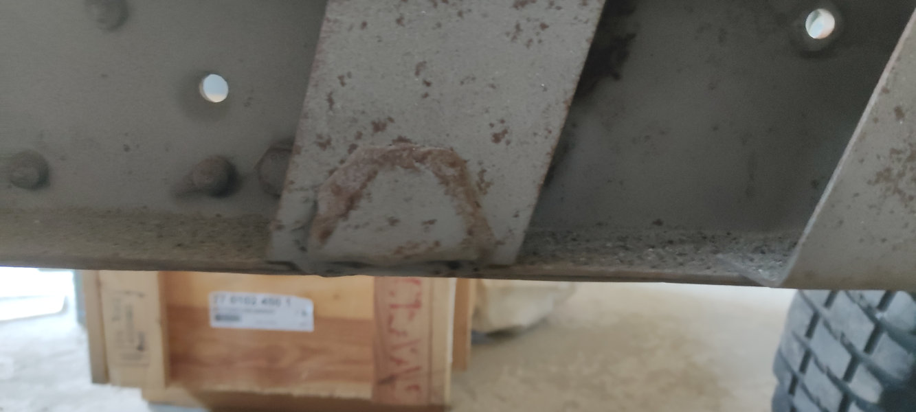

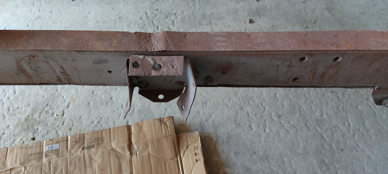

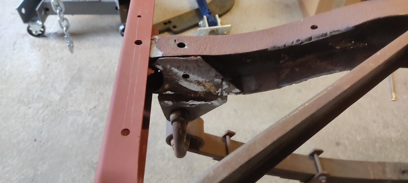

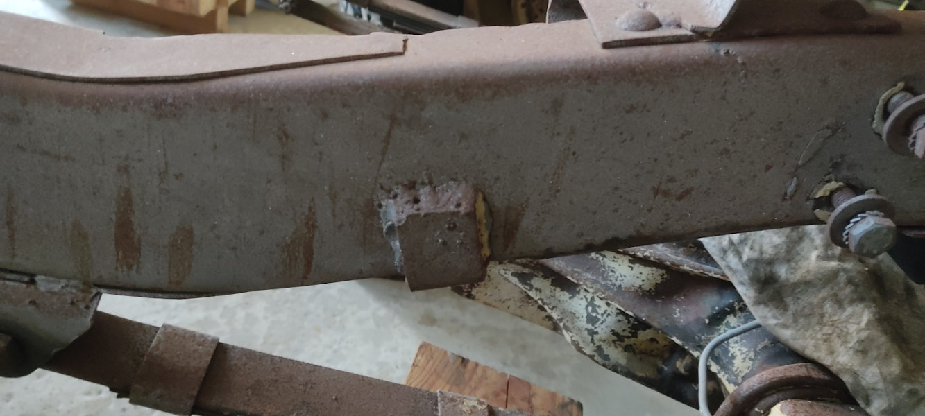

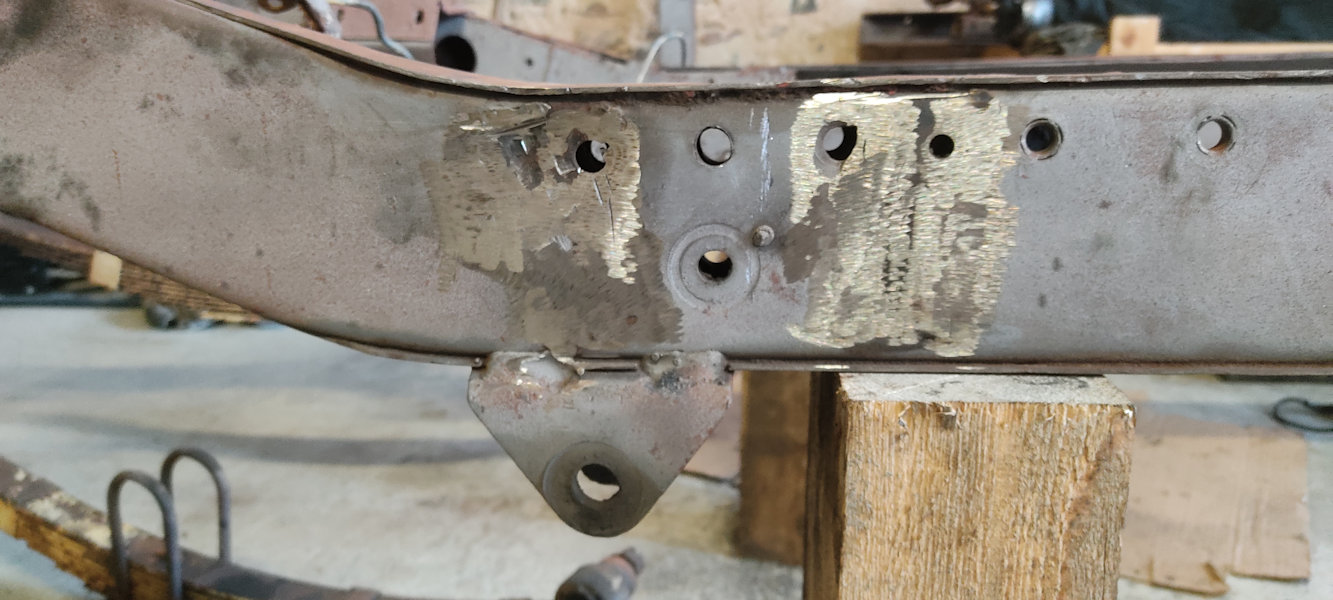

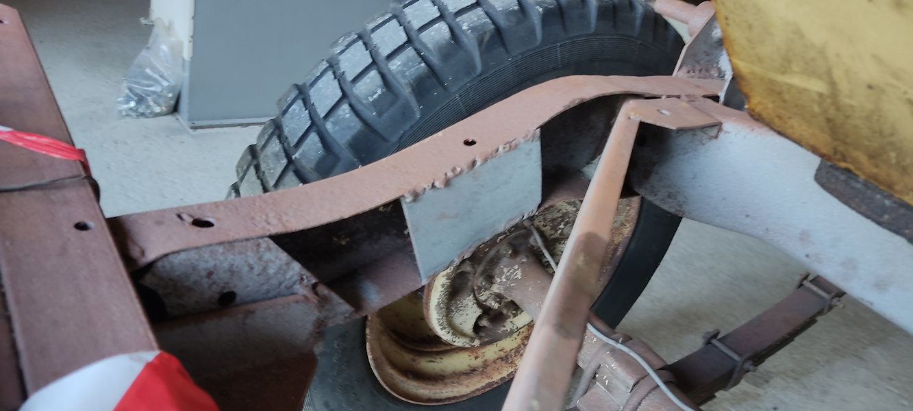

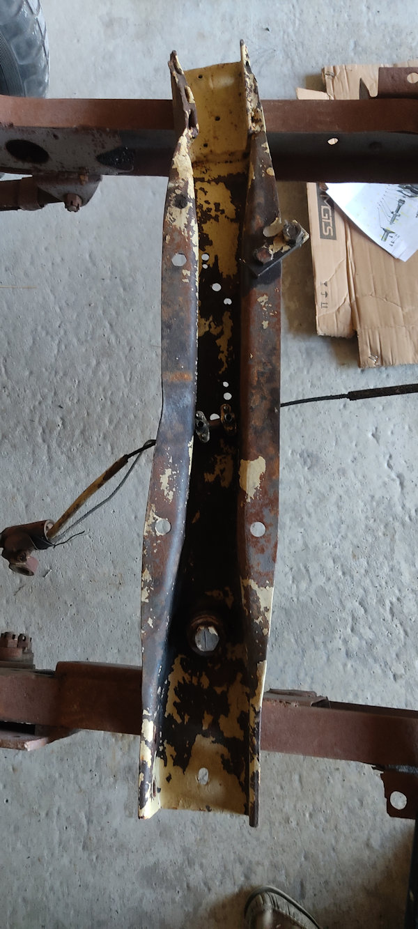

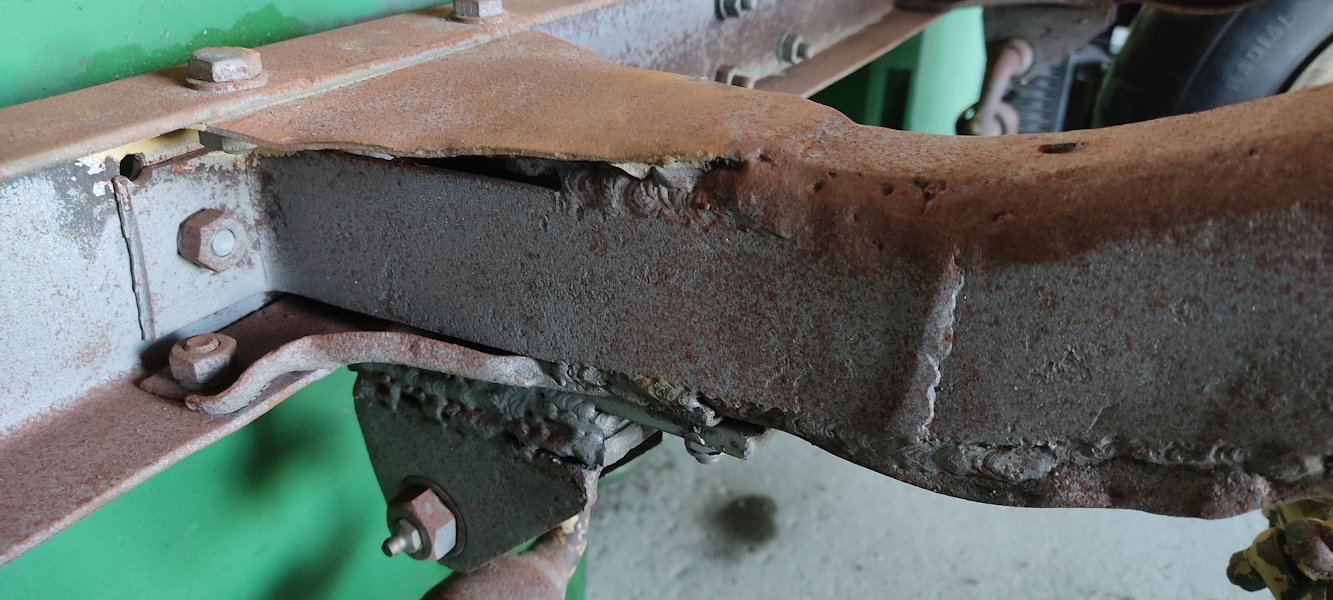

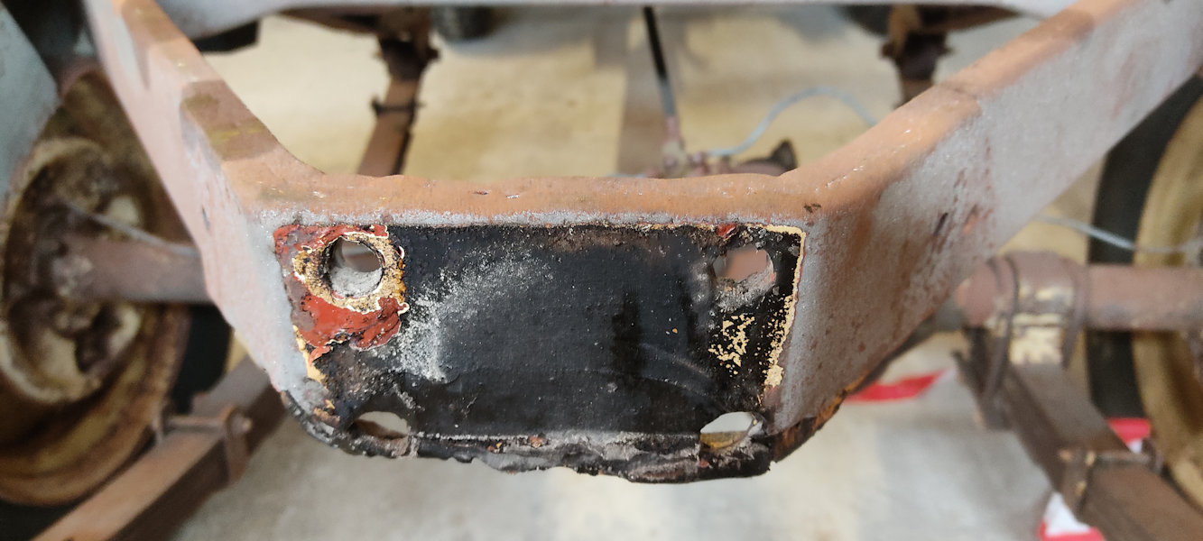

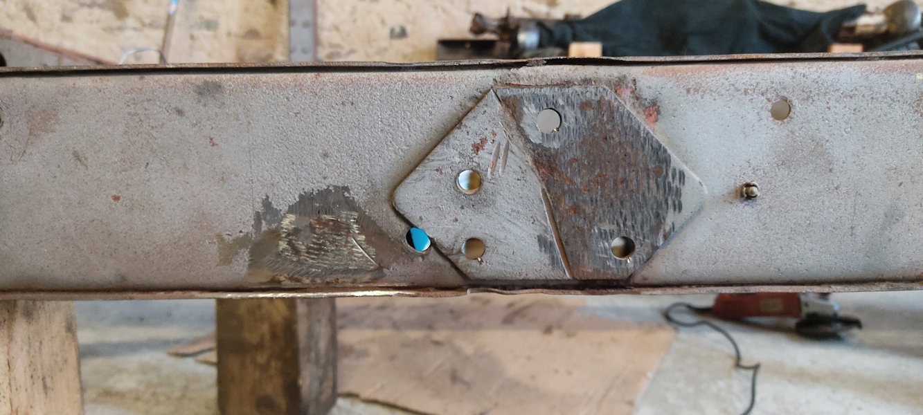

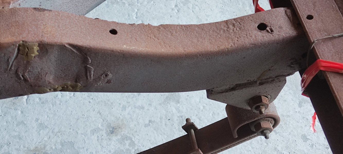

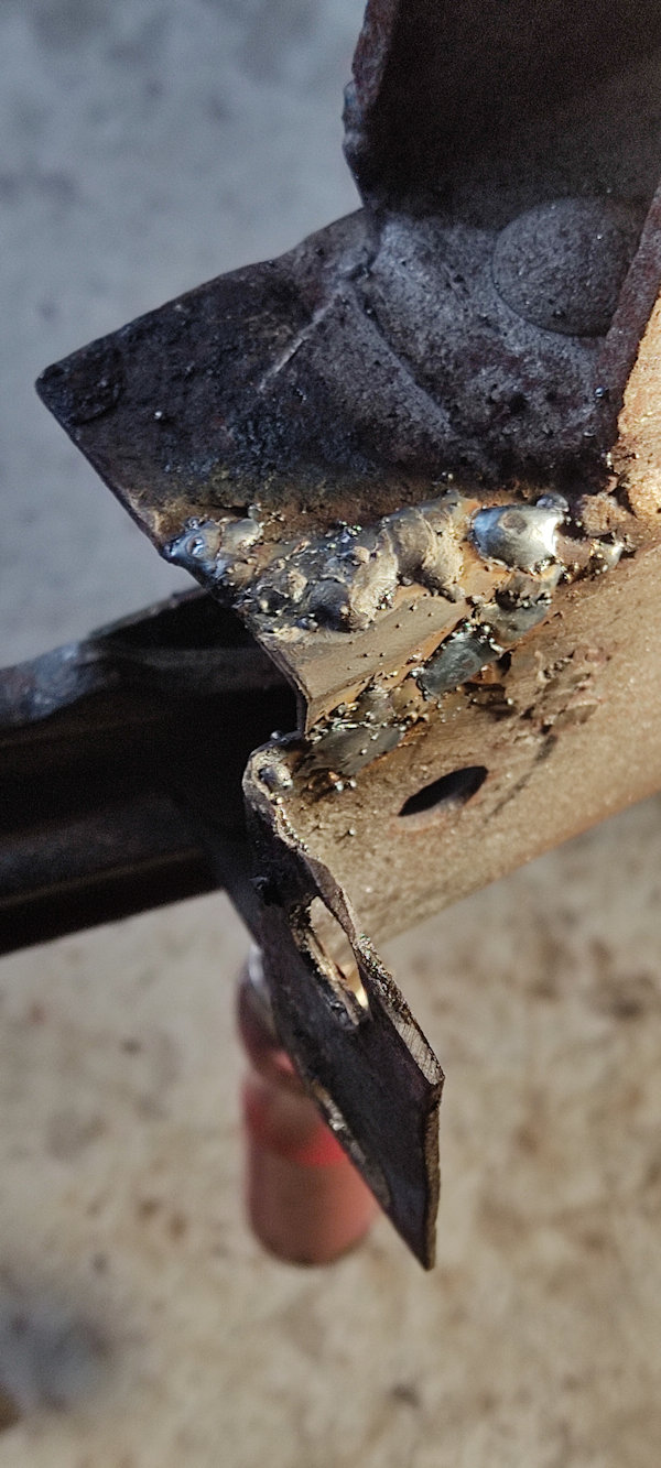

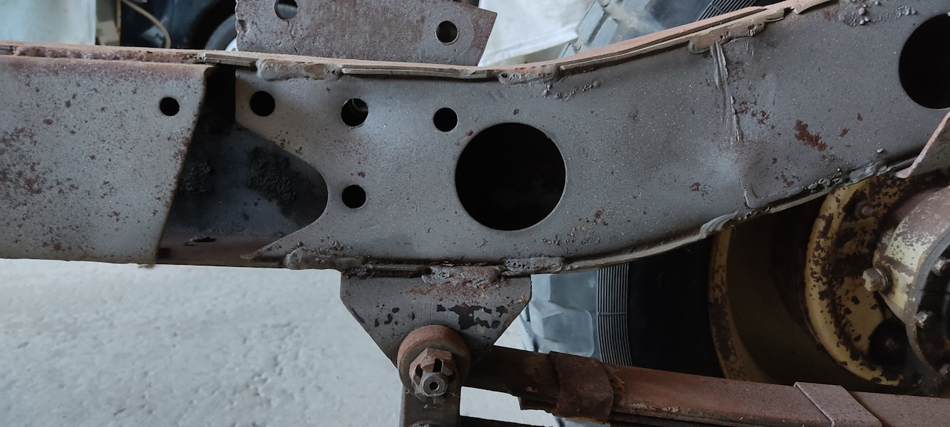

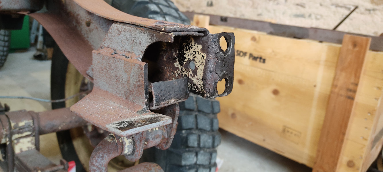

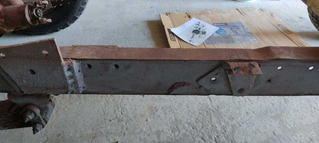

Bonjour,Thierry nous a envoyé les photos de son châssis avant travaux …
Châssis en mauvais état, transformé en voiture tampon ou bélier, sur laquelle des illuminés ont tenté de greffer une carrosserie de CJ. Je n’ai pas vu la carrosserie, j’ai récupéré le châssis avec une calandre et un capot uniquement (CJ).
J’ai retiré des dizaines de kilos de ferraille inutile avec les clés plates ou avec la tronçonneuse.
Les deux longerons avant étaient tellement bardés de plat et tôle soudée que je ne voyait pas le biseau (MB) en bout. Le bout avant gauche du longeron était trop abimé après désossage des renforts soudés, il a fallu le remplacer. Les pontets étaient un bout de tôle triangulaire …
La traverse de BT était irrécupérable. Bien malheureusement la pièce neuve de remplacement ne vaut guère mieux.
Le palier d’arbre de palonnier de pédale était sectionné aux deux pattes.
Un support de traverse de BT devait gêner alors il a été tronçonné en biseau, j’ai du en refaire un, ainsi que les plaques de renfort de l’attelage.
Des plats épais à la fonction inconnue étaient soudé un peu partout, ou avaient été retirés laissant une trace de coupure.
Et chose comique, pour ceux qui trouvent que la jeep penche à gauche : Souder 3 plats de 10mm, sous la main des lames de ressort !
Deux mains de lames de ressort avant ont été remplacés à cause du diamètre du trou.

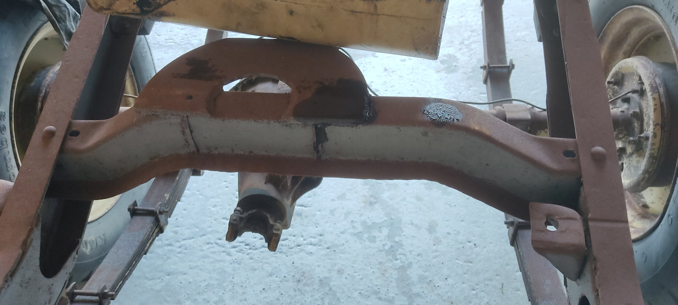

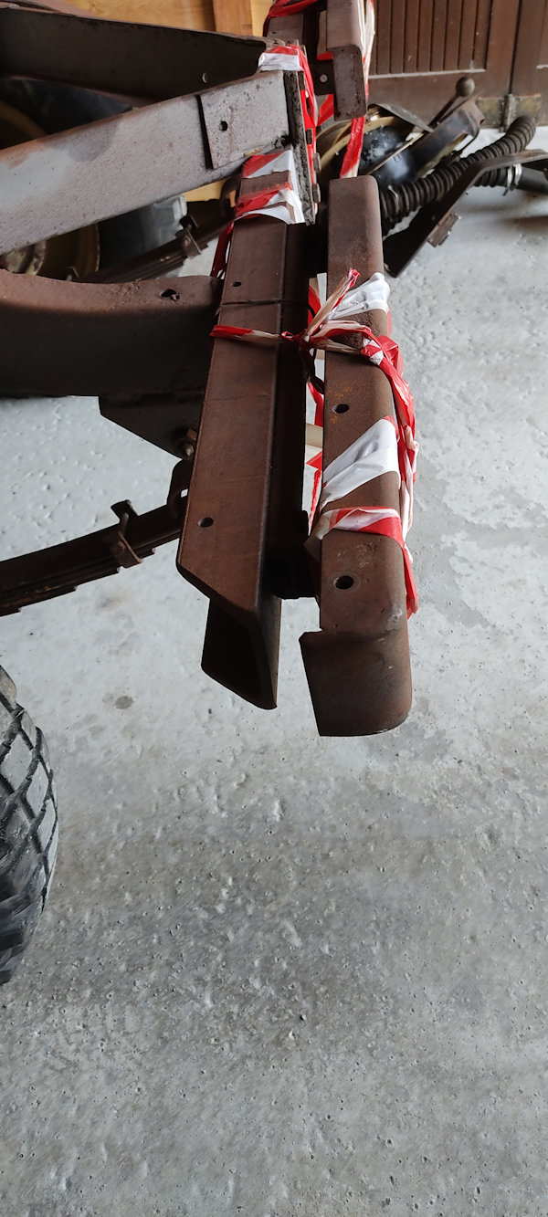

9 mai 2021 à 13h45 #158629
Bonjour,La suite …
9 mai 2021 à 13h52 #158630
Bonjour,La suite …

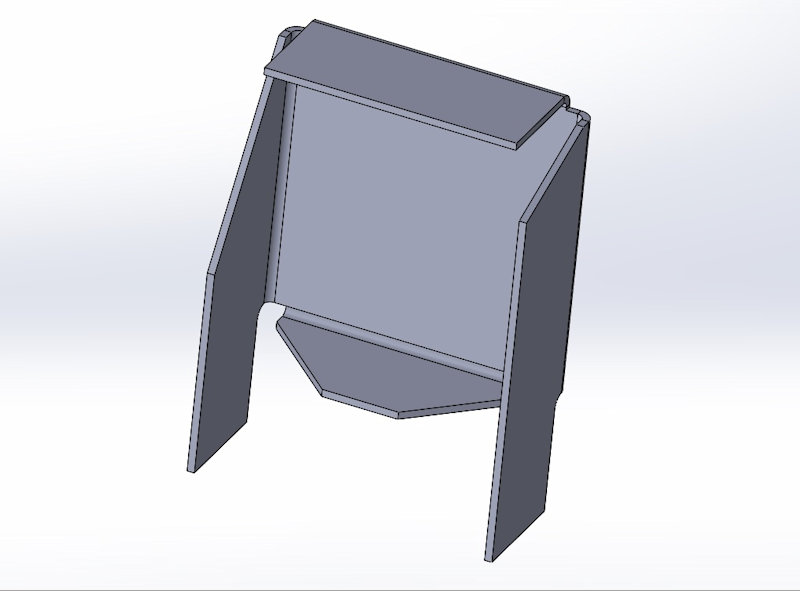

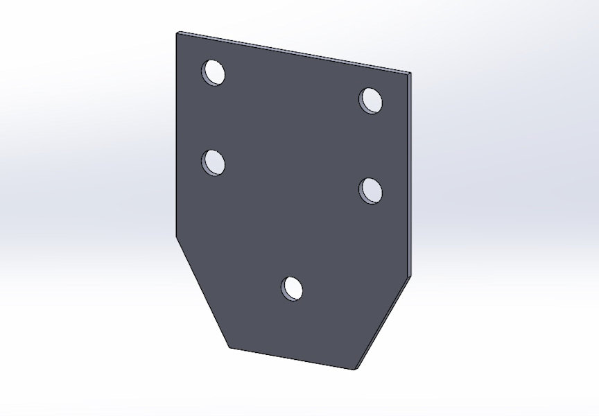

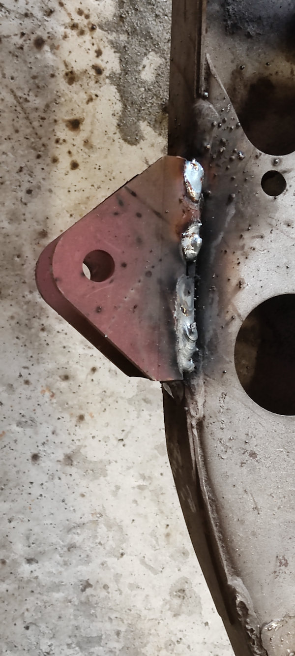

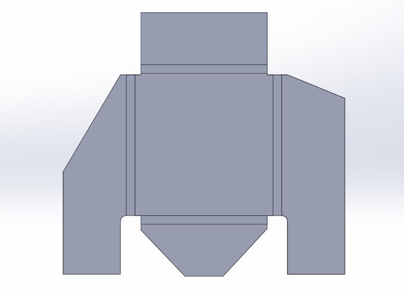

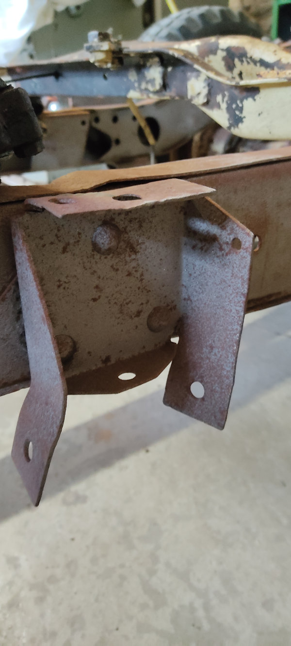

Un exemple des tôles, redessinées, puis découpées et pliées, ou usinées.

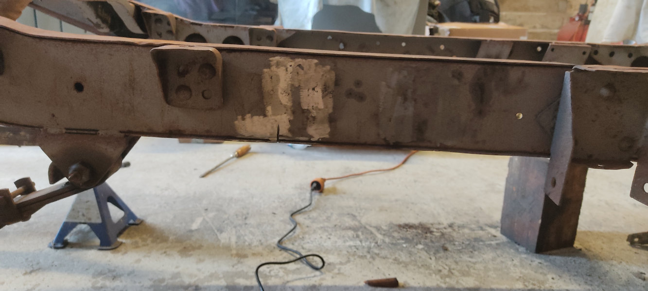

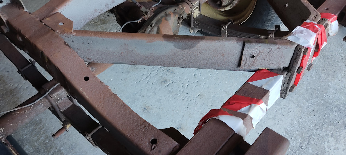

10 mai 2021 à 11h05 #158639En fait le châssis est quasiment fini.
Il me restait le rivetage à faire, du coup c’est bon…
J’ai bien envie de réparer deux petits endroit en découpant un carré et en mettant le même en tôle neuve, et souder car je dois souder la plaque de renfort d’attelage.
Et ensuite peinture verte

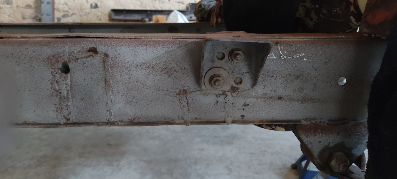

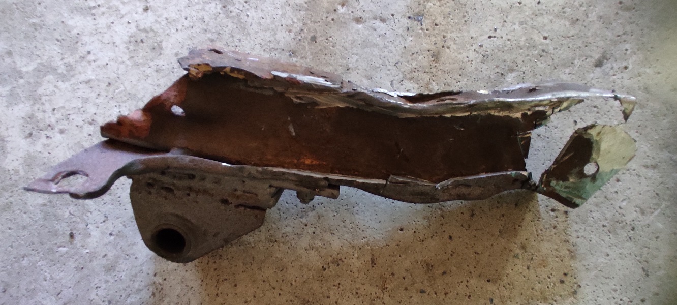

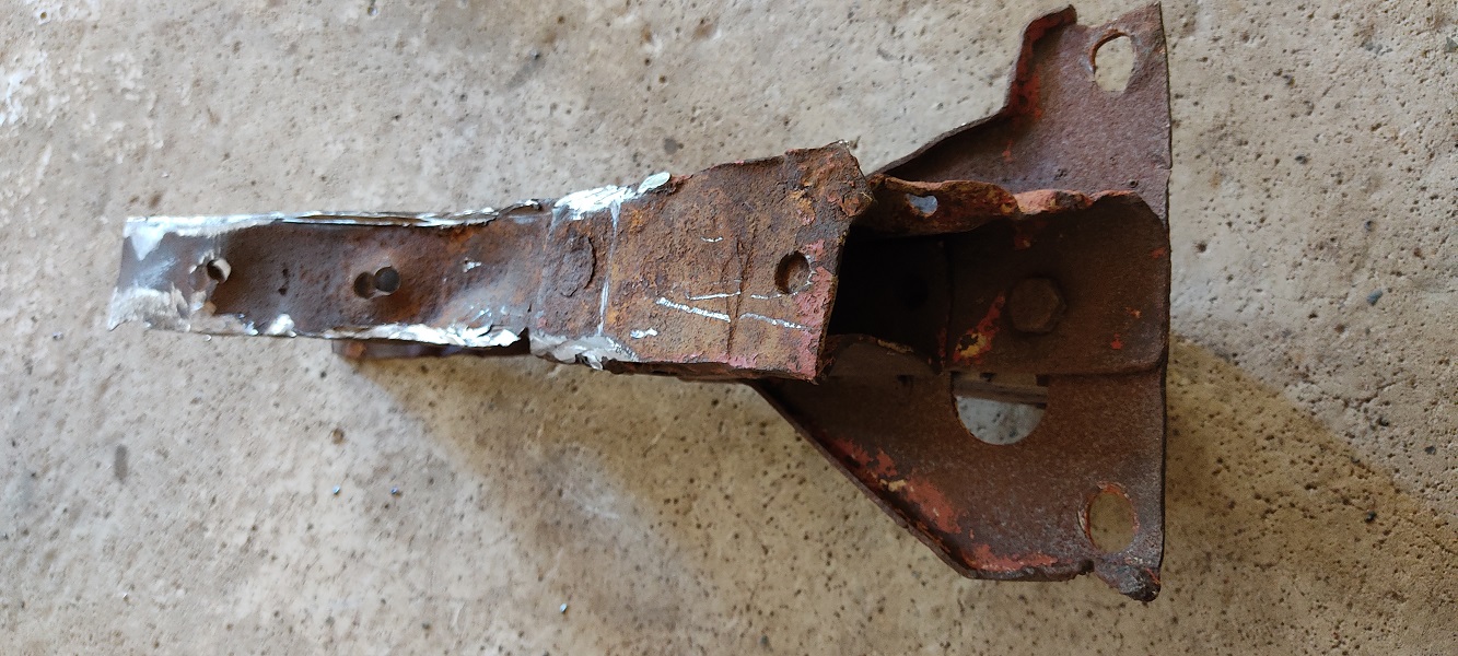

Morceau de longeron gauche irrécupérable.

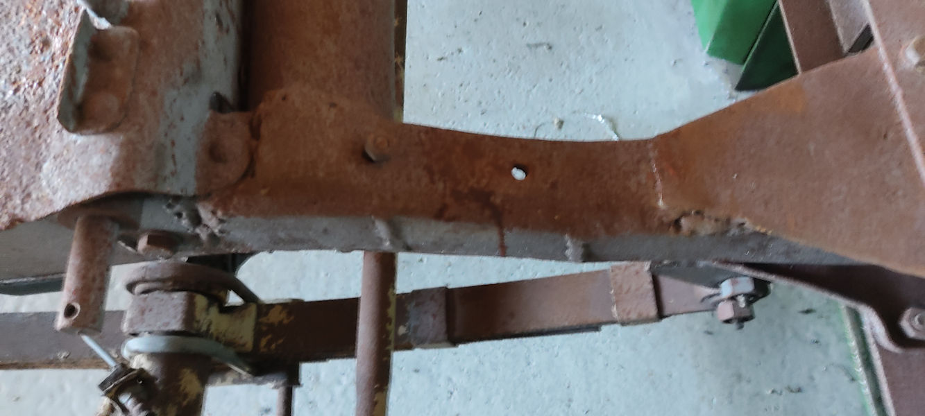

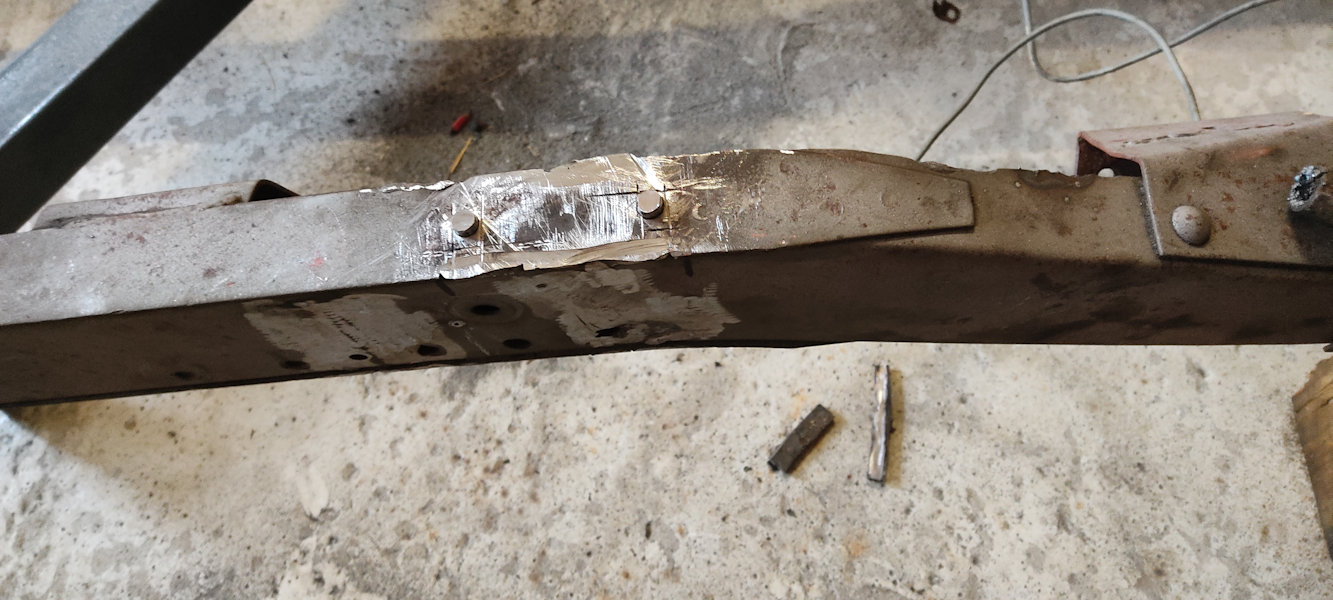

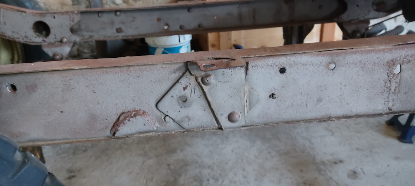

16 mai 2021 à 8h03 #158695Bonjour,
1ere étape nettoyer toute la ferraille inutile ou abimée.
Tyros

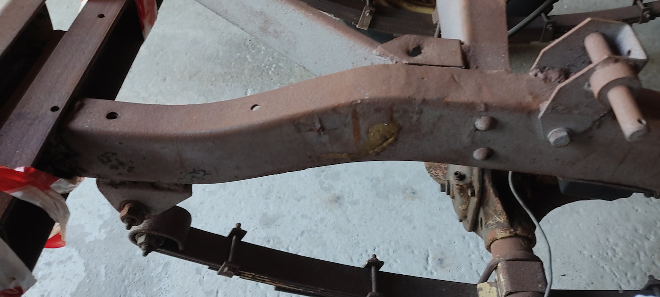

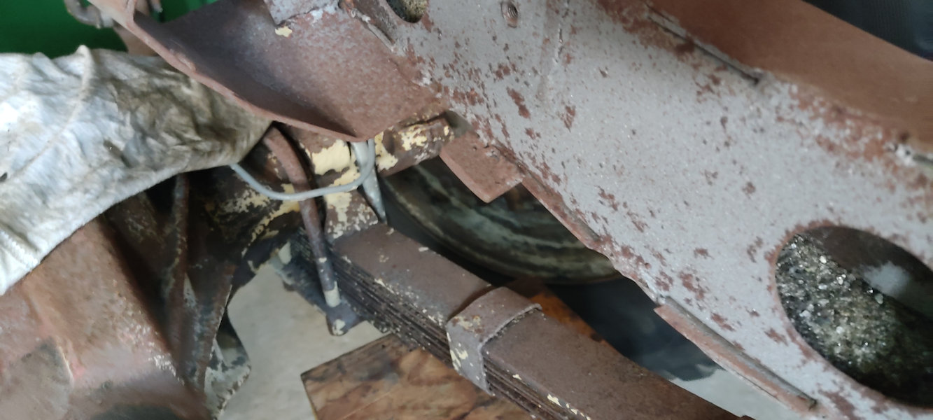

16 mai 2021 à 8h06 #158696Bonjour,
Préparation des morceaux à ressouder pour combler les manques;
Tyros

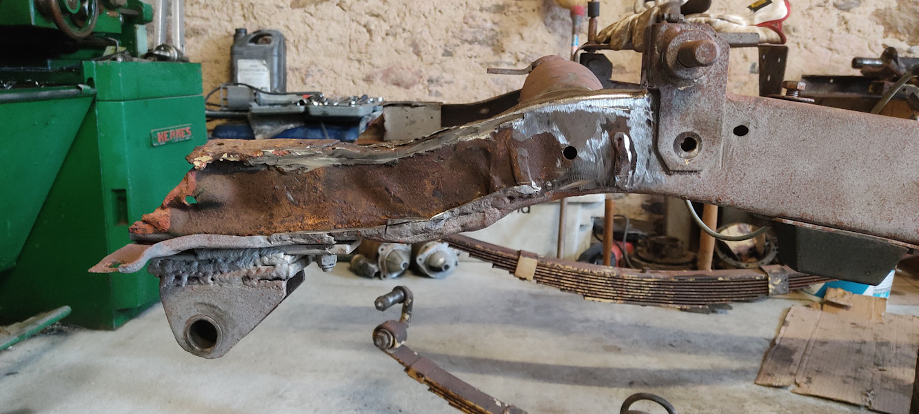

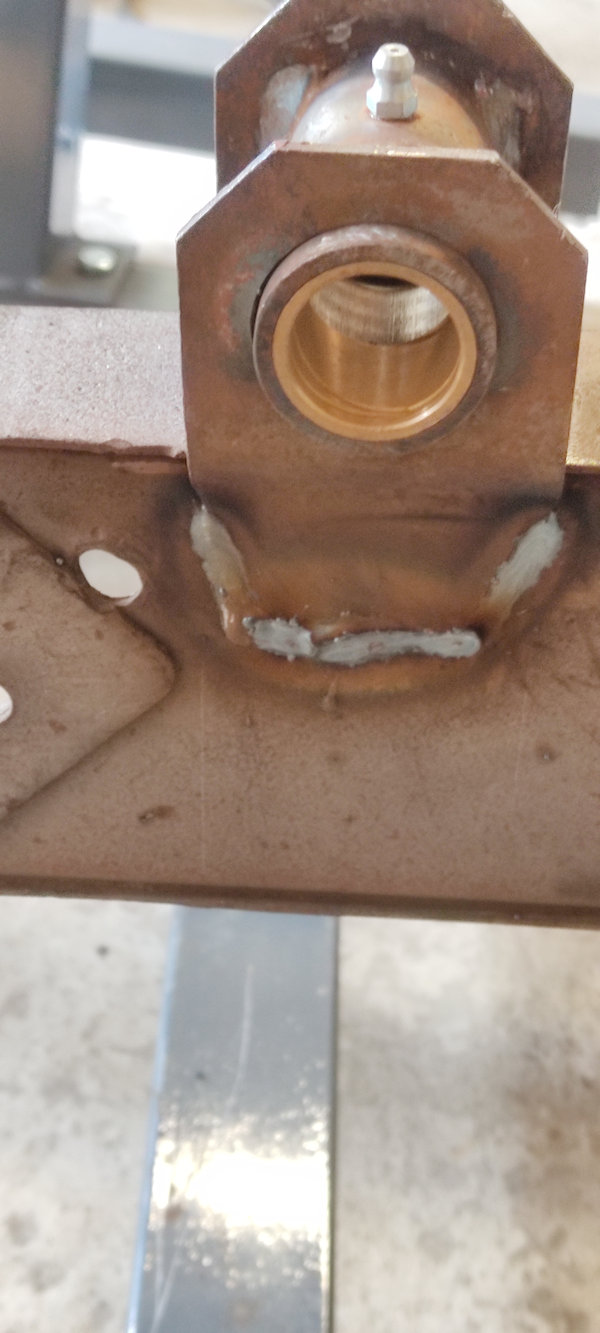

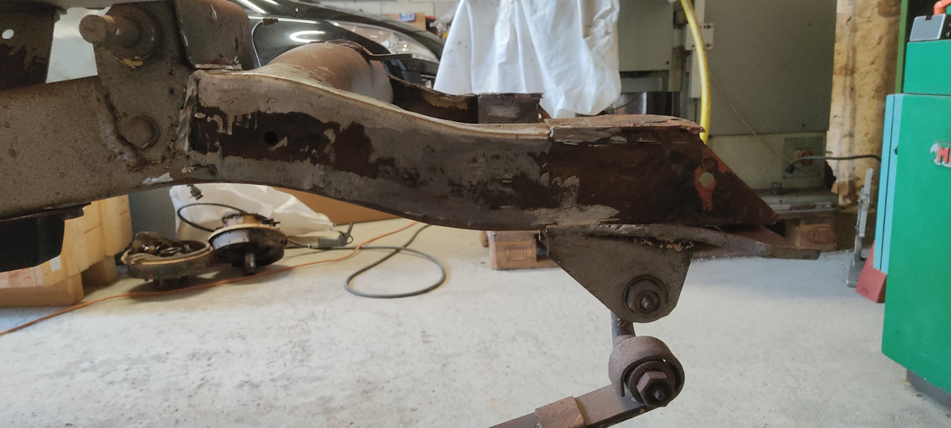

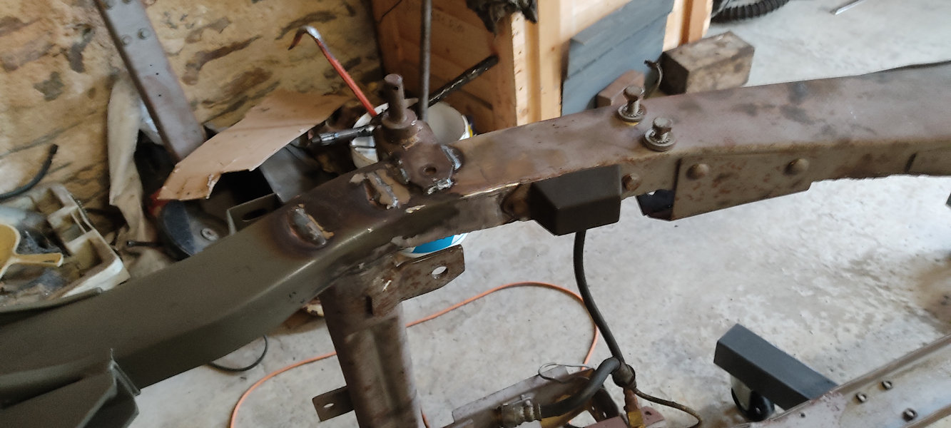

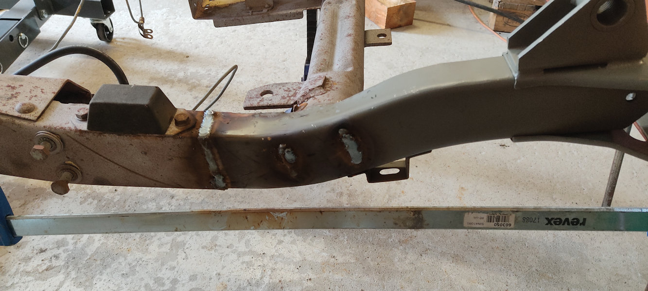

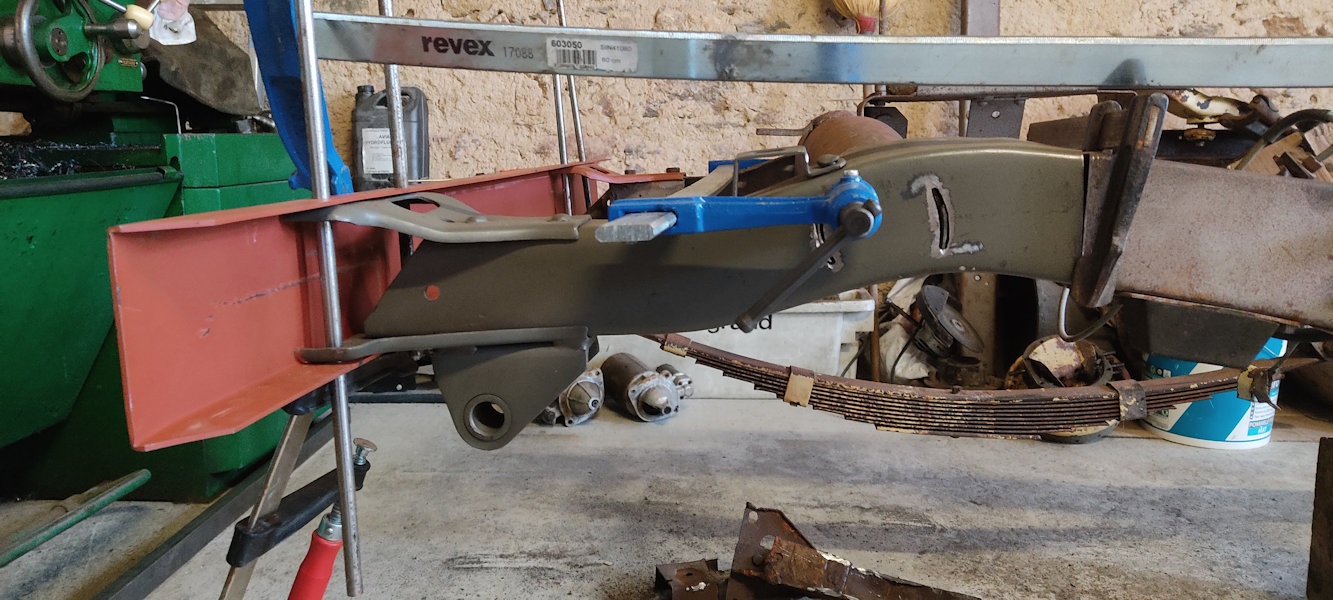

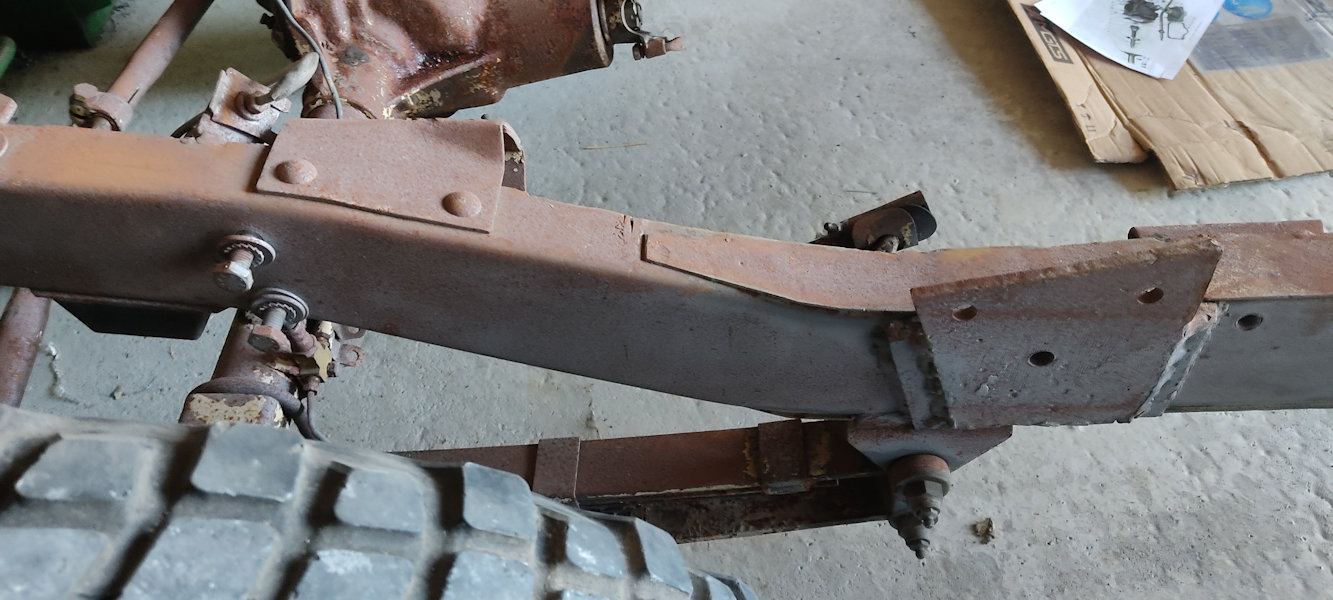

16 mai 2021 à 13h10 #158701Bonjour,
Remplacement du morceau de longeron avant gauche. Et soudure d’un palier de palonnier, neuf.
Tyros

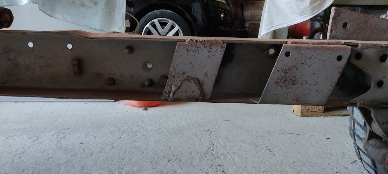

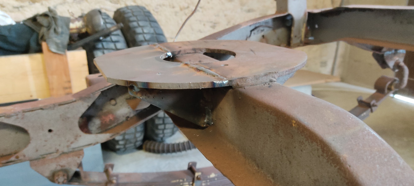

16 mai 2021 à 19h47 #158707Bonjour,
Remplacement des mains de suspensions avant, positionnement sur les anciens rivets pour guidage.
Soudure du morceau de plaque d’affût manquant et des jambes de renfort réalisées.
Tyros
