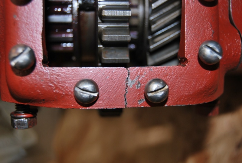

Quelle horreur, en voulant serrer les 5 boulons qui maintiennent le support de frein à main sur la BT, celle-ci c’est FENDUE entre le couvercle… et le carter (endroit le plus fin, qui fut alésé pour laisser passer le pignon d’une BT agricole…)
Je n’ai pas fait attention et j’avais oublier de remettre les cales de réglage du roulement arrière, d’où tension et crac… (au niveau du trou le + proche du CARTER d’huile)
http://i66.servimg.com/u/f66/11/26/74/06/boate_10.jpg
Je rale… et commence à en avoir raz-le-bol de cette restauration…
Quand c’est pas à gauche, c’est à droite…A votre avis, c’est réparable ou pas besoin, un mastic spécial fera l’étanchéinté?
Merci.
Jack
PS: moi qui était content d’avoir échangé mes pignons de BT agricole contre une standard et avais presque fini le remontage…

La fissure passe par un des trous de carter d’huile. Elle est verticale sur +- 2 cm.
Le problème, c’est que la boîte a été modifiée en agricole pour un pignon plus large donc, réalésage et discage dans la fonte… ce qui l’a affaibli car plus très épaisse! Et crac…A+

Lorsque tu regardes sur le lien posté, plus haut, la fissure passe verticalement au travers du trou de boulon situé dans le plan horizontal et entre les 2 petites vis de couvercle de visite des engrenages…
Mardi, je posterai des photos…

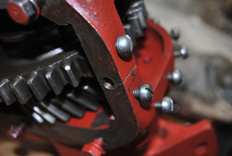

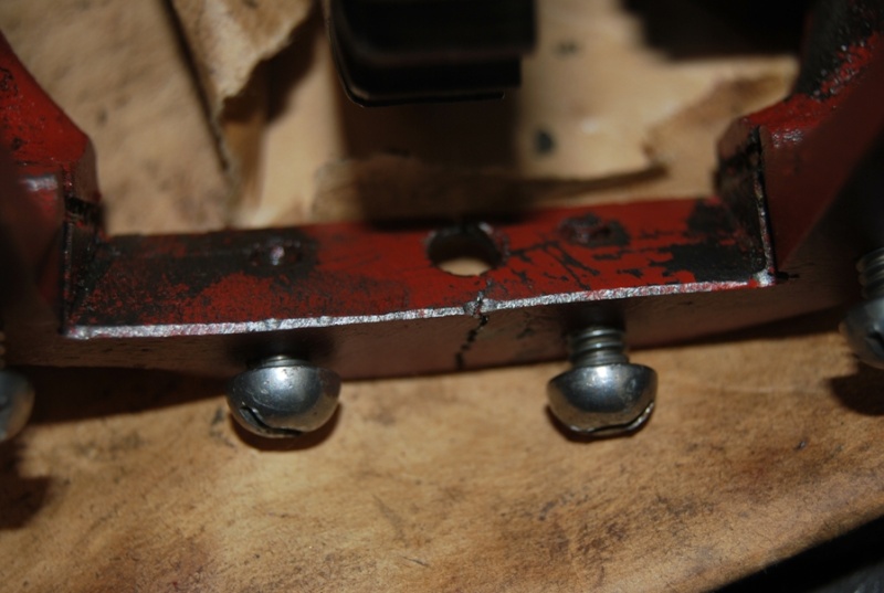

Voici les photos des dégâts…
Je me demande si je ne vais pas colmater avec un mastic d’étanchéité vu son emplacement.Pourriez-vous me donner votre opinion?
Merci.
Jack
