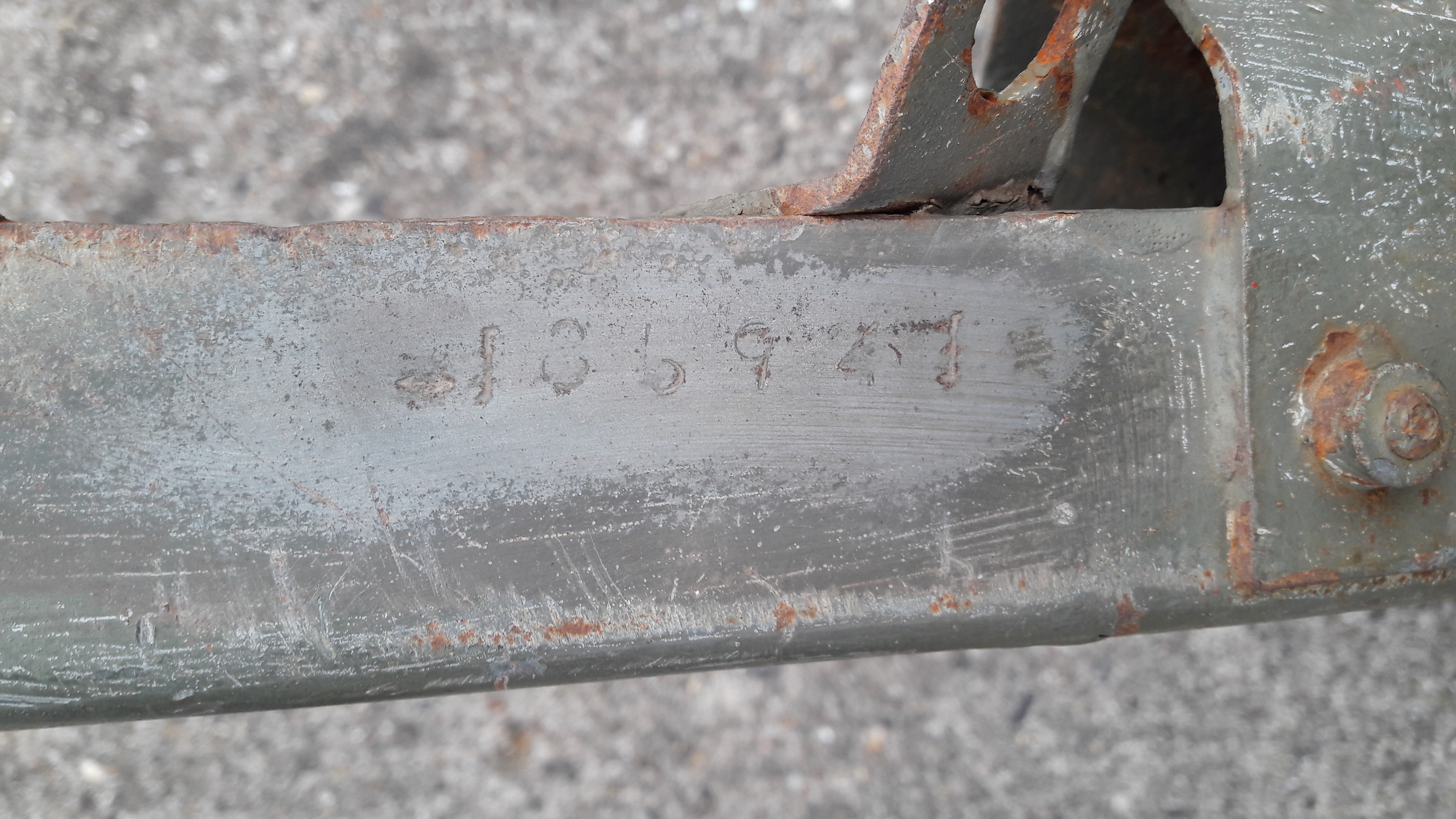

Bonjour à tous je suis devant un petit souci je possède un chassis Ford que je rénove avec sa carte grise il y a bien correspondance avec un numéro carte grise et ceux du châssis.
Numéro frapper avant droit sur le longeron juste avant le gousset de pare-choc
Mais d’après les infos qui m’ont été données le châssis serait un willys 42 alors qu’il y a des Ford poinçonnés partout.J’ai aussi son numéro Ford qui lui aussi est gravé sur le châssis a l’endroit habituel 185 941 qui me donne lui un chassis entre le 26 février 44 et le 26 mars 44.
je me perds un peu quelqu’un peut-il m’aider ou confirmer ce que l’on a pu me dire. Ça refroidit ma restauration par peur de le faire pour rien si je ne peux pas l’immatriculée.

Mais c’est fameux numéro frapper au niveau du gousset avant droit sont il identifiable sur une quelconque banque de données (livres,liste,site..)
Et que puis je savoir de plus sur mon châssis ? Avec son numéro Ford ?13 octobre 2020 à 16h22 #156682“torpedo”, c’est le type de carrosserie.

14 octobre 2020 à 15h17 #156696Avec le numéro de chassis tu auras une date de livraison, donc la liste de ce qu’il y avait et n’y avait pas d’origine sur ta jeep (selon les évolutions de la chaîne de fabrication), et une approximation du numéro de Registration (sur le capot).
C’est à peu près tout.29 octobre 2020 à 14h53 #156872Ouai trop cool de connaître ça .. je suis trop excité à l’idée de savoir.

Désolé de mon absence prolonger déplacement oblige ça devrai ce calmer sous peu ☺️31 octobre 2020 à 6h56 #156898Il faudrait une photo du n° de chassis ford
On pourrait ainsi te dire dans quel usine elle a été fabriqué😉
10 novembre 2020 à 19h46 #156962Bon j’ai du mal a envoyé la photo mais le numéro est
Etoile 185941 etoileMerci hâte de savoir

15 novembre 2020 à 14h00 #157002tu dis *185941*
moi je lis <-->186941*
mais je suppose *GPW<-->186941*
peux-tu vérifier merci 😉et vu que tu n’as pas la dataplate, je crois que ça va être difficile
19 novembre 2020 à 13h56 #157052Merci d’avoir retrouvé la photo Pierrot je l’avais déjà mise ??
Bref le marquage et très abîmé effectivement. Mais c’est bien 185941 et non 186941
Merci19 novembre 2020 à 16h51 #157054Bonsoir,
Si pierrot25 te dit que c’est un 6 c’est que c’est un 6 😁
La différence en image.
