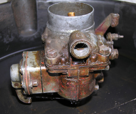

Je remarque que mon carbu solex est huileux. J’ai longtemps pensé à une fuite d’essence par un ou deux joints, mais en fait, ce n’est de l’essence, mais un dépôt huileux, un peu marron, qui n’a pas l’odeur d’essence.
C’est quoi ce truc 😕

C’est certainement les vapeurs d’huiles qui sont reprises par l’air du carbu. Si c’est un Solex, la rehausse n’est pas étanche et donc l’huile peut couler sur le carbu, surtout après une longue route.
Rien de grave 😉

Oui, visiblement ce sont des vapeurs d’huile. Mais ce que je ne comprends pas, par où ça passe ?
Autour du manchon, c’est sec de chez sec !!!Alors oui, hier 300 kms dans la journée, mais pareil sur une virée de 50 bornes !!

24 juillet 2023 à 19h29 #164650salut mimi…possible soit par la prise d air depuis manchon air et goulotte d huile….soit depuis trappe de visite guide soupape ou via cloche de ventilation si joint liege pas tout a fait etanche….comme ca ventile et chauffe pas mal peut etre remonte….et depose de gras
un bon nettoyage et zouuu

Oui, ca doit tourner autour de ça !! Bon visiblement rien de grave, c’est déjà ça !
25 juillet 2023 à 8h49 #164654J’ai ce morceau de charterton aussi qui est posé là depuis….10 ans à mon avis !!
A quoi il sert lui ?
25 juillet 2023 à 11h07 #164655Bonjour
C’est tout simplement le retour des vapeurs d’huiles, comme indiqué dans le document suivant :
http://miljeep.fr/modules/news/article.php?storyid=176
Il te manque le tuyau de raccordement, repère M sur le croquis.
25 juillet 2023 à 11h40 #164656Ah, c’est peut-être parceque je n’ai plus l’allumeur blindé, mais un classique?
