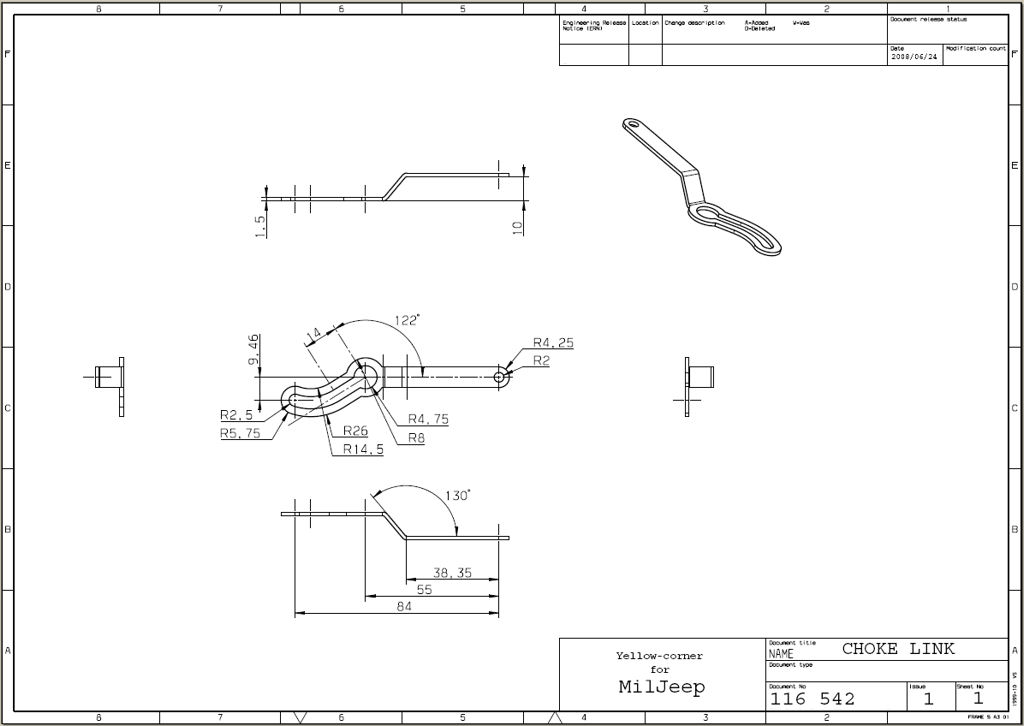

      Tout d’abord, regardez le dessin de cette pièce que je n’arrive pas à nommer exactement :
      http://www.photomania.com/photoview3.asp?login=x_x21062008_KC9IN&photo=rad9FA5B.jpg&album=1
      Elle relie les 2 papillons du carburateur carter.
      Il me manque cette pièce pour finaliser mon carbu. Jeepest est les principaux fournisseur n’arrive pas à en trouver pour leurs propre réfection de carbu.
      J’aimerai donc savoir si un gentil membre possède cette pièce à vendre ou à échanger.
      Dans la négative, es ce que quelqu’un pourrait m’en faire un moulage ( on prends la pièce, on l’enfonce dans de la patte à modeler et hop ) afin que j’en usine une à la fraiseuse.
      Si il y a d’autre membre intéressé, je peux en faire une dizaine par exemple. J’aimerai egalement connaitre l’épaisseur de la tôle de cette pièce.

                  Bonsoir à tous,
                  Cette pièce se nome : “Choke link”
                  – Ref. Carter : 117.106
                  – Ref. Jeep Village : WO116542 – Biellette Commande Starter Carburateur Carter – 3,05 euros HT.
                  Elle était dispo chez eux en Mars 2008 😉
                  Effectivement, Totoenjeep en a, mais à 10 euros la pièce ! 😮
                  Alors, si vous voulez un plan précis de cette pièce, je peux vous le sortir en numérique.

                      #57213
                        Voici une image du plan du “Choke Link” :
                        Disponible sur demande aux formats :
                        – Acrobat Reader (.pdf)
                        – DS CatiaV5 (.CATDrawing) plan numérique,
                        – DS CatiaV5 (.CATPart) num 3D,
