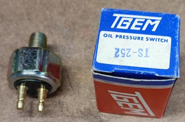

13 avril 2025 à 8h15 #169294j’aurai une question, sur le contacteur d’origine il y a des cosses rondes, quelle est la dénomination ou la norme des fiches.
J’avais choisi un switch à cosse plate Lucas en espérant qu’il soit meilleur que les chinoiserie, et en plus je ne savais où trouver les fiches pour les cosses rondes quand j’ai réalisé mon faisceau.

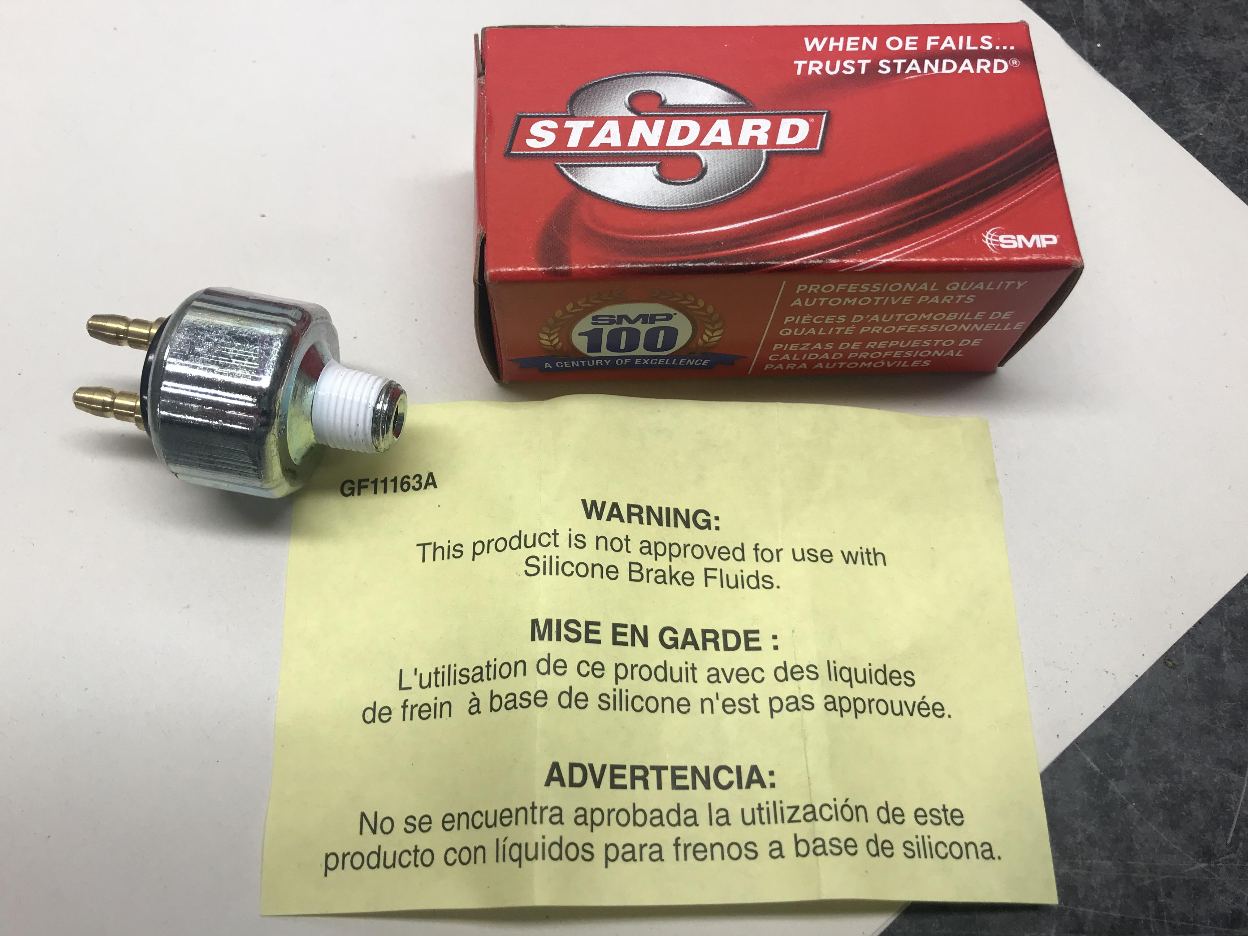

13 avril 2025 à 8h35 #169296Effectivement Fili, JeepEst vend 2 modèles de capteur : A vis et à broches.
Quand on regarde les photos sur le sites les 2 modèles se ressemblent beaucoup (filetage, corps et plaque arrière isolante) je pense donc qu’il s’agit du même fabricant avec les mêmes caractéristiques.
En septembre 23, lors de la réfection complète de mes freins, j’ai monté le modèle JeepEst avec broches, voici ce qu’il y avait dans la boite :
Je n’ai pas tenu compte de cette mise en garde et je suis passé en DOT5: 20 mois après le capteur fonctionne encore.
Pour combien de temps ??

15 avril 2025 à 12h02 #169305N’est pas approuvé ne veut en aucun cas dire non compatible, mais juste non testé avec du base silicone.
