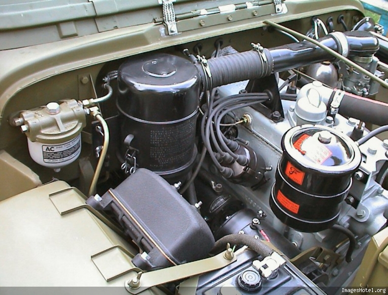

      LMZ
        Un exemple en image…
        #149516
        jean-mariejean-marie
          non nous parlons pas du même bossage, invisible sur cette photo
          Celui dont je parle est entre l’ omega et le bord du capot
          [ Edité par jean-marie le 5/7/2017 17:47 ]
          #149518
            La vache la photo du moteur de Jean-Marie 😮
            Mais elle roule cette Jeep ?
            #149520
