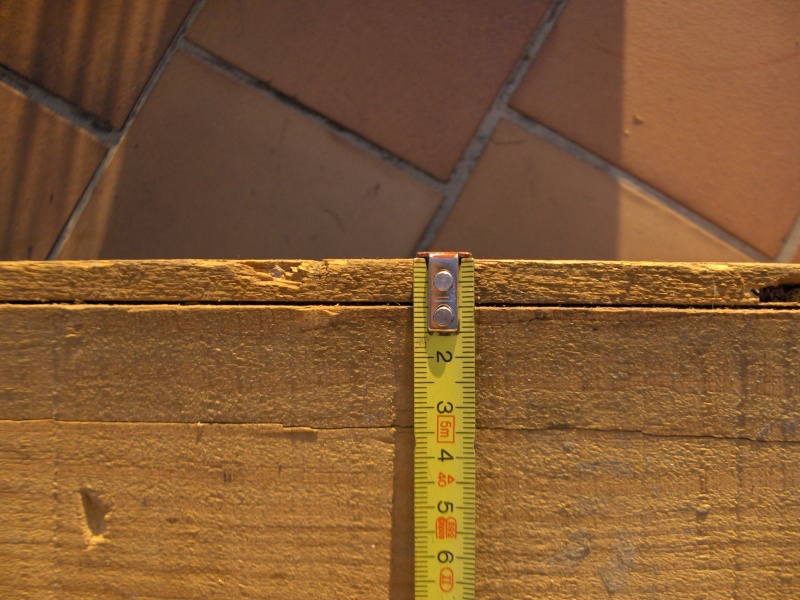

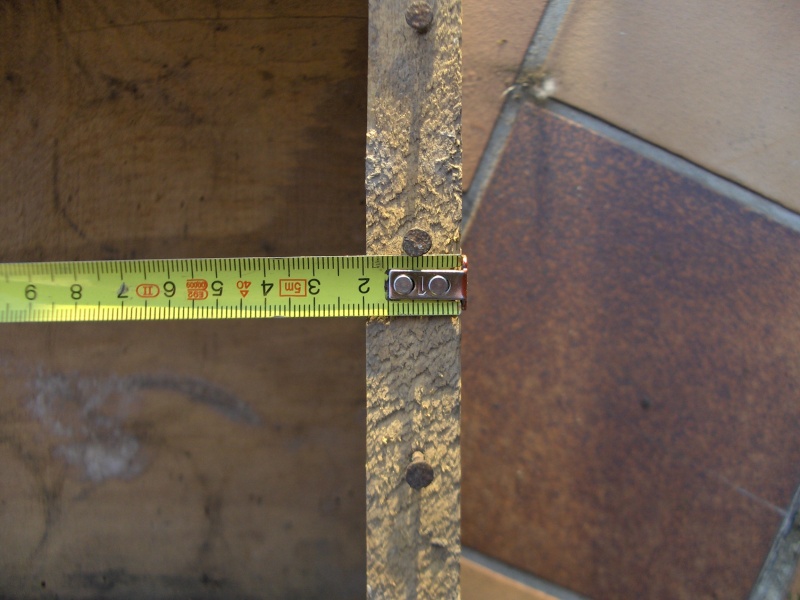

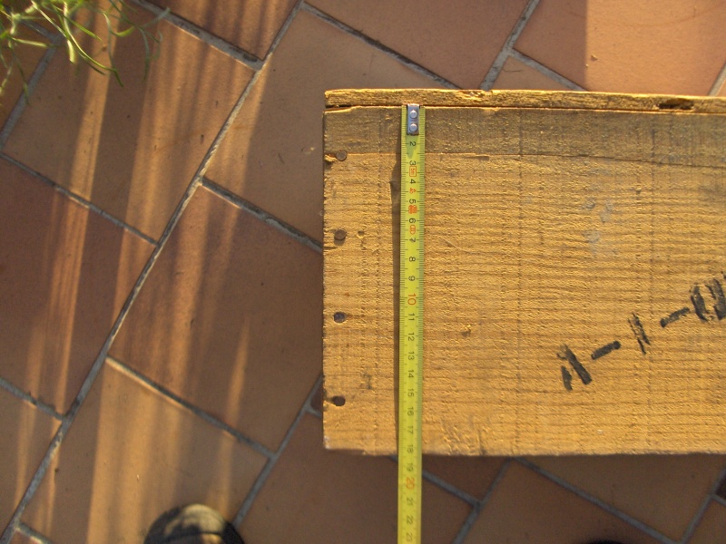

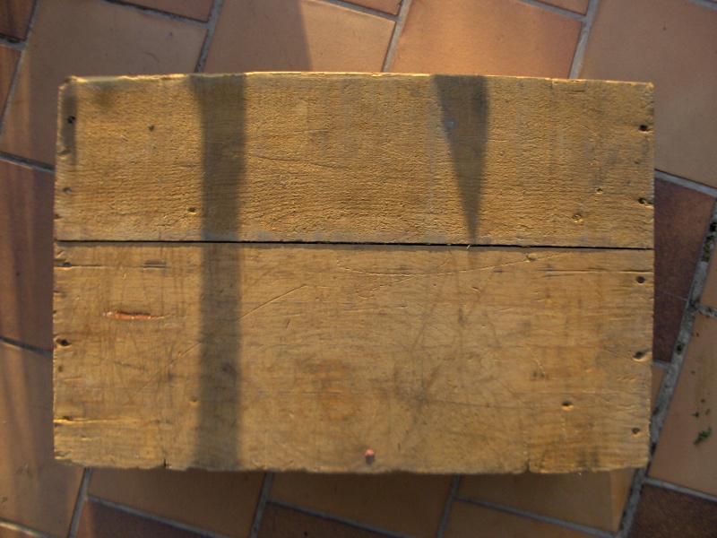

17 septembre 2009 à 17h28 #81988salut,
un petit tour dans le hangar aux merveilles munis d’un mètre et appareil photo . . .
Fournitures:
épaisseur de 9mm
-2 panneaux 495 x 185mm
-2 panneaux 495 x 323mmépaisseur 19mm
-2 panneaux 305 x 185mmCes pièces permettent de constituer des boites qui au final, ont les dimensions suivants:
495 x 323 x203mmLe bois employé est de qualité médiocre, du sapin pour les repro conviendra parfaitement.(pas de contre plaqué !!)
Les éléments en 9mm ne sont pas forcément en une seule pièce, car toutes les chuttes étaient récupérées pour économiser les matériaux.Nota: ces caisses n’étaient que de l’emballage, donc bois brut, ni vernis ni ponçage.
Bonne réalisation

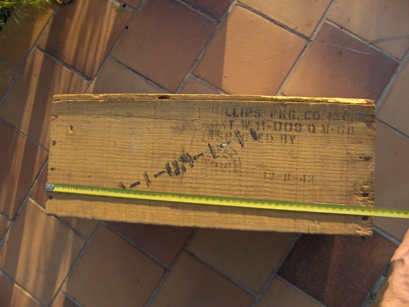

Cdt Alexandre18 septembre 2009 à 17h32 #82035on voit parfaitemnt le marquage sur le cote de la largeur.
aurait tu celui pour le cote de la longueur???
mercide plus sur le lienci joint j ai peur de me planter en traduction???? on peut m aider??
http://users.skynet.be/jeeper/instructionkrat.pdf[ Edité par landais52 le 18/9/2009 20:44 ]

je pourrais te faire passer des photos une fosi fini en MP ou sur le psote pour les autres miljeepers18 octobre 2009 à 7h18 #83303PHILABS si tu as tos les marquages, tu peux les mettre en ligne, je n ai pas ceux pour les cotes dans la longueur?Merci

22 octobre 2009 à 13h37 #83584Hauteur des Marquages:
1. Bout, Lettres et Chiffres -> 3/4 de pouces Noir
2. Bout, KS Symbol -> 2 pouces Noir
3. Bout, Croissant -> 3 pouces Noir
4. Coté, Fabricant / Contrat, Lettres et Chiffres -> 1 pouce Noir
5. Dessus, quelquefois KS -> 2 pouces Noir
6. Seulement un bout et un côté ont des marquages22 octobre 2009 à 14h00 #83585merci de la traduction…Je vais pouvoirn m y mettre……….
