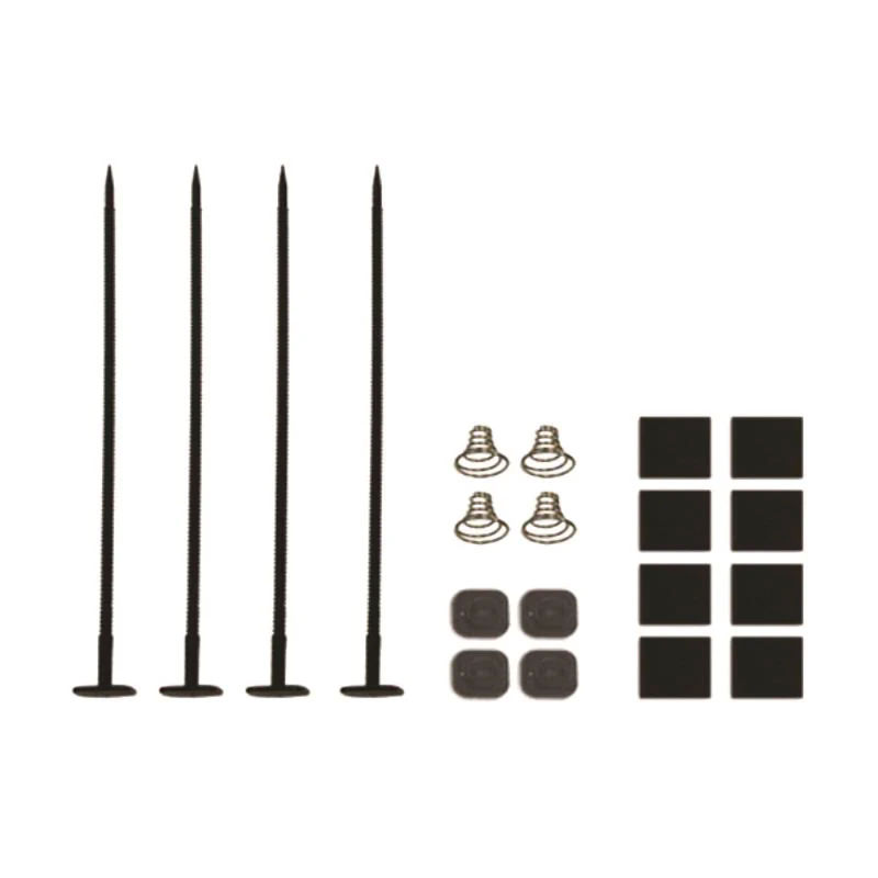

      La plupart des ventilateurs sont fixés à l’aide de “clous” en résine. Ce système de fixation ne me convient pas du tout … Trop fragile et peu fiable … Surtout lorsque l’on fait du chemin en Jeep !
      De plus, les “clous” passent au travers du faisceau de radiateur, ce qui n’est pas top.
      Le kit de fixation.
      Je vais donc étudier un autre système de fixation plus “SAFE”.

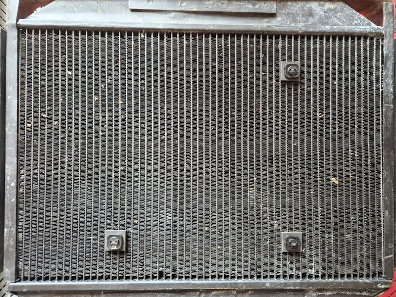

                        J’ai fait un montage à blanc du ventilateur sur un radiateur que j’ai en stock … Le fameux “Au cas où” …
                        Le radiateur installé à l’intérieur de la trémie.
                        Les clous que l’on voit coté calandre.
                        Visuellement, ce n’est pas terrible et en plus les clips de verrouillage des clous ne sont pas très “SECURE”.

                          sur tous les montages que j’ai vu sur les jeep de trial en particulier, le ventilateur est placé à l’avant entre la calandre et le radiateur et la fixation sur la calandre, bon il est vrai que dans les cas présent l’esthétique n’était pas le soucis majeur.
