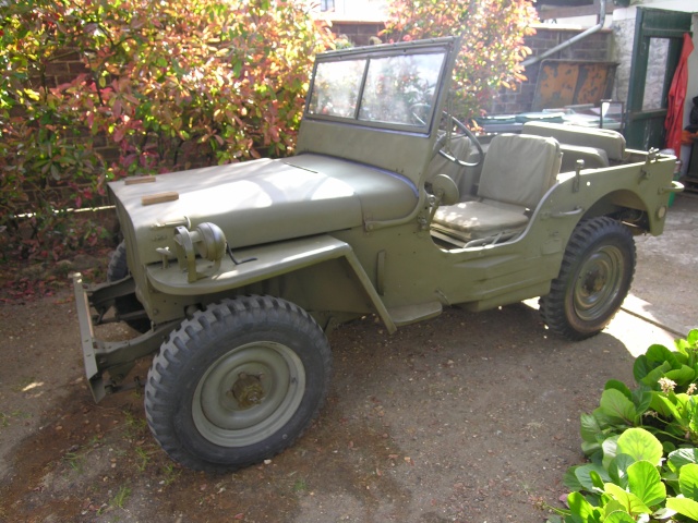

bon ben la sagesse gagne, je remets l ouvrage sur le metier….. ne devient pas Jedi de la jeep en un instant……. bon pour faire patienter la bete sortie par elle meme et apres 3 petit tours de jardinpas de sarcasmes sur les jantes 😮 😮 …c’est pour faire un essai !!! bande de medisants 😛 😛
8 mai 2016 à 13h50 #145717Elle est bien belle cette Jeep… (et les jantes aussi 😀 )

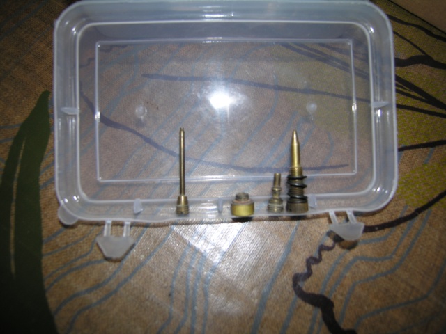

alors je sais pas ce que ca va donner mais je confirme j’ai trouvé un coupable et en prevention changé quelques gicleurs apres 2heure d’inspection et de remontage
en partant de la gauche le coupable bouché de chez bouché faut dire qu’il y a un filet qui doit passer….remontage , et j espere que ca va broumbroumer comme il faut
