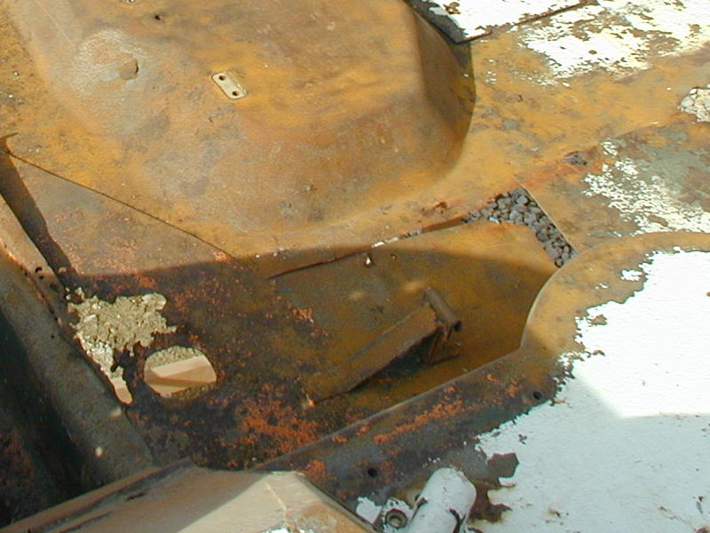

je dirais (et ce n’est qu’une possibilité) que ta jeep a pu être équipée à un moment donné, d’une prise de force.
Cela aurait permi, soit d’actionner un treuil ou une prise de force pour faire fonctionner un outil quelconque( agricole peut-être)4 novembre 2009 à 19h55 #84389Bonsoir,
Il manque la fixation pour la sangle 2ème sangle du réservoir…
Un frein à main?A+
4 novembre 2009 à 20h34 #84392Merci pour vos réponses
Donc se trou ne sert à rien donc je vais le reboucher.
Serait-il possible d’avoir une photo de la fixation de la sangle et savoir comment elle se pose, car j’ai cherché sur le forum, mais j’ai rien trouvé et sur le net je trouve des photos, mais j’ai du mal à distingué la fixation.
Merci 😉
4 novembre 2009 à 20h39 #84394Oui emplacement pour le levier de commande de prise de force ou barre de coupe ( à la sortie de la BT)

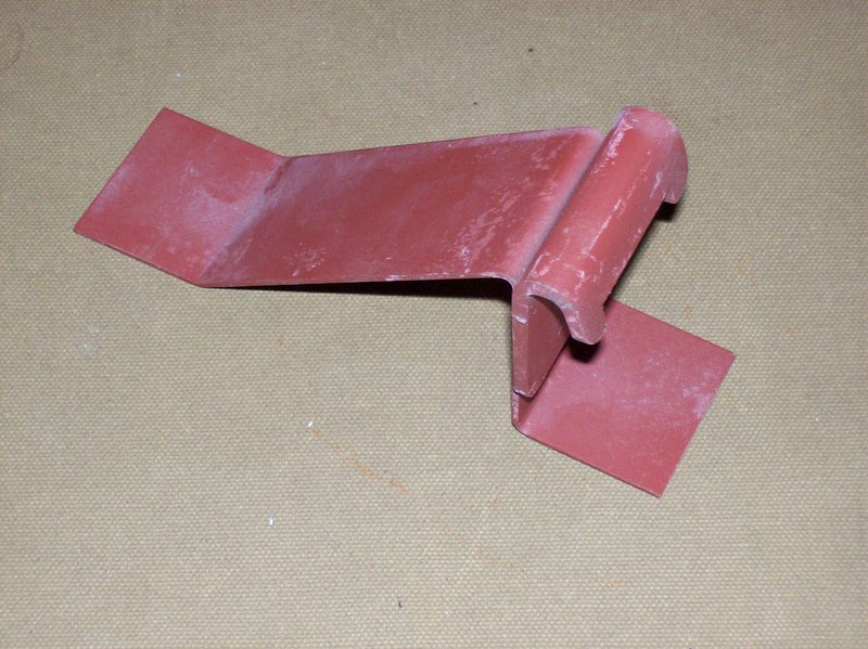

Bonjour,Voici la pièce manquante sur le plancher :
Ce crochet, soudé sur le plancher permet d’accrocher la sangle arrière du réservoir.

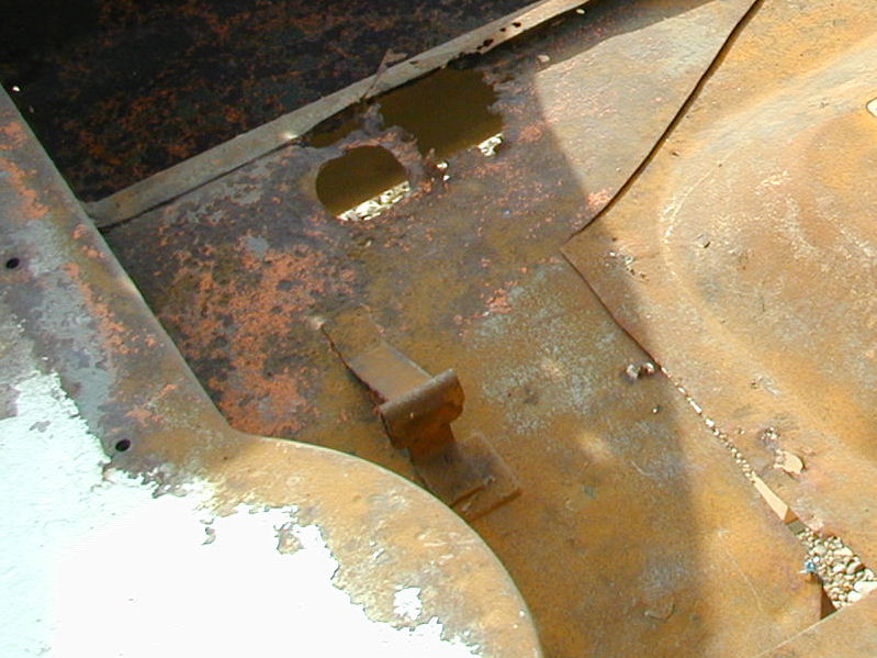

5 novembre 2009 à 14h26 #84423
Re,Voici la pièce en position sur le plancher :

6 novembre 2009 à 8h52 #84458Il pourrait se faire que ce trou ait servi à autre chose
Certaines jeeps étaient dotées de deux réservoirs et il y avait à cet endroit un by-pass pour faire passer le carburant de l’un ( sous le siège pax ) à l’autre ( sous le siège conducteur )
J’ai gardé un réservoir de ce genre
Il pourrait aussi se faire que ce trou ait servi à faire passer des cables de batteries annexes ( situées entre les sièges )Autre hypothèse un passage pour le retour G O sur un véhicule diésélisé
6 novembre 2009 à 19h21 #84494Merci les gars
Apparament se sont des crochets de chaque côté !!! 😮
6 novembre 2009 à 20h42 #84498Côté avant droit sur le tunnel central
[ Edité par jean-marie le 6/11/2009 20:43 ]
6 novembre 2009 à 22h41 #84506Merci jean-marie, c’est possible d’avoir une photo de plus prés des fixation qui sont sur le panneau gauche 😀
