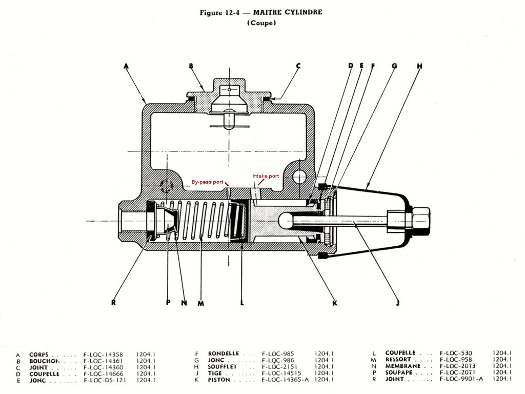

      bonjour je souhaite changer mon maitre cylindre de frein et l on me dit de regler la longueur de la tige solidaire pour ne pas abimer le by pass
      c est quoi le by pass,,, 😕 😕 😕 😕 😮 😮
      et comment fait on alors 😮 😮

        Si tu changes ton maître cylindre complet, une fois que tu as enlevé la tige de liaison entre le maître cylindre et l’axe de pédalier, il n’y a aucun souci 😉 Ensuite, lorsque tu remettras la tige de liaison, il faudra faire un réglage de la garde au niveau de la pédale de frein.
        Bien sûr, purge complète du circuit de freinage comme indiqué dans le TM 😉
        Pour le Bypass, c’est un orifice qui se trouve au fond du maître cylindre et qui sert à faire passer le liquide de frein dans le circuit de freinage.
        Il y a deux orifices :
        – L’orifice Bypass Port, (Circuit d’accès direct)
        – Lorifice Intake Port. (Circuit d’entrée)
        Abimer le Bypass !!! Aucun risque ! A la rigueur le bloquer si la tige est mal réglée mais c’est tout 😉
