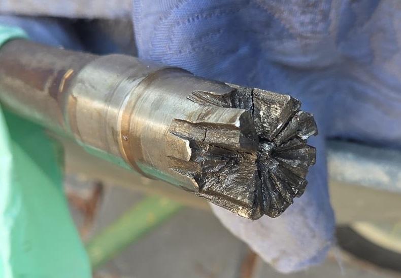

          rebonjour ,
          a priori pont avant dégagé, l’arbre AV tourne quand le tourne la roue avant droite, la roue avant gauche quand a elle refuse de tourner.
          j avoue que je suis un peu perdu.
          pour le FUN , je vous passe la tête du demi arbre arrière droit
          si vous avez des commentaires
          cordialement
          SPAHIS62
          #177717
            A tester si la roue avant gauche fait aussi tourner l’arbre. Compte tenu des frottements et du différentiel c’est possible qu’une seule roue tourne.
