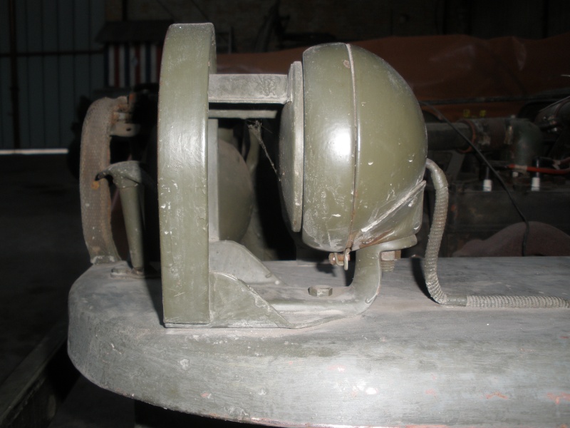

      Je suis en train de remettre en route mon black out d’aile (AF).Le fil à été coupé a raz.
      Auriez vous une photo pour voir ou le fil passe et pourriez vous me dire ou il se branche (sans doute sur l’inter rotatif)

        C’est pas le feu étanche mais un feu FR 6-12V, le passage du fil est le même.
        Branchement sur la borne BOD du contacteur.
        Il y a un clip type ‘vélo’ pour tenir le fil sur l’aile.

          Merci Michel c’est ce que je cherchais
          Il va me manquer la gaine annelee.
          je vais essayer d’en récuperer.

            Si c’est pour une M201, une gaine en PVC noir fait aussi l’affaire et plus dans le style 24 volts.

              Merci Michel
              J’ai trouve de la gaine noire PVC.
