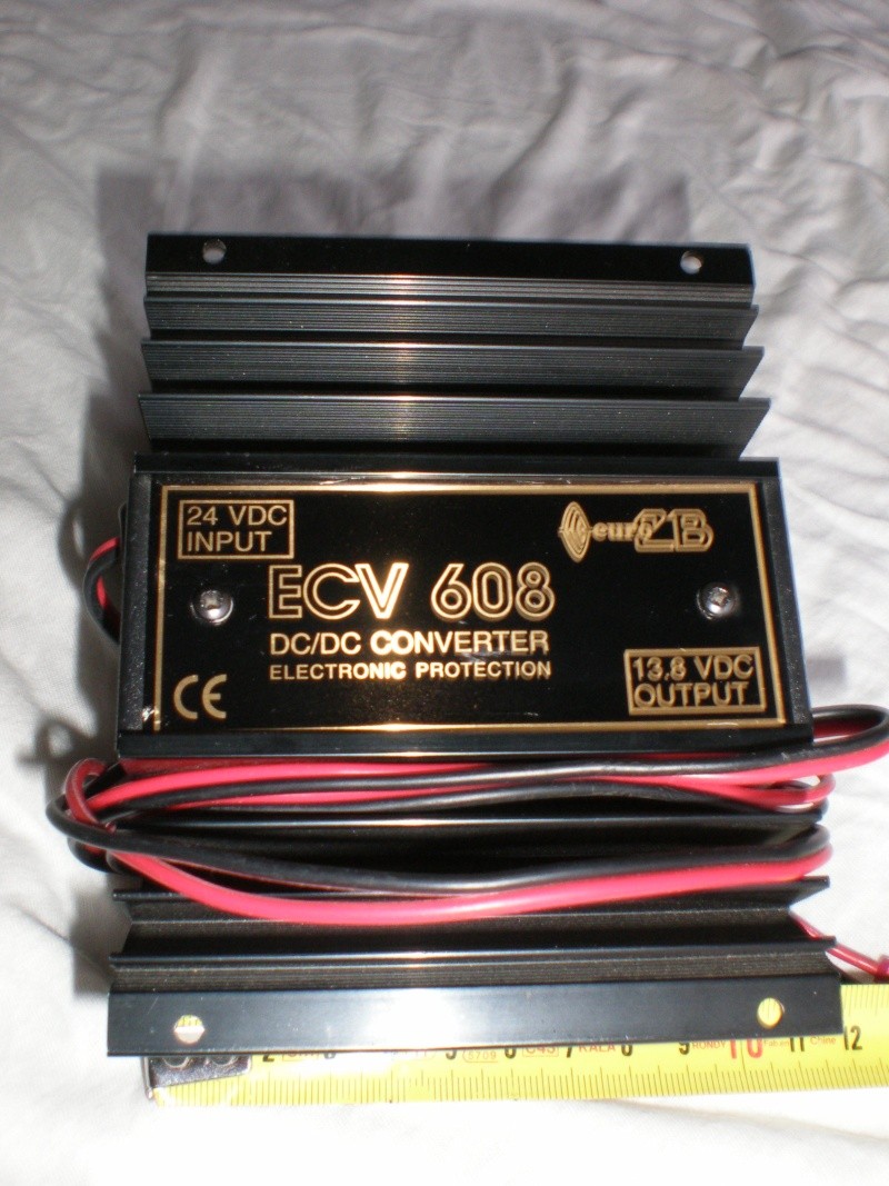

                    Reducteur de voltage pour jeep M201
                    Mis en ligne par sylvain le 9 dec à 07:29. Modifier / Remonter en tête de liste
                    SUR LE BONCOIN
                    Prix: 15 € Code postal: 08500
                    reducteur de voltage 24 volt en 12 volts pour jeep M201 pour equiper votre jeep d un poste radio
                    pieces d occassion en etat de marche
                    frais de port en +

                      SUR LE BONCOIN:
                      frais de port en +
