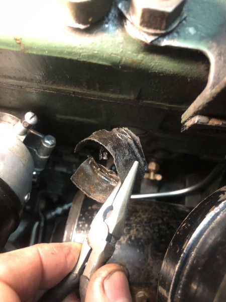

      J’en profite pour passer le doigt par l’orifice de vidange pour vérifier la présence de limaille ou tout autre déchets et là je sens sous mon doigt une sorte de petit cailloux. Je le sors avec une tige aimantée: c’est un bout de métal d’1,5 cm de long, large de 0,3mm et épais d’1,5 mm
      D’où cela peut-il venir? Ça pourrait être une dent d’engrenage ou un bord de pièce?
      Je suis preneur de vos avis. Quelqu’un a-t-il déjà été face à un cas similaire?
      Je précise que le moteur tourne parfaitement.

        bonjour Claude. on trouve de tout dans nos carters. j ai eu aussi  des pieces métalliques. souvent un peu de limaille dans votre cas…..il serait interessant d approfondir en faisant tomber le carter bas moteur pour voir le moteur et en profiter pour nettoyer la crepine, le carter et effectuer une premiere observation.

          Ce n’est jamais très rassurant de trouver des débris dans un carter d’huile. Sais-tu nous dire ci ce morceau de métal est de l’acier, de la fonte ou un alliage d’aluminium ?

            Il semble que ta crépine partirait en morceaux, un bout de métal noir légèrement arrondi, ça y ressemble. Je te conseille fortement de déposer le carter et de voir l’intérieur car il y a peut être des morceaux plus importants qui ne sont pas sorti par le bouchon de vidange, de toute façon il faut voir d’où ça vient.

              Le bout de métal semble être en acier, éventuellement en fonte mais pas en aluminium.
              Je vais démonter le carter plus tôt que prévu (dès que j’ai un peu de temps..) et suivre le conseil de Gilbert. Affaire à suivre.
