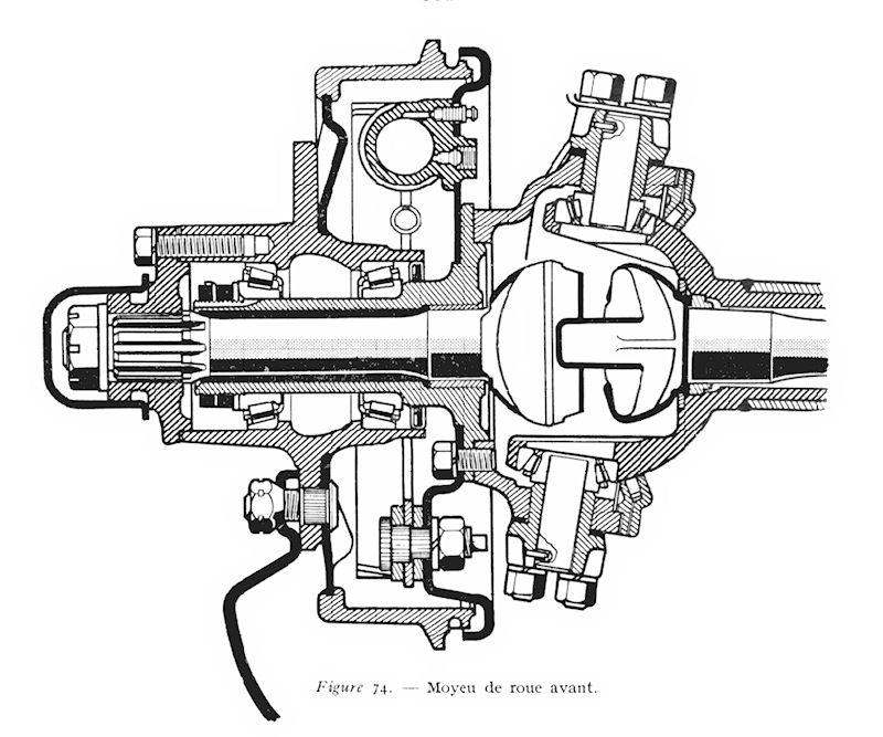

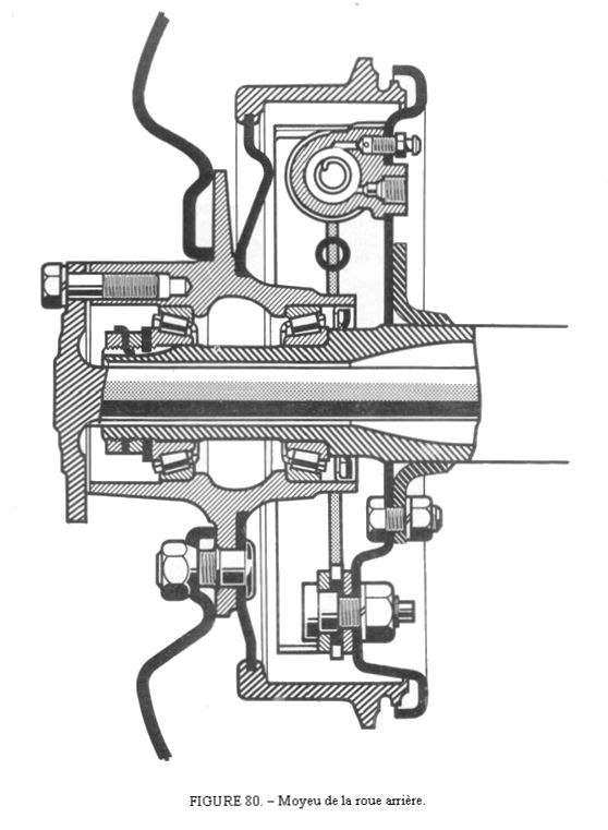

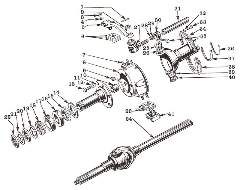

        Sur le net c est normale…ahahz mais sur miljeep c est pas possible et mon coeur saigne que tu n aies pas consulte la zone documentation il y a tous les plans detailles…donc ci dessous un extract….bonne remise en place
        ton remontage est entre pieces z ac…les pieces ad ae sont dans le tambour….

          Un éclaté :
          Une petite vue en coupe :
