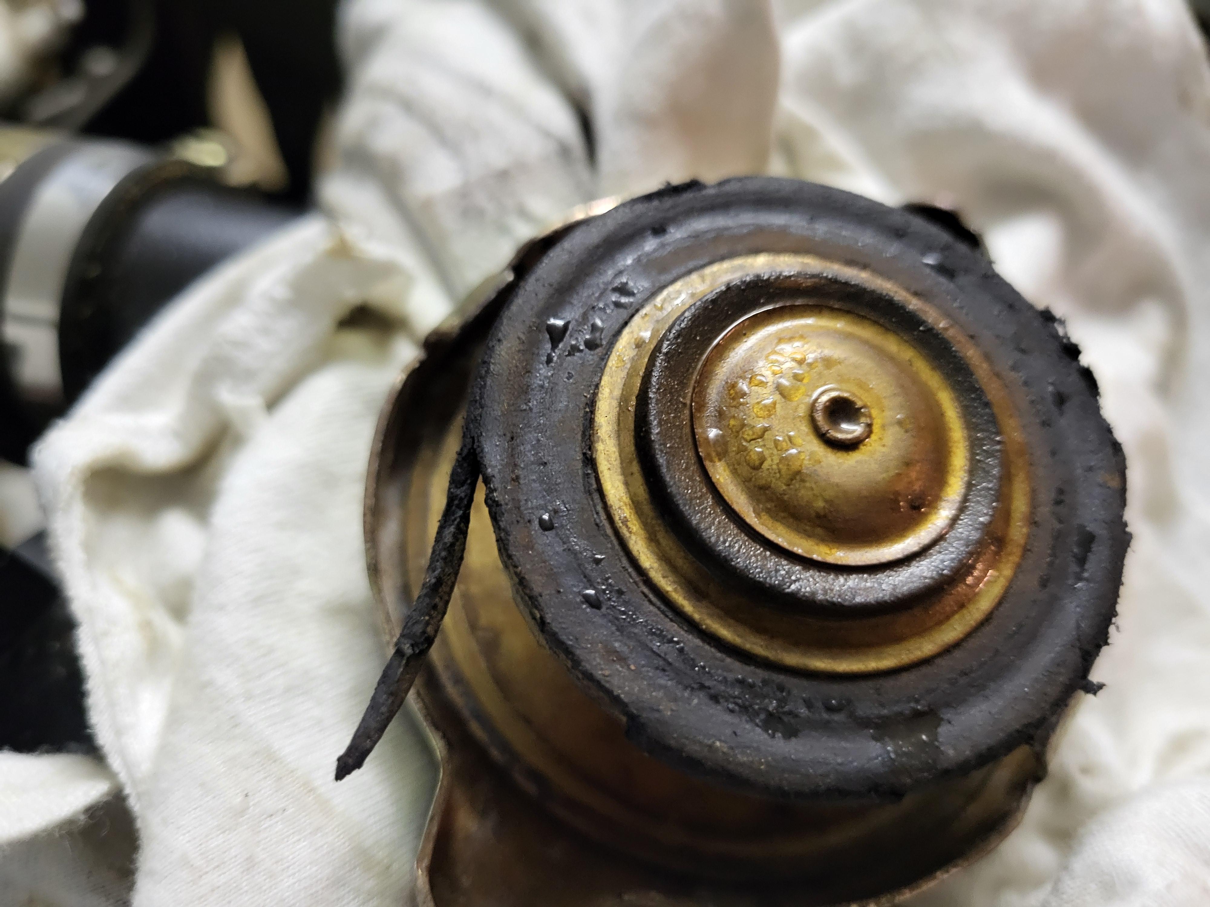

Mon bouchon commence a rendre l’ame. Lors de ma dernière commande, je voulais en prendre un pour le changer mais nos revendeurs étaient tous en rupture de stock. Là je viens de m’apercevoir que le caoutchouc est déchiré. Pensez-vous que je puisse rouler encore quelques temps comme ca le temps que je reçoive le nouveau ?

Pas de souci. Tu risques juste de perdre un peu de liquide donc vérifie le niveau de temps en temps et complète si besoin.

On voit bien que la zone d’écrasement est encore correcte, donc tu peux rouler mais en surveillant régulièrement le niveau

Christophe3 août 2025 à 13h55 #171199Bonjour,
Je pensais partir sur un remplacement du bouchon, mais celui-ci est en rupture de stock et je viens de voir qu’il existe le joint seul.
Quelqu’un a t il déjà commandé/changé ce joint ?
Mon bouchon est serti (cf photo du message ci dessus). Ca marche comment pour le remplacer ? Est-il juste l’insérer dans une feuillure ou faut il tout démonter ?
Sébastien

3 août 2025 à 20h20 #171218Bonjour,
Tu peux remplacer le joint sans rien dessertir. Il suffit de tirer sur l’ancien joint pour le faire sortir de la feuillure. Pour le nouveau joint, même chose, tu étires le joint pour le faire rentrer dans la feuillure.
Christophe3 août 2025 à 23h00 #171219Bonjour,
Je confirme les informations de Yellow-Corner, opération très facile.
Mais attention, les premières ouvertures sont en générales bien difficiles car le joint doit faire sa place.
Idem si vous changez le joint du bouchon d’huile.
J’ai du l’ouvrir aux pinces multi-prises les premières fois
4 août 2025 à 0h05 #171220Bonjour,
Merci pour vos retour,
Ok, je pense partir sur un joint du coup. de toute manière le stock du bouchon complet est épuisé.
