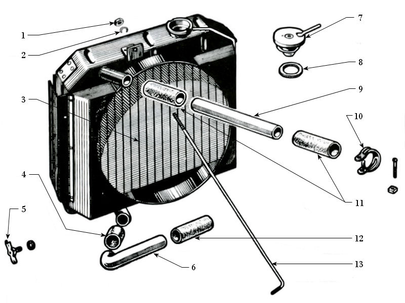

                        Oui, il faut mettre un joint. Normalement en fibre, mais ceux vendus par nos fournisseurs ne valent rien … J’utilise un joint en caoutchouc et aucun souci.
                        Voir éclaté joint : (repère “8”)

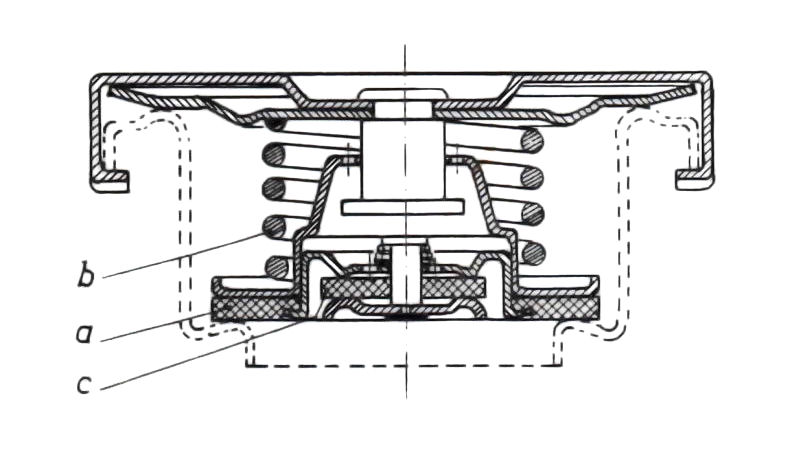

                            Pas bon ce type de joint, apres serrage le joint sera altéré.
                            Il y a effectivement le joint qui garantit l’étanchéité avec le corps de radiateur, mais il y a également le joint de la soupape de décharge.
                            Jean.

                              Tout à fait Jean, sauf que ce joint ne peut pas être remplacé … Sauf si désassemblage complet du bouchon de radiateur ! 😉
                              Coupe du bouchon :
                              Légende :
                              – a : Joint entre le bouchon et le goulot du radiateur,
                              – b : Ressort taré,
                              – c : Clapet de décharge avec son joint.

                              jbwillysjbwillys
                                Il est tout à fait possible de le désassembler, il suffit de déssertir l’axe sur le bouchon, et de le ressouder par la suite à l’étain.
                                Jean.
