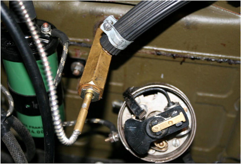

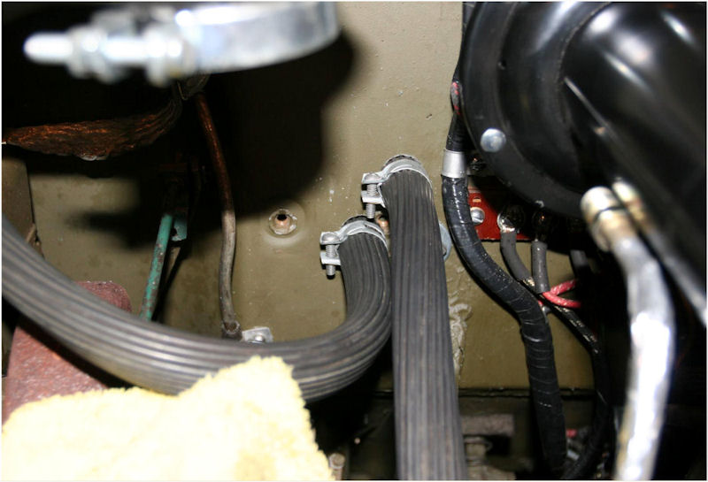

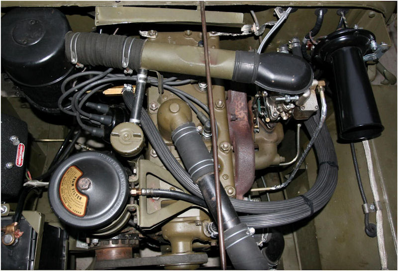

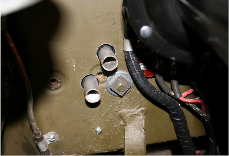

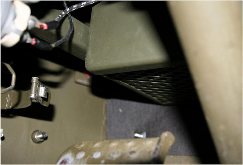

      Voici un exemple de montage du VRAI “Winterization Field Kit” :

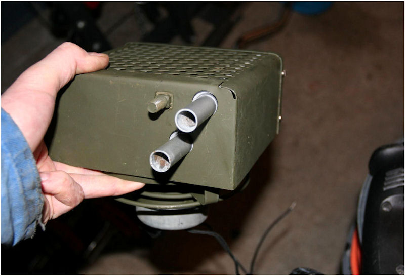

      Le package !
      L’échangeur !
      Le perçage des trous de passage dans le tablier !
      L’échangeur en place sous le tableau de bord !

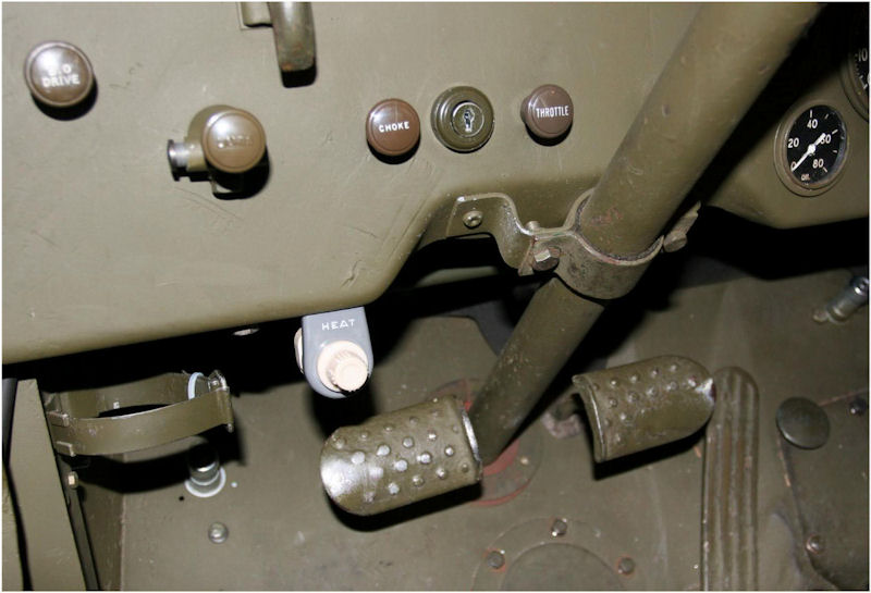

      L’interrupteur de commande ! (pas à sa place d’origine)

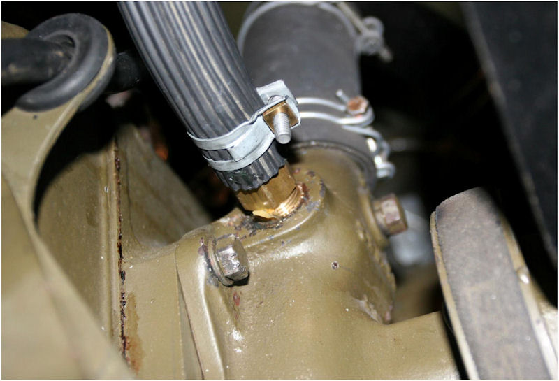

      Le piquage au niveau de la sonde de T° ! (et oui, les culasses n’étaient pas encore percées sur le dessus)
      Le piquage sur le dessus de la pompe à eau !
      Le raccordement à l’échangeur !
      Vue d’ensemble !

          😮 je vois que les pieds du chauffeur ont bien chaud ………. mais celles de madame ………:-D
          Dis moi hônnètement , à -5°C est ce que ça chauffe un intérieur de jeep complèt ? Je sais pas … jamais testé …….. 😕
          #98677
            ça dépend si les vitres sont remontées 😛 😆 😆

                #116337

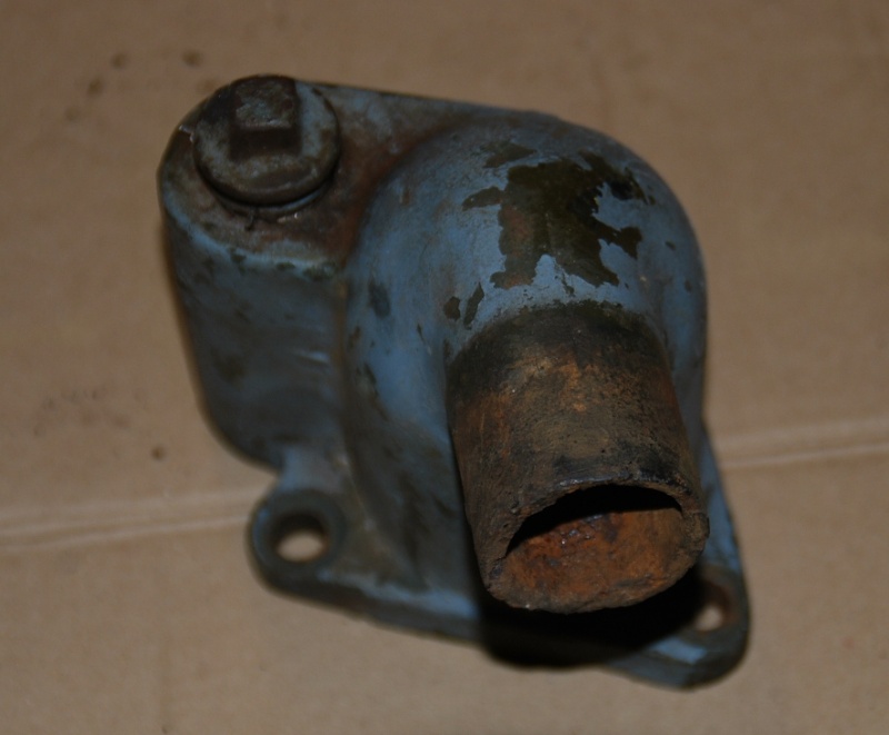

                jackcpejackcpe
                  Est-ce que le bouchon sur la pipe (voir photo) situé sur la culasse pouvait aussi servir à un système de chauffage?
                  A moins que ça ne soit pas prévu pour un véhicule…
                  #116338
                    j’ai la même pipe sur un groupe électrogène
                    A+ 😉
                    #116340
                    nico17
                      Il s’agit bien d’une pipe d’eau pour un groupe électrogène j’en ai également une.
                      Nico
                      #116358
                      Normgi
                        J’ai eu ce genre de montage sur une culasse de M201 avec en plus un robinet.
