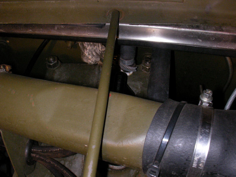

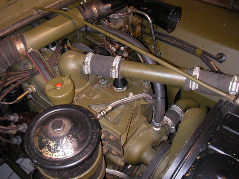

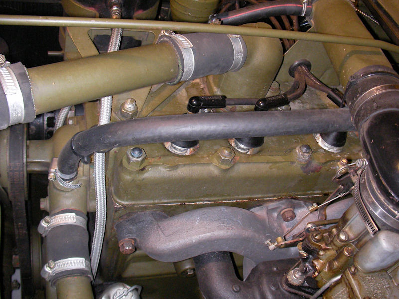

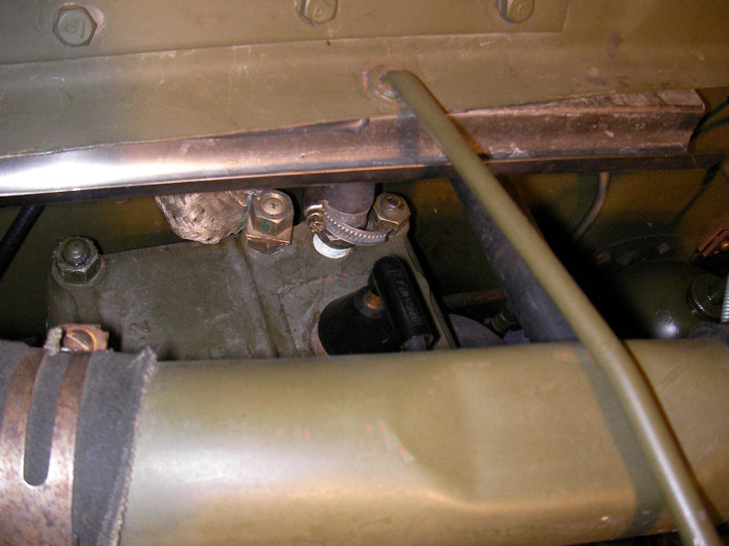

19 octobre 2010 à 8h58 #98655
.Et voilà, avec ça MOI je peux aller à Bastogne sans me les geler !!!!!!!!!!!!
Jean.
