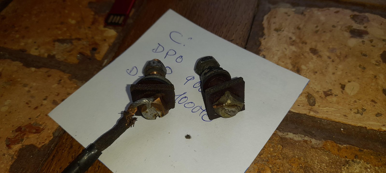

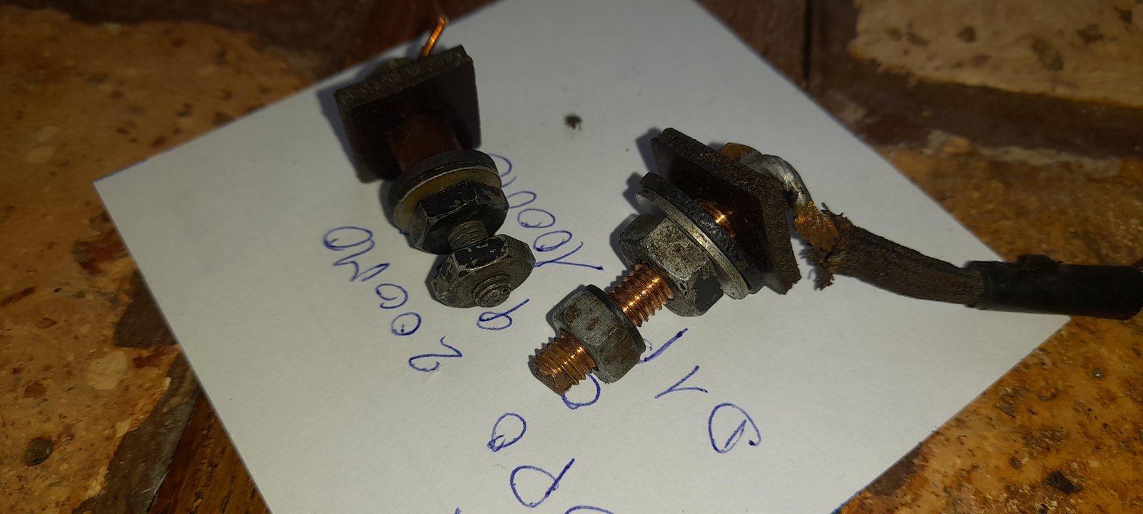

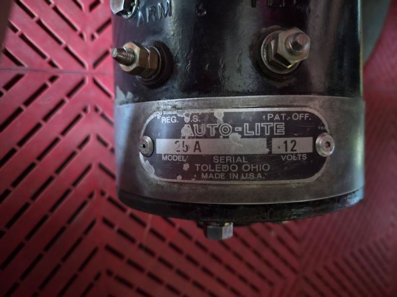

Je recherche des bornes d’alimentation pour une dynamo Auto-Lite 12 volts – 25 Ampères. Si vous connaissez un fournisseur et/ou si vous avez ça dans vos tiroirs …

Et la tête de cette borne est en 8 pans. Ces 8 pans viennent se caler dans une entretoise isolante.
Christophe17 septembre 2026 à 9h16 #179558Bonjour
Peut être qu’un utilisant un écrou inséré puis soudé dans une vis, tu arriverais à reproduire cette pièce sans tour.17 septembre 2026 à 10h42 #179559Je ne m’inquiète pas trop pour YC.
Vu ses talents, il va bricoler une vis en faisant tourner dans un perceuse, fixée avec un serre-joint. Puis disqueuse et lime, il y aura un résultat plus propre que ce nous, humbles mortels, aurions obtenus avec un tour ;o)
17 septembre 2026 à 11h30 #179560Ha ok, c’est vraiment spécifique avec ces 8 pans. et google lens ne trouve rien de semblable sur le web.
17 septembre 2026 à 12h29 #179561Désolé,je n’avais pas vu qu’il y avait 8 pans.
Alors, rendre une rondelle épaisse ou un morceau d’acier pour usiner les 8 pans et souder sur une vis.

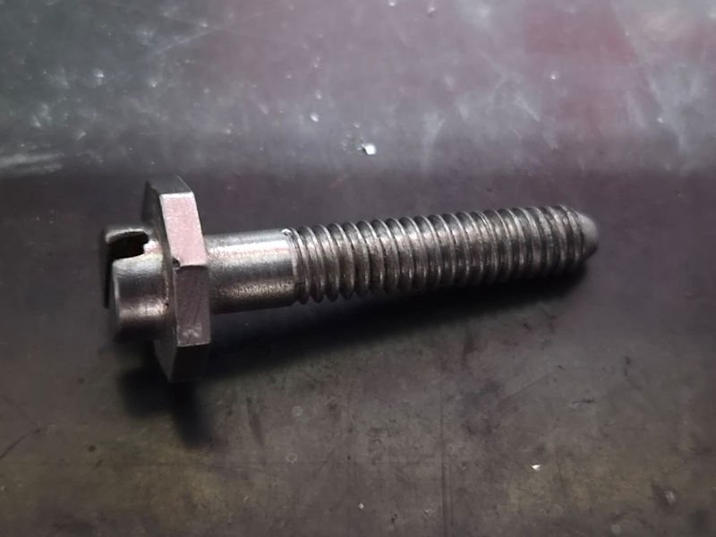

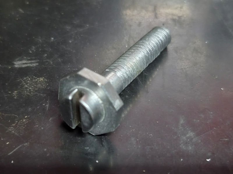

17 septembre 2026 à 15h42 #179563Salut Christophe,
Alors je peux peut-être te dépanner, en effet j ai récupéré ces vis sur une dynamo HS , bien quelles proviennent d’une dynamo 6 Volts pour Jeep mais pas Autolite, bref une dynamo qui à due être reconditionnée en France a un moment ou un autre, de ce fait les filets sont métrique et la tête est carré pas octogonale comme les tiennes.
Les isolants sont présents.
