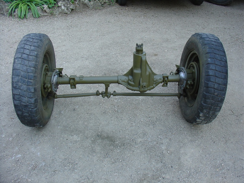

en démontant mes bols de fusée et en les posant a plat levier de direction vers le haut ,chapeau en bas, je remarque que mon bouchon de vidange est a gauche .
tous ceux que je vois sur des photos , le bouchon est a droite
d’ou question y a t’il deux sortes de bols de fusée? cela semble anormal et je ne vois vraiment aucune raison
j’ai même pensé les avoir mis a l’envers mais non, pas d’erreur
quelqu’un en a t’il aussi avec bouchon a gauche? 😕7 avril 2008 à 11h20 #53588Bonjour Muscade44,

7 avril 2008 à 20h50 #53604voici la photo si cela marche!!!
8 avril 2008 à 8h27 #53616rien de spécial sauf que le bouchon de vidange est de l’autre côté et je ne vois pas pq
8 avril 2008 à 8h35 #53619Pour moi ça était la même chose ,
Tu a uniquement les 2 bols identiques mais monté un a droite et l’autre a gauche, cela ne change rien au angles du bol,
hormis le trou de graissage qui se trouve un devant le pont et l’autre derrière………
heu ………la, ça devient un peut compliqué……………
Après les avoir regarder sous tout les angles j’avais de bol droit 😕 😕
A+LOLO 😉8 avril 2008 à 8h45 #53621oui c’est exactement cela ,les deux sont identiques
il y a donc 2 fabrications8 avril 2008 à 10h17 #53623Re,
Au risque de me répéter, les bols sont montés à l’envers !
Dans ton cas, le bol que tu as mis à droite va en fait à gauche et inversement 😉 Il faut également intervertir les bras !
8 avril 2008 à 11h10 #53627non je persiste si tu regardes le bol tu verras que la partie la plus large est en haut et que le bouchon est légèrement incliné vers le bas
j’ai deux bols identiques celui de la photo est celui monté côté passager8 avril 2008 à 18h40 #536428 avril 2008 à 18h52 #53643C’est comme les tasses: avec l’anse à gauche ou l’anse à droite. 😛
8 avril 2008 à 21h20 #53653cela confirme bien ce que je veux dire
il y a bien 2 type de bols toi lolo tu as comme tous ceux que je vois d’habitude 2 bols avec le bouchon de vidange a droite moi, j’ai deux bols avec bouchon de vid a gauche d’où ma surprise, mais tjs pas d’explication
il n’y en a peut etre pas 😉8 avril 2008 à 21h26 #53655non jean marie,pas de bol, les tasses tu peux les tourner sans que cela change quoi que ce soit, les bols eux ont un sens, si tu le met le haut en bas, ta roue sera toute inclinée
c’est du détail mais cette différence de coté de bouchon me chiffonne 😕9 avril 2008 à 12h32 #53666Bonjour,
Je reviens à la charge !
Je CONFIRME ! Tu as 2 bols “Gauche” et Lolo à 2 bols “Droit” (ou inversement) tout simplement.
Faites un échange ! Comme ca vous aurez tout les deux un bol droit et un bol gauche.
9 avril 2008 à 16h56 #53673oui exactement il y a des gauches et des droits c’est vrai qu’on pourrait échanger
cela dit je vois souvent des photos ou on peut remarquer 2 dr ou 2 g
et sans ce détail de bouchon je n’aurais jamais prété attention
affaire classée 😉 -
