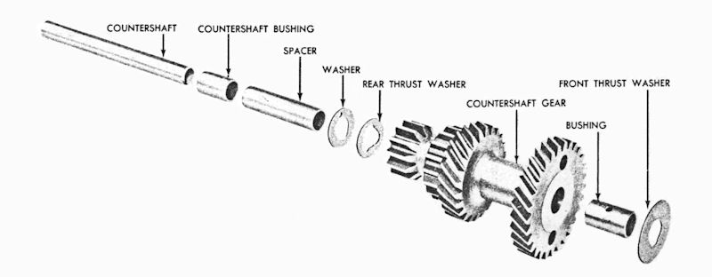

        ATTENTION ! Les deux bagues bronze qui se trouvent dans l’alésage du train de pignons fixe doivent être “libre” ! Libre dans l’alésage comme sur l’axe ! C’est très important pour le bon fonctionnement de la BV.
        Au niveau du train de pignons fixe, sur l’axe, il y a :
        – Une rondelle,
        – Une rondelle de butée arrière,
        – Une bague bronze,
        – Le tube entretoise,
        – Une bague bronze,
        – Une rondelle de butée avant.
        Sans oublier bien sûr … Le train de pignons fixe ! 😉
        Pour revenir à ton problème de bague bronze serrée dans l’alésage du train de pignons fixe, il y a deux raisons possibles :
        – Soit l’utilisation de bagues bronze “cote réparation”, (donc d’un diamètre ext. plus important)
        – Soit une un grippage des bagues !
        J’opterais plus pour un montage de bagues “cote réparation” pas un novice !
        Pour les extraire, il faudra utiliser un chassoir en bronze. (attention de ne pas détériorer l’alésage du train de pignons fixe … Même s’il est traité et résistant)
        #87578
          Re,
          Un petit éclaté pour mettre ca en image ! 😉
