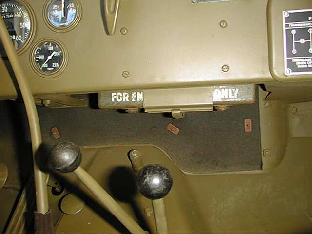

Je sais je vais avoir l air con mais pas grave.Je viens de faire l acquisition d une boite first aid et du support.Qui peut me dire le positionnement de l ensemble sur le vehicule?Merci de votre aide.
Sous chaque croix blanche du cimetière Américain de Colleville-sur-Mer ( Normandie) , dort un morceau de Liberté14 juillet 2008 à 20h08 #57881La position normale c’est sous le tableau de bord. As-tu le Becker ou cela est indiqué clairement ? (je peux t’envoyer un scan sinon).

15 juillet 2008 à 15h48 #57906Desole mais j ai rien trouve dans les post pour la boite first aid.Si qq peut me dire ou elle se place exactly ty

15 juillet 2008 à 19h03 #57909sous cherchez une tache sur le site , vous en avez trouvé une… On me dit que le support se monte DERRIERE le tableau de bord??????je ne comprends pas désolé……
Sous chaque croix blanche du cimetière Américain de Colleville-sur-Mer ( Normandie) , dort un morceau de Liberté15 juillet 2008 à 19h07 #57910Si l un d entre vous a une photo du spport une fois posé, je pourrais quitter cette terre n étant moins tache que ce matin….
Sous chaque croix blanche du cimetière Américain de Colleville-sur-Mer ( Normandie) , dort un morceau de Liberté15 juillet 2008 à 19h39 #57912en effet le support se monte DERRIERE le tableau de bord !
et non pas devant , puisque il y a la poignée de frein à main logique ! 😀
les 4 vis de fixation sont apparentes sur la planche de bord et se vissent dans les écrous cages du supporthttp://www.jeepfabrikken.no/Tools_and_accesories/First%20aid%20kit-inst.jpg
le support en place facile non !! 😀

15 juillet 2008 à 21h05 #57915BEN la j ai pigé…….merci
Sous chaque croix blanche du cimetière Américain de Colleville-sur-Mer ( Normandie) , dort un morceau de Liberté17 juillet 2008 à 6h21 #57954peux ton positionner la first aid devant et voir si la poignée de frein à main ne gêne pas ?
car je trouve dommage de ne pas profiter de la vue de la boîte lors de nos baldes ou de nos expositions
j’ai cru voir des photos de boîte first aid derriere lé siège passager ?
j’ai une first aid en cours de restauration mais où la positionner devant en haut en bas ? 😕 😛

17 juillet 2008 à 11h30 #57974ben suis un peu d accord sur le fait que c est con de la cacher mais pour ce qui est de la pognee de frein à main, à coup sur elle va gener…….alors quoi faire…….
