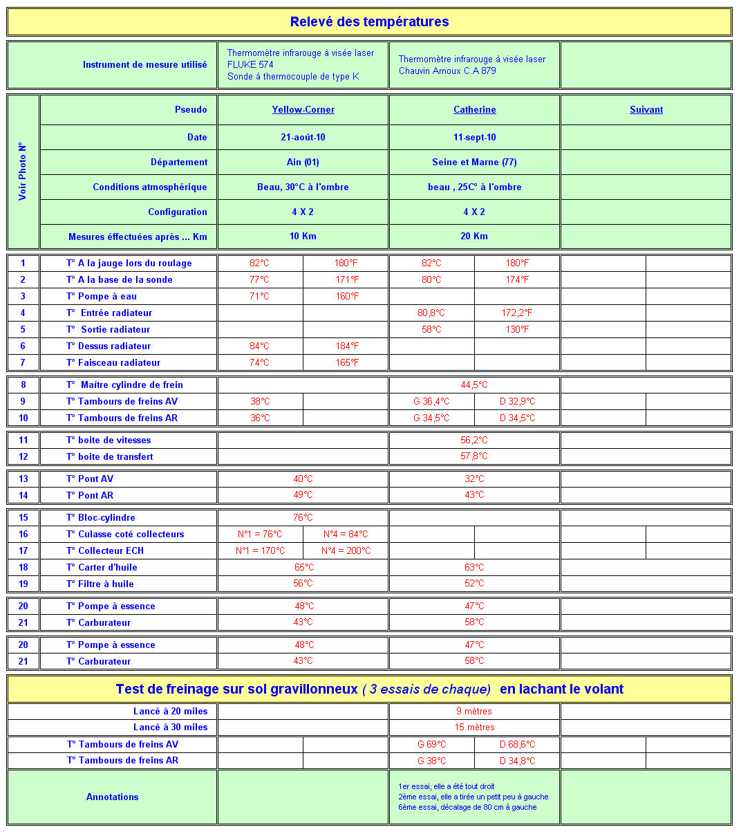

              Par contre ma boite de vitesse était bien bien chaudes, c’est normal ou pas ???

                qu’est ce que tu appelles chaud?
                #97340
                dutof
                  Ma main tient dessus 4 à 5 secondes !!!
                  #97341
                  jean-mariejean-marie
                    Donc c’est normal
                    C’est bien la peine que le-roi-de-la-sonde-de-température se donne tant de mal à faire ses relevés…
                    Faut tout lire
                    [ Edité par jean-marie le 14/9/2010 19:33 ]
                    #97343
                    frenchy
                      Après lecture de ce tableau tres bien fait, notre roi sondeur devrait pointer le faisceau de sa sonde sur le crane de certains et vérifier l ‘état d ‘ébulition de leurs boyeaux de la tète…

                        Merci Jean-marie, je n’avais jamais vu se tableau, en même temps je passe pas mon temps devant l’ordi.
                        Frenchy je suis tout a fait d’accord 😆 😆 😆 😆 😆 😆
