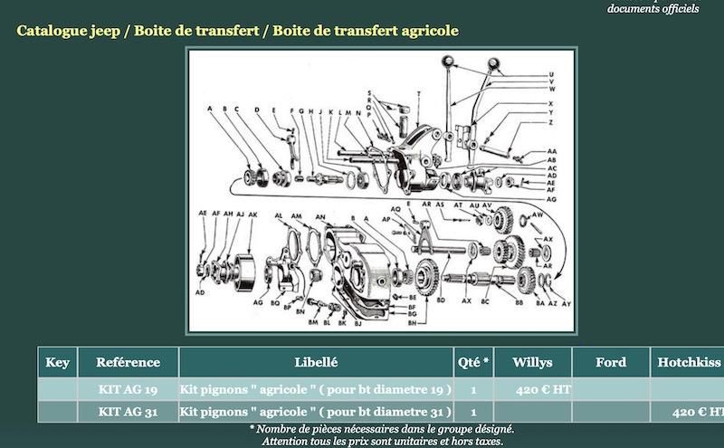

      J’ai une boite agricole, mais je ne connaissais pas ce modèle.
      #173635
        Merci pour le partage, très intéressant avec la documentation car souvent il est présenté la prise de force et pas nécessairement la pièce d’ajout dans la boite de transfert pour accoupler et utiliser la boite additionnelle.

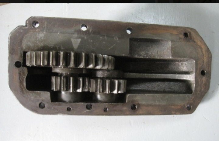

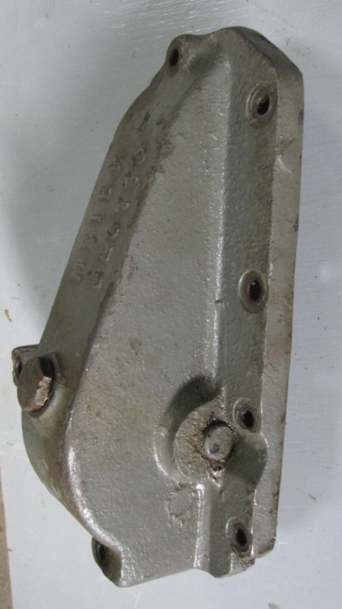

              gilbertgilbert
                Bonsoir, Les différences avec ta BT sont au niveau de la démultiplication, ou des carters, Gilbert ? Pierre
                Oui il y a une démultiplication plus importante (gros pignon) et un bossage sur le dessus du carter pour le passage du gros pignon, pour ce modèle qui est d’origine, j’ai vu d’autres modifications, ou il est pratiqué une fenêtre sur le dessus du carter avec un bossage en tôle riveté pour le passage du pignon.

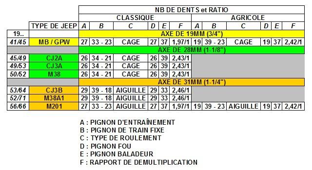

                    les différents rapport de boite transfert

                    SystemSystem
                      Merci, c’est très intéressant ces variantes selon les fabrications. Suivant l’utilisation envisagée, le choix reste possible avec un peu de chance dans les BT d’occasion.
                      #173688
                        On s’aperçois que la CJ3b et la M38 ont une démultiplication très proche de la boite agricole du tableau, mais j’ai l’impression que la boite présentée plus haut est différente, avec une démultiplication encore plus grande
                        #173715
                        blossbloss
                          Bonjour, je pense qu’il y a une erreur dans le tableau comparatif des réductions de transfert . la réduction du kit agricole est de 3.30
                          #173716
                            il doit y avoir plusieurs modèles de boites à forte réduction, et il y avait aussi besoin d’avoir un carter modifié pour les démultiplication les plus fortes
