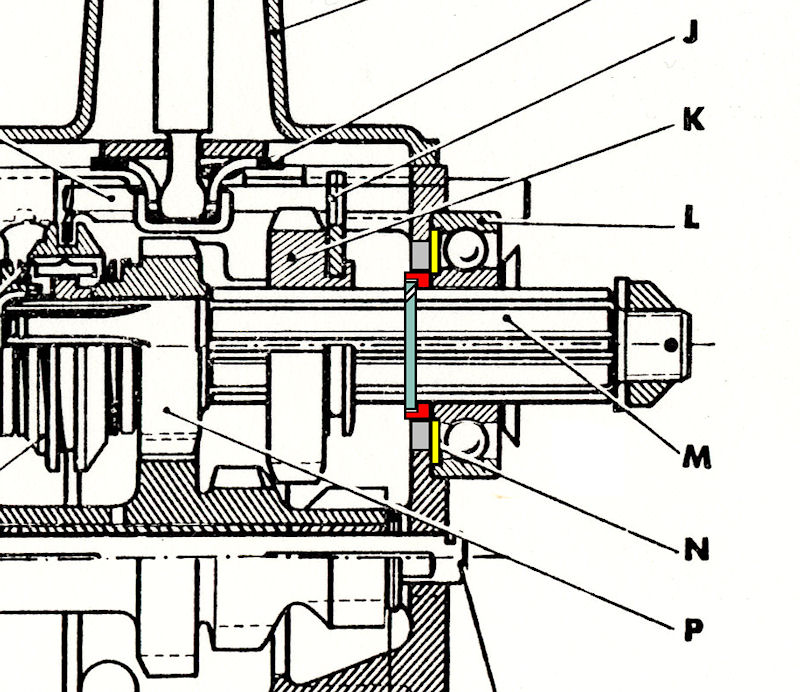

                      Une coupe partielle de la zone concernée :
                      – En vert pale, l’anneau d’arrêt qui vient se positionner dans la rainure de l’arbre,
                      – En rouge, l’entretoise qui vient couvrir l’anneau d’arrêt,
                      – En gris, la bague d’étanchéité de sortie de l’arbre secondaire,
                      – En jaune, le flasque d’étanchéité du roulement à billes. (déjà monté sur le roulement)

                        Ce que j’ai remarqué en remontant ma boite,
                        c’est que c’est l’un ou l’autre, en effet , en additionnant la rondelle d’étanchéité à la bague de joint spi la position de l’arbre s’en trouvera modifiée avec tous les inconvénients qu’il en résultera, mauvais alignement des pignons, usure prématurée des bagues de synchros, usure de ces mêmes pignons et je me demande même si hormis l’usure des bagues de train fixe et des rondelles de cet arbre, ceci ne serait pas la cause de nombre de vitesses qui sautent parmi les jeepers. Maintenant, reste à savoir si les bagues de joint spi ont toutes la même épaisseur.

                        william
                          Moi je ne mets pas de joint spi mais un roulement fermé.
                          Jean , le sautement de la boite en deuxième n’a rien avoir avec ça .
                          En faite , une fois la BV + BT vissé ensemble , tout doit tourner librement , sans jeux . Tes synchros sont libres aussi . La seule résistance qu’on peut sentir/avoir est celle dû au frottement joint en liège / pignon à qeue / chape BV .
                          Si tes synchros grippent/coincent > no good 😛 😉
