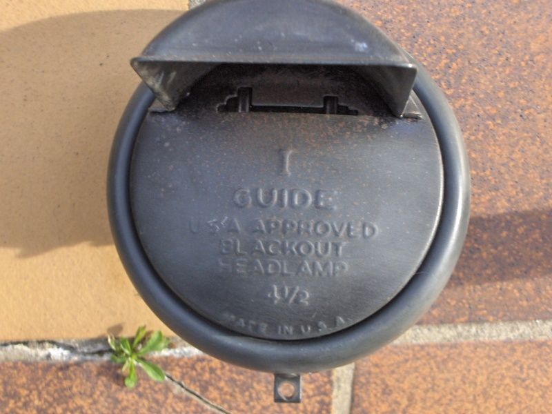

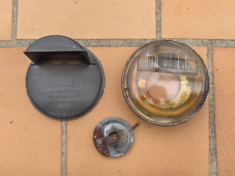

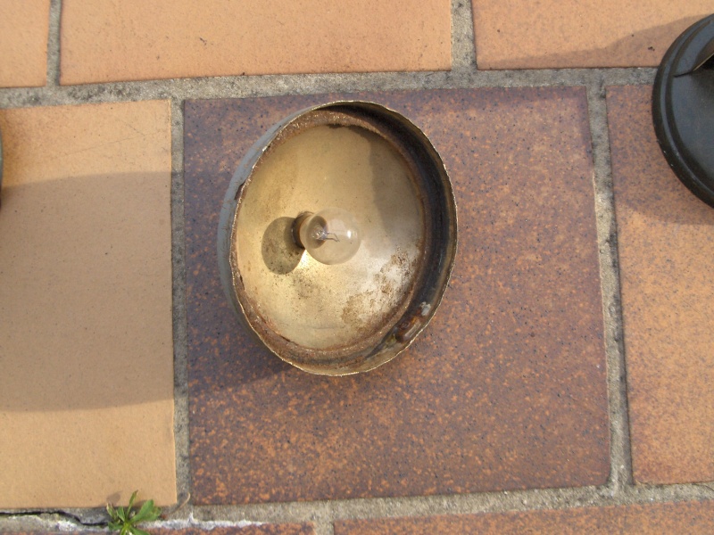

          Bonjour, à tous,
          voici une méthode imparable pour avoir un BO de jeep qui fonctionne en 6,12 ou 24 volts:
          Matériel à vous procurer :
          -une cartouche de BO armée française
          Il suffit alors de dessertir l’avant de l’arrière porte ampoule.
          C’est facile, c’est de l’aluminium; un tournevis plat fait parfaitement l’affaire.
          Il faut également supprimer la petite patte rivetée sur le côte du feu pour un bon emboitement.

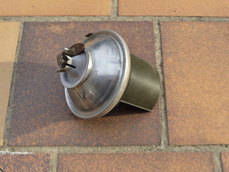

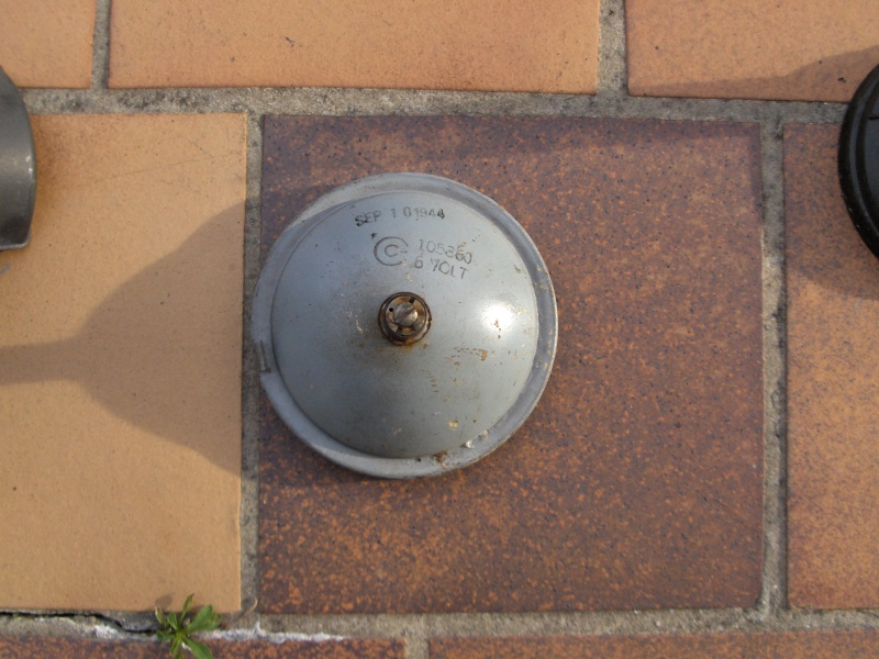

          Ensuite il faut une cartouche de BO Drive US que l’on va également démonter.
          Le tournevis est nécessaire pour écarter la tôle sertie, une petite pince permet de libérer :
          -la tôle avant
          -le verrre
          -la parabole et la lampe soudée.
          IL suffit ensuite de remonter le verre avec du silicone transparent pour l’étanchéité.

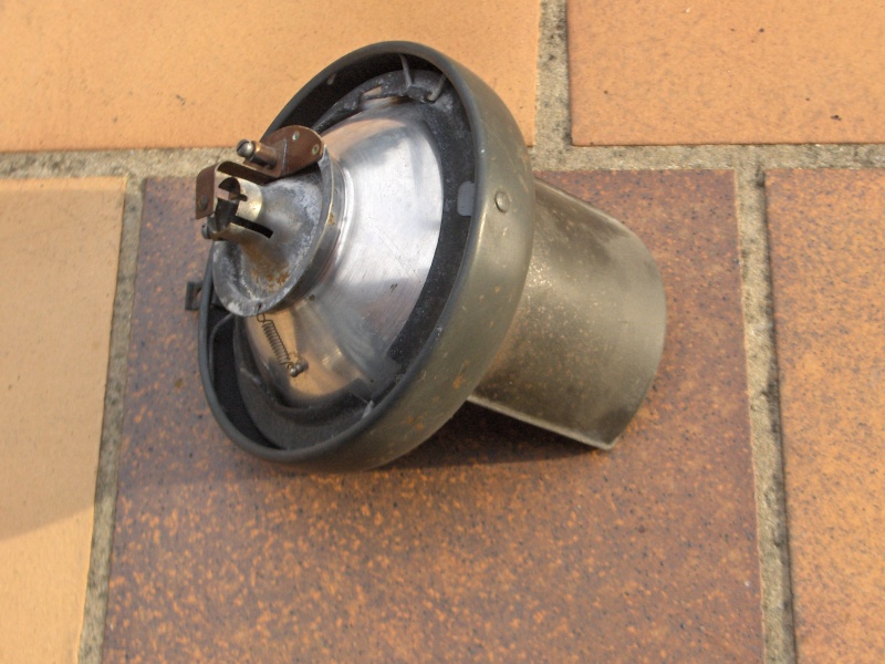

          Puis on opère au remontage :
          parabole FR et porte ampoule amovible+verre US siliconé.
          On met en place la tôle US et l’on ressertit avec un petit maillet les bords en alu sur l’empilement réalisé.
          La bordure en alu est plus courte; le sertissage est moins efficace que sur le système US.
          C’est donc le cerclage de blocage et le cerclage de phare , qui permettent le bon maintien de la cartouche.

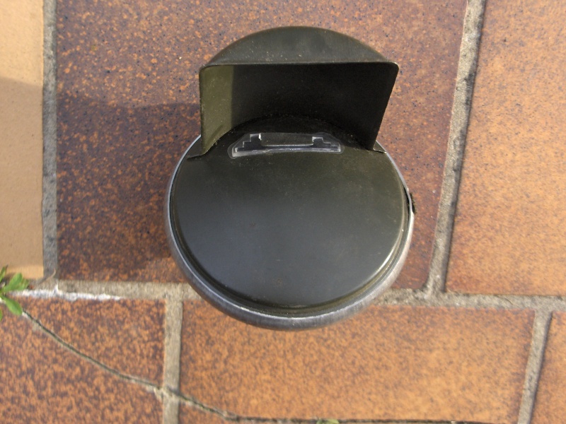

          On obtient ainsi un magnifique phare US/FR:
          Avant peinture:
          Une fois peint et mis en place, plus rien ne permet de dire que le phare a été transformé.
          L’ampoule peut griller , on ouvre, on remplace, aucun problème
          Il vous faudra cependant le courage de sacrifier ou d’ouvrir une cartouche de BO DRIVE d’origine, pas évident

            upyoursbabyupyoursbaby
              Salut Frenchy,
              déssouder l’ampoule est possible mais pour la sortir, ce n’est pas aussi évident que cela.
              Le diamètre de la tête d’ampoule usa est plus importante que celui du corps.
              Du coup pour la sortir il faut la casser.
              Ensuite il faut trouver une ampoule en 24volts dont la tête est du même diamètre que son corps, et qui de surcroît éclaire suffisament.
