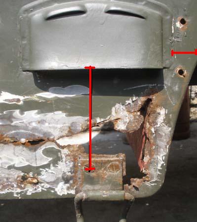

      Bonsoir a tous,
      Alors voila étant entrain de restaurer ma caisse de jeep , pouvez vous me donner ces deux cotes svp!!!!!!
      car la je suis bloqué Merci d’avance a tous
      cdlt!!!!!!!!
      a+LOLOooooooo
      Ps; merci a Michel 94 pour la photo pris dans la rubrique Galerie!!!! il me sauve , .. 😉 😉

        Sur ma M201, pour la cote verticale, 110mm et pour la cote horizontale, en partant du bas de support de hache sans prendre en compte le biseautage, 25 mm.
        Voila.
        #119210
          Du bas de la caisse au bas de la pièce = 145 mm
          En prenant comme horizontale le bas de la pièce et son flan (pas la collerette de soudage) = 35 mm
          Les trous du support de hache sont à 40 mm du bas de caisse.

            Parfaittttttttttttttt !!!!!!!!!
            Merci à tous Les Gars , je vais pouvoir continuer ce weekend !!!!!!!!!
