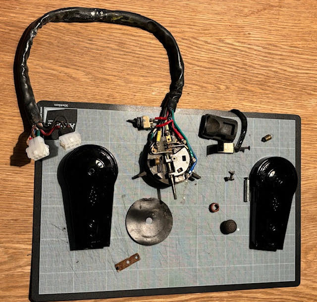

Bonsoir, centrale clignotante de deux chevaux tout en un .
C”est ce que jais sur ma Jeep il s’agis d’une minuterie avec voyant, sauf que moi jais en plus une centrale pour le clignotement. Je ne me souviens plus mais il me semble que j’avait démonter ce clignoteur pour ne garder que la partie minuterie d’ou l’ajout de la centrale.

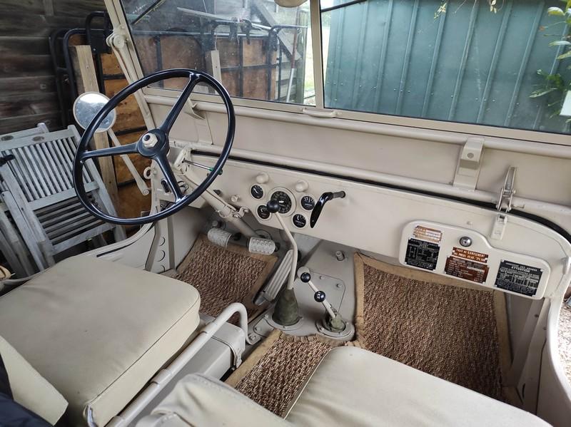

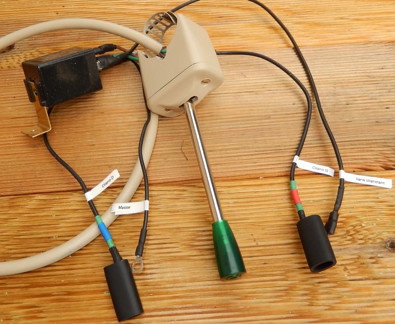

Pour ma part j’ai monté le modèle 10B90 (disponible chez classic auto elec) , à droite de la colonne de direction .
Ce modèle a un voyant en bout de levier, je l’ai mis à droite pour éviter de l’accrocher en montant dans la Jeep.
Normalement ce commutateur est noir, il a été mis en peinture avant d’être installé sur ma M201 de couleur sable
Ah oui. Je vois l’installation.

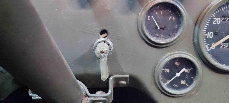

En ce qui me concerne, juste un interrupteur basique. Je voulais la discrétion….
C’est pas trop voyant tout de même
Oui effectivement !! Pas mal du tout.

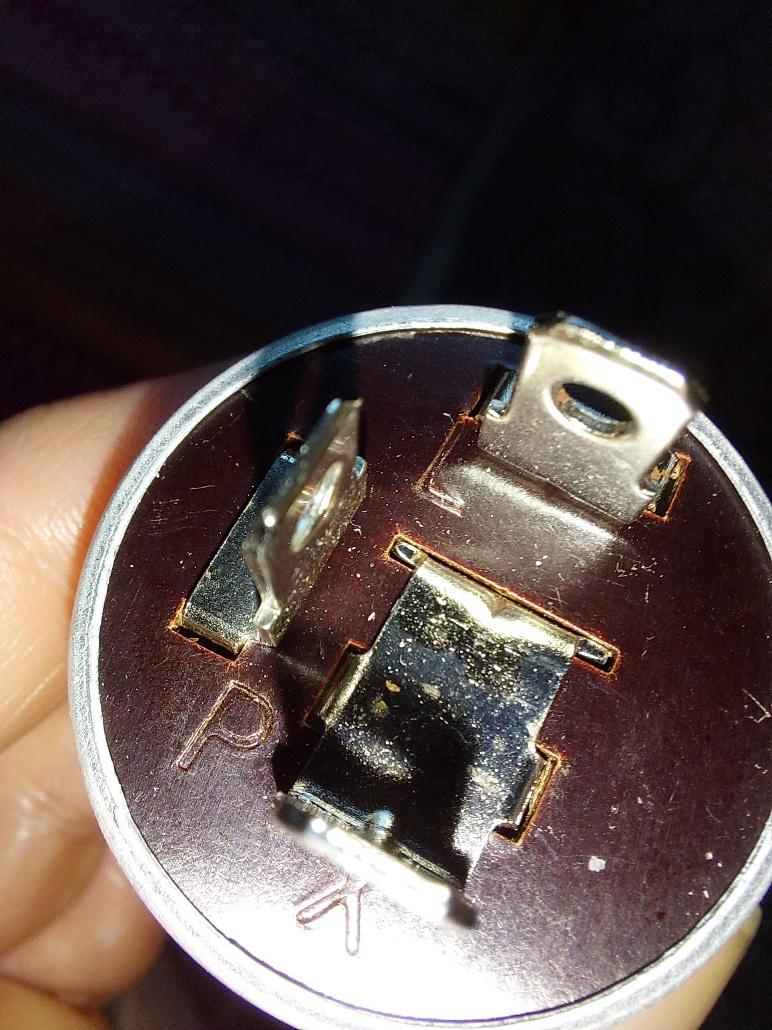

Bonjour, j’ai recu la centrale.
Niveau branchements, c’est quoi qui va où ?😂
Avant de tout faire exploser……..
Merciiiiiii
Demande au vendeur. Il doit savoir.
D’après http://www.elecancetres.com/eclairage-signalisation/957-centrale-clignotante-universelle-6v.html
X +6V
L Commutateur
P Témoin
