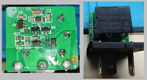

Comme ma M201 est en 12V j’ai mis une centrale électronique son nom pas cher à moins de 5 euros, et pas de problème. J’ai choisi un modèle électronique car je voulais pouvoir monter des leds si besoin. On trouve aussi des modèles avec un réglage de la cadence pour pratiquement le même prix
Dans la boite de la centrale il y a une petite carte électronique qui fait la temporisation pour commander un relai , c’est lui qui est audible.

17 janvier 2025 à 11h20 #167433Il y a des circuits plus simples avec 2 ou 3 transistors + condos +résistances pour commander le relai.
Les relais de deux roues en 6V il n’y a même pas de relai car la puissance de coupure est plus faible.
Les relais de clignotant électronique peuvent s’ouvrir pur voir le contenu.
