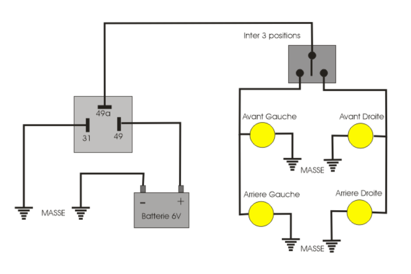

24 décembre 2024 à 17h58 #166901Tiens inspire toi de ce schéma que j’avais fait pour la jeep d’un pote.
o
24 décembre 2024 à 18h05 #166903Oui voilà, j’ai fait un circuit à part, comme sur ton schéma !! A part centrale carrée.

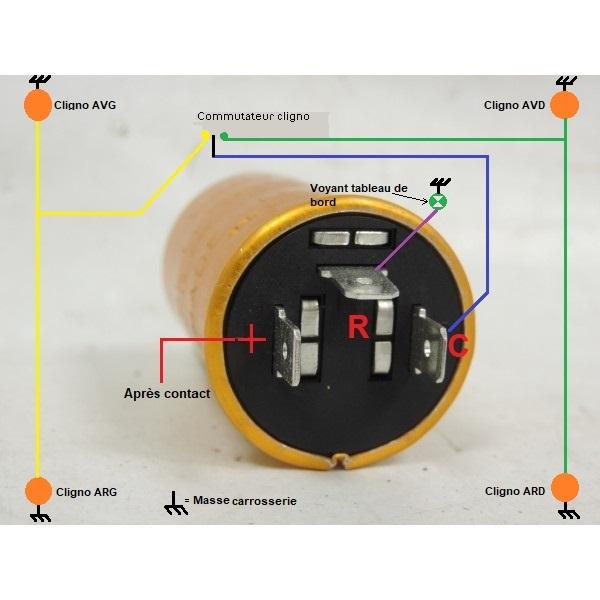

Mimi, quel est le model de ton relais clignotant ? photo des pins.
24 décembre 2024 à 18h43 #166907<p style=”text-align: left;”>Tu parles de la masse des blacks out ou bien le fil de masse que j’ai fixé sur la corrosserie qui part de la centrale?</p>
Voici le modèle…..24 décembre 2024 à 19h47 #166908C’est marrant que tu entendes clic-clac car la central clignotante indiqué dans ton lien est une version électronique silencieuse.
