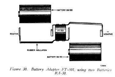

Il existe un adaptateur FT-501 pour fournir la tension filaments de 1,5V au moyen de deux batteries R20 / D en parallèle.
Cet adaptateur est cependant difficile à trouver … surtout en bon état.
Voici un fichier .stl qui vous permettra d’en imprimer un substitut en résine en 3D.

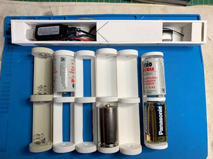

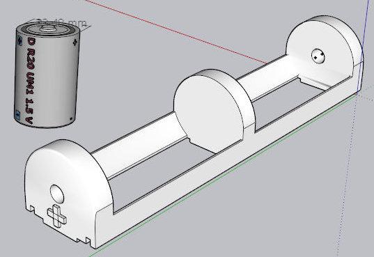

J’ai dessiné complètement l’adaptateur sous différentes formes et ce ne fut pas facile de déterminer le design final ,comme le montre la photo avec tous les boitiers imprimés… 😊 😊 !

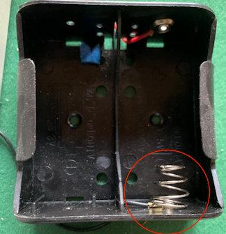

J’ai une belle collection de supports 😊 qui ne s’insèrent dans la radio que si on y mettait des piles R14, et non des R20 comme le permet le FT-501.

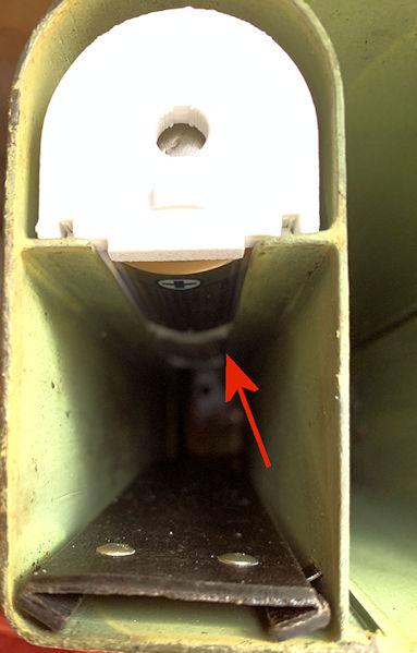

Certains ne s’insèrent pas même sans piles. Le compartiment de batteries dans le boitier est un peu en forme de diabolo dû au démoulage du boitier en alu du BC-611, donc il vaut mieux prévoir de l’aisance pour cet adaptateur en résine.
Il y a de plus une ligne de fermeture de moule à l’intérieur qui fait coincer un adaptateur un peu trop large.
Pour ne pas que les piles coincent dans la partie cylindrique, il faut que les piles reposent presque dans la fente entre les deux parties des logements de batteries, d’où la nécessité d’évider le dessous du support.
Ci-dessous, on voit comment cela doit se passer pour avoir le jeu suffisant:
De plus l’entrée du boitier de test CH-312 est plus étroite que celle du BC-611, ce qui n’arrangeait rien.
Voici le design final qui s’insère sans difficulté, avec une ou deux piles.

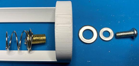

J’ai employé des rivets en laiton dont le corps à un diamètre de 6mm. Ils sont filetés M4.
Les ressorts côté (-) sont récupérés de boitiers plastic acheté sur “tante Mazone”

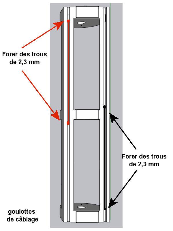

Câblage pour la mise en parallèle des deux piles. Les fils se logent dans les deux goulottes sous l’adaptateur.
Percer des trous comme indiqué. La matière se perce très facilement à partir du centre de la goulotte par dessous et légèrement incliné vers le contact de batterie.

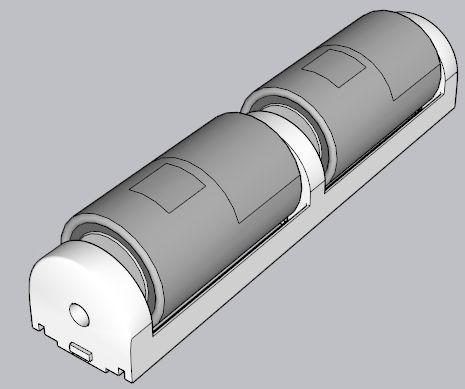

Voilà ce que cela donne …en 3D

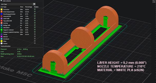

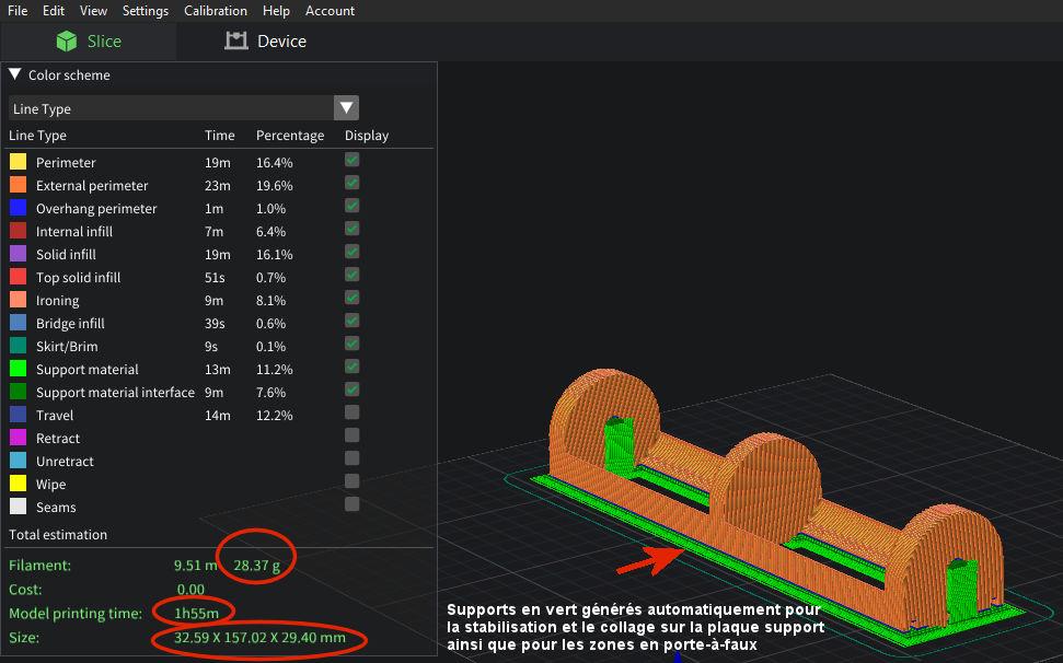

Maintenant, c’est à vous d’imprimer ou de faire imprimer cet adaptateur, avec de préférence les paramètres indiqués.
Les couches de 0,2mm au lieu de la valeur par défaut de 0,3 ne sont pas obligatoire, mais j’ai constaté que les supports générés (verts) se détachent plus facilement.

- Voilà une vue plus lisible du résultat du trancheur/slicer
- La séquence simple pour imprimer est la suivante:
- Importer le fichier .stl (d’autre formats sont disponibles)
- Orienter l’objet autrement sur le plateau virtuel pour voir si cela raccourcit le temps d’impression – Ajuster éventuellement la taille des supports. Je les augmente très fort si j’imprime un objet très haut et j’ajoute des aimants neodyme en cours d’impression pour être certain que l’objet ne bougera pas.
- Sélectionner le type de matière, couleur.
- Ajuster éventuellement les températures plus finement suivant votre expérience
- Trancher et vérifier si le trancheur est content, c-a-d n’affiche pas de dépassement de dimensions maximales ou autres.
- Vérifier si vous avez assez de matière sur votre rouleau avant de lancer. En cours d’impression on peut mettre l’imprimante en pause et changer de rouleau, s’il est presque vide ou si on veut changer de couleur.
- Lancer l’impression. Le fichier de travail est transféré via WiFi à l’imprimante qui peut tourner en autonome. On peut aussi charger le fichier via clé USB.
C’est tout. Le logiciel a toute une série d’outils qui permettent encore de modifier l’objet avant d’imprimer. Échelle surtout et mise à plat sur le plateau.
Je m’attendais à quelque chose de beaucoup plus compliqué mais le logiciel s’occupe quasi de tout. Imprimer un fichier disponible dans les banques de fichiers en ligne est un jeu d’enfant. Je fais des jouets pour mes petits-enfants sans avoir à les dessiner.

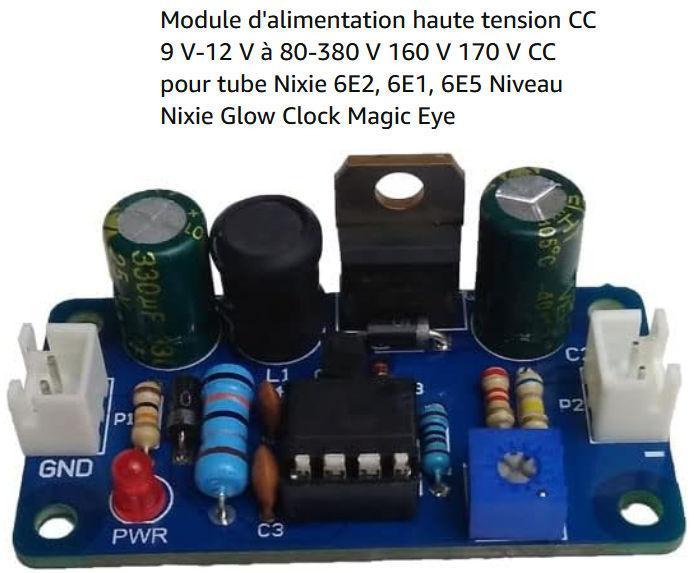

19 décembre 2025 à 16h17 #175939Bon impossible de répondre avec des renseignements illustrés :(. Le message n’est jamais publié, sans retour d’erreur !
Le 103,5V est la tensions des plaques et grilles de tubes. Le 1,5V est celle des filaments.
Un convertisseur réglable miniature 12V vers 103-105V coute environ 18€ et on y ajoute une batterie rechargeable LiPo de 11,1 V à une vingtaine d’euros pour avoir une batterie parfaitement utilisable, rechargeable et de longue durée.
C’est ce qui se trouve dans la longue boite au-dessus de la photo des adaptateurs 1,5V au début de ma publication.

19 décembre 2025 à 17h07 #175941Voilà le dit convertisseur.50 mm X 26 mm…
Ca se loge où on veut…mais il faut mettre un filtre passe-bas en sortie.
