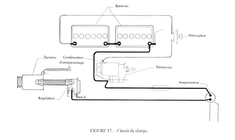

            Re,
            Schéma avec les deux batteries 12 volts : (circuit de charge)
