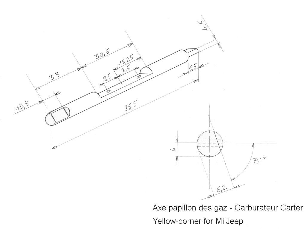

            Plus d’axe disponible chez jeep est, quelqu’un aurait-il les côtes de ce fameux axe???
            #62921
              Tu veux quoi exactement ? Uniquement les cotes de l’axe ou également celles du levier de commande ?
              #62928
              jeep68
                bonsoir Yellow Corner,
                effectivement si tu as les deux, je suis preneur, car qui peut le plus, peut le moins! 😛

                  #63102
                    Bonjour Jeep68,
                    Désolé de ne pas avoir répondu plus tôt mais j’étais bien pris ce WE 😀
                    Je te transmets les infos ce soir.
                    Sinon, pour ton axe, si tu as la possibilité de récupérer le levier pour le mettre su le nouvel axe, ce serait le plus simple.
                    #63136
                      Comme promis :
                      Diamètre de l’axe : 8 mm
                      Les extrémités sont chanfreinées à 0,5 mm
                      Il faudra juste vérifier la cote de 4,5 mm de l’emboîtement dans le levier de commande en bout d’axe. J’allais pas désertir le mien ! 😛
                      [ Edité par Yellow-corner le 30/9/2008 20:44 ]

                        Merci Yellow-Corner, 🙂 🙂 🙂
                        C’est exactement ce qu’il me fallait, tu viens de sauver un carter. 😛
                        Stephane.
